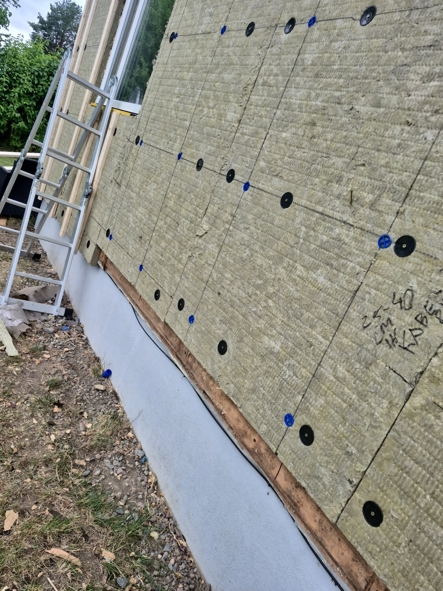

Vi byter fasad o i samband med det tilläggsisolerar vi med 50mm västkustskiva. Skivan sticker ut lite utanför grundmuren (krypgrund). Vi har sedan vertikal o horisontell läkt som luftning och därefter bergslagspanel mälarprofil. Hur gör vi med musband? Behöver musbandet täcka västkustskivan eller bara luftspalten? Tänker om man kan fästa ett 55mm djupt musband i en horisontell läkt? Funkar det?
  • Byggarbetsplats med västkustskiva monterad på fasad, en stege lutar mot väggen och grundmuren syns nedanför skivan.
Helst ska ett musband täcka isoleringen också för att vara effektiv, men det kan vara så att just västkustskiva inte är riktigt lika aptitlig som vanlig mineralullsisolering.
Håller själv på och byter fasad och eftersom vi har gott om gnagare och föregående ägare slarvat med gnagarskydd så är mkt av den gamla isoleringen förstörd. Men, på en utbyggnad som han isolerat med västkustskiva så var isoleringen ok. Det kan naturligtvis också vara så att den isoleringen låg utanpå en lättbetongvägg, och därmed var det kanske inte tillräckligt varmt och mysigt. Å andra sidan vet jag inte hur mössen skulle kunna veta det om de inte prövat att boa i väggen/isoleringen, vilket de alltså inte gjort. Eller så fanns det inget behov då det är kallvind med fri tillgång för gnagare. Hör varje vinter hur de springer på takgipsskivorna...
