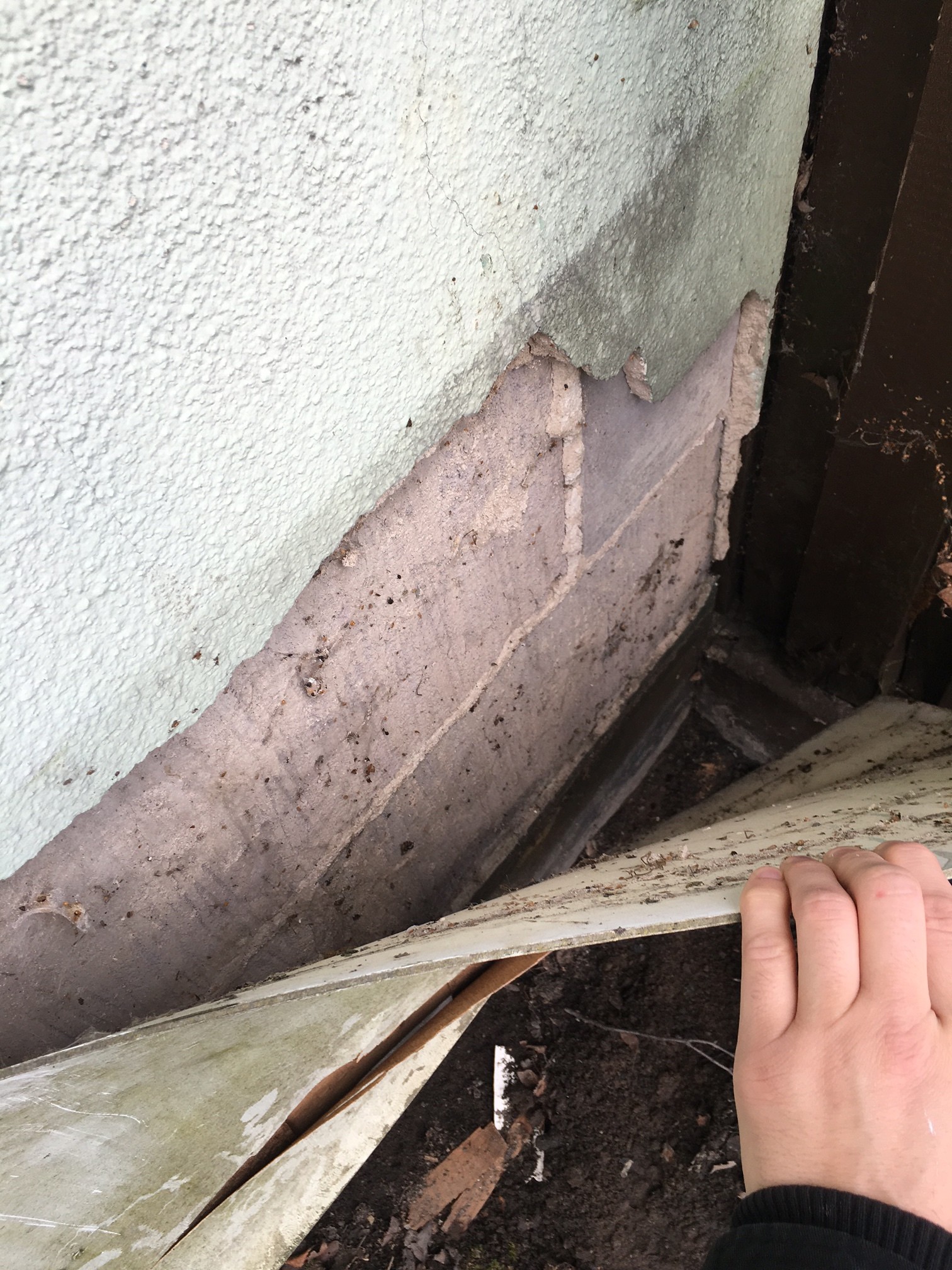

inne på andra året som husägare och många nya lärdomar, nu börjar det bli dags att ta tag i utsidan och högst upp på listan står att laga en trasig del av putsen på förrådet.

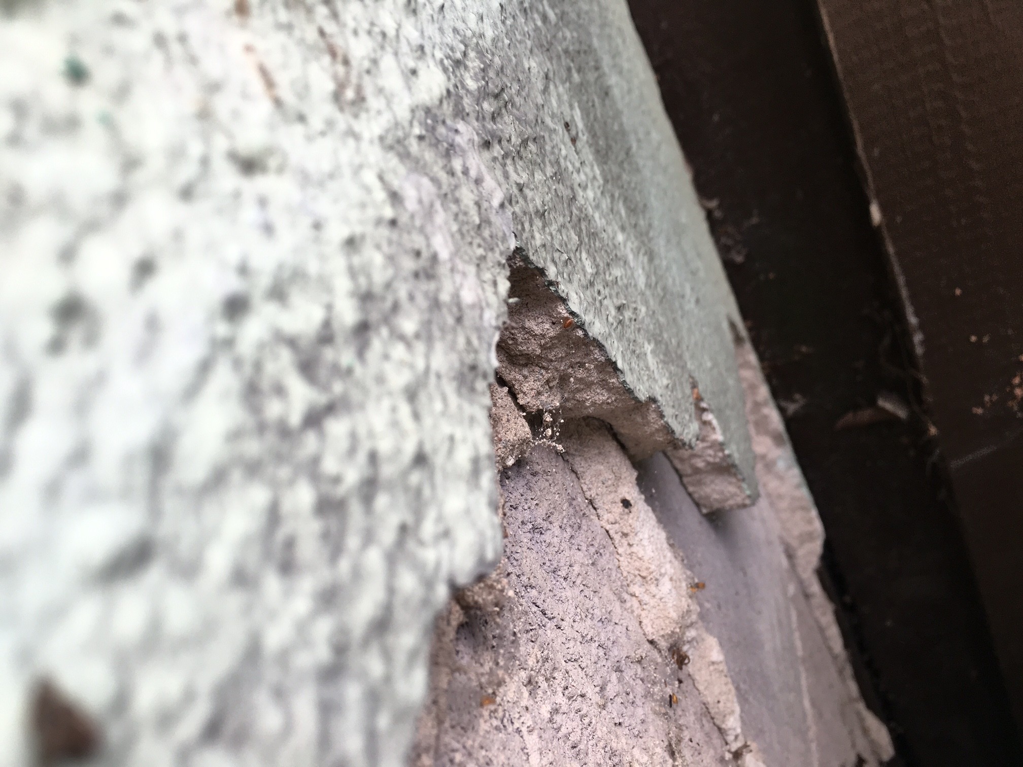

Det är ganska trasigt och föregående ägare har "lagat" det med en skiva. Huset är från 1965 och under putsen sitter det vad jag tror är betonghålsten. Putslagret är ca 2cm, se bilder.
Nu till frågan, vilken typ av puts bör jag använda? Ska man sätta nät bakom? Det måste inte bil jättesnyggt, men jag vill helst att det sitter kvar. Den delen på huset är inte i blickfånget så att säga.

Jag undrar om rappningen har fallit ned för att den är målad med en för tät färg? Det ser litet så ut på dina bilder.
1965 var det antagligen en kalkcementputs förmodligen med litet grövre sand i de två första skikten än vad som är vanligt i dag och fin sand i ströpplingen på ytan
Börja med att knacka ned all lös puts....och vänta på frostfritt väder!
Om du vill ha ett billigt bruk som fäster ordentligt på väggen och är lätt att arbeta med för en amatör skall du blanda torrsläckt kalk (byggnadskalk i säckar) och sand och vatten till brukskonsistens. Låt blandningen stå i plastbaljor eller något gammalt badkar med plast över så luften inte kommer åt. Efter en vecka är kalken någotsånär våtsläckt och har en helt annan vidhäftning och seghet. Ju längre bruket får stå destu bättre vidhäftning men en vecka räcker för att få en väldig skillnad. Då öser du bruk i blandaren och blandar i murcement (i säckar) och vatten till rätt konsistens och så putsar du.
Stänk litet vatten på väggen några timmar före du börjar. Första skiktet skall vara tunt och behöver inte vara slätt. Andra skiktet bygger ut till en millimeter från färdig tjocklek och dras av med riktbräda och brädrivs. Låt härda mellan skikten och vattna vid behov och skydda för direkt solsken. Tredje skiktet ser ut att vara en ströppling som görs med ett tunt nästan flytande bruk blandat på fin sand (modern mursand). Ströpplingsbruket får vara litet mer cementstarkt om mabn vill. Jag har en gammal handvevad ströpplingsmaskin som jag har använt till sånt här men man kan slå på en hyfsad ströppling på mindre ytor bara med att doppa slevkanten i bruket och slå med den i luften så bruket stänker på väggen.
Sådär har jag fått lära mig av äldre murare. Inte alls dagens superrationella metoder men ett sätt att få till en tekniskt fullgod och hyfsat snygg reparation på låg budget med enkla medel och begränsad yrkesskicklighet.

Tack för ett väldigt utförligt svar! Jag tror att putsen släppt pga att det stått en vattentunna där som svämmats över under flera år.
