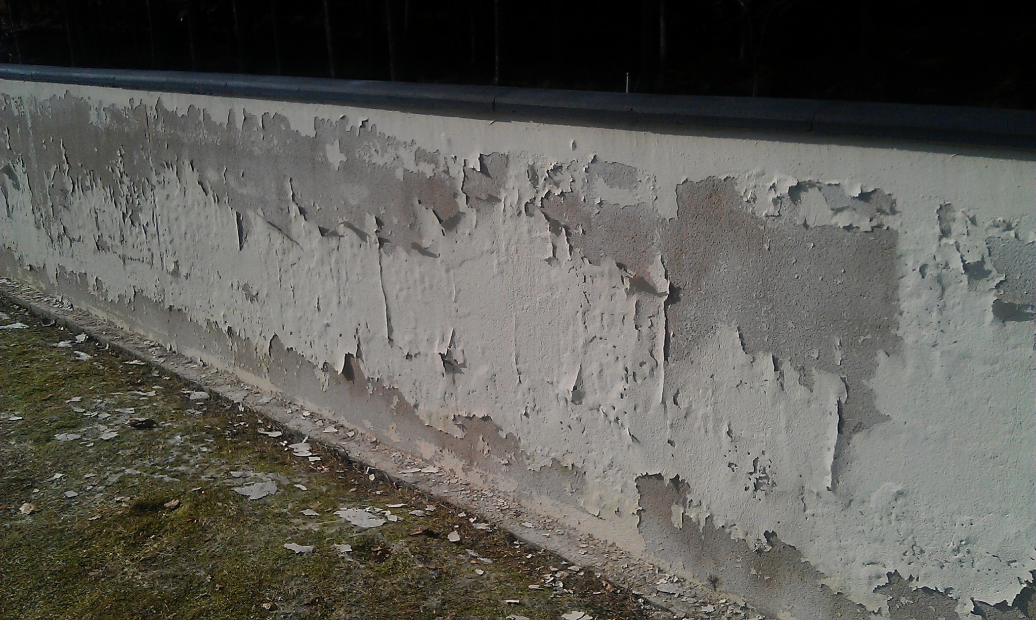

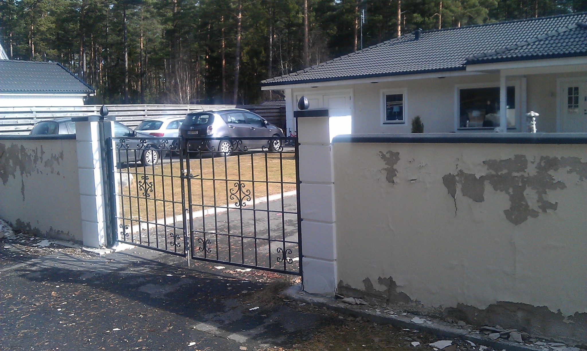

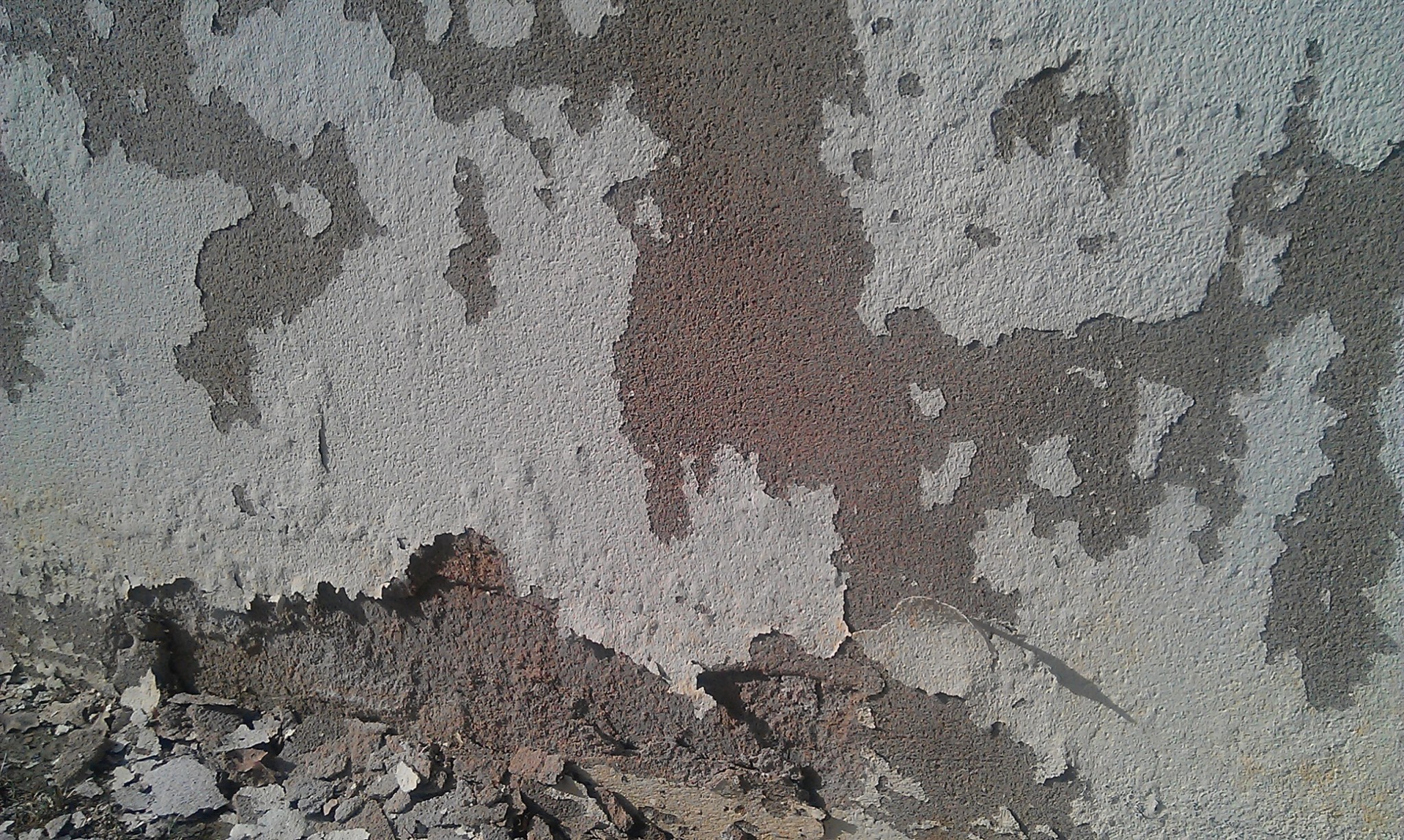

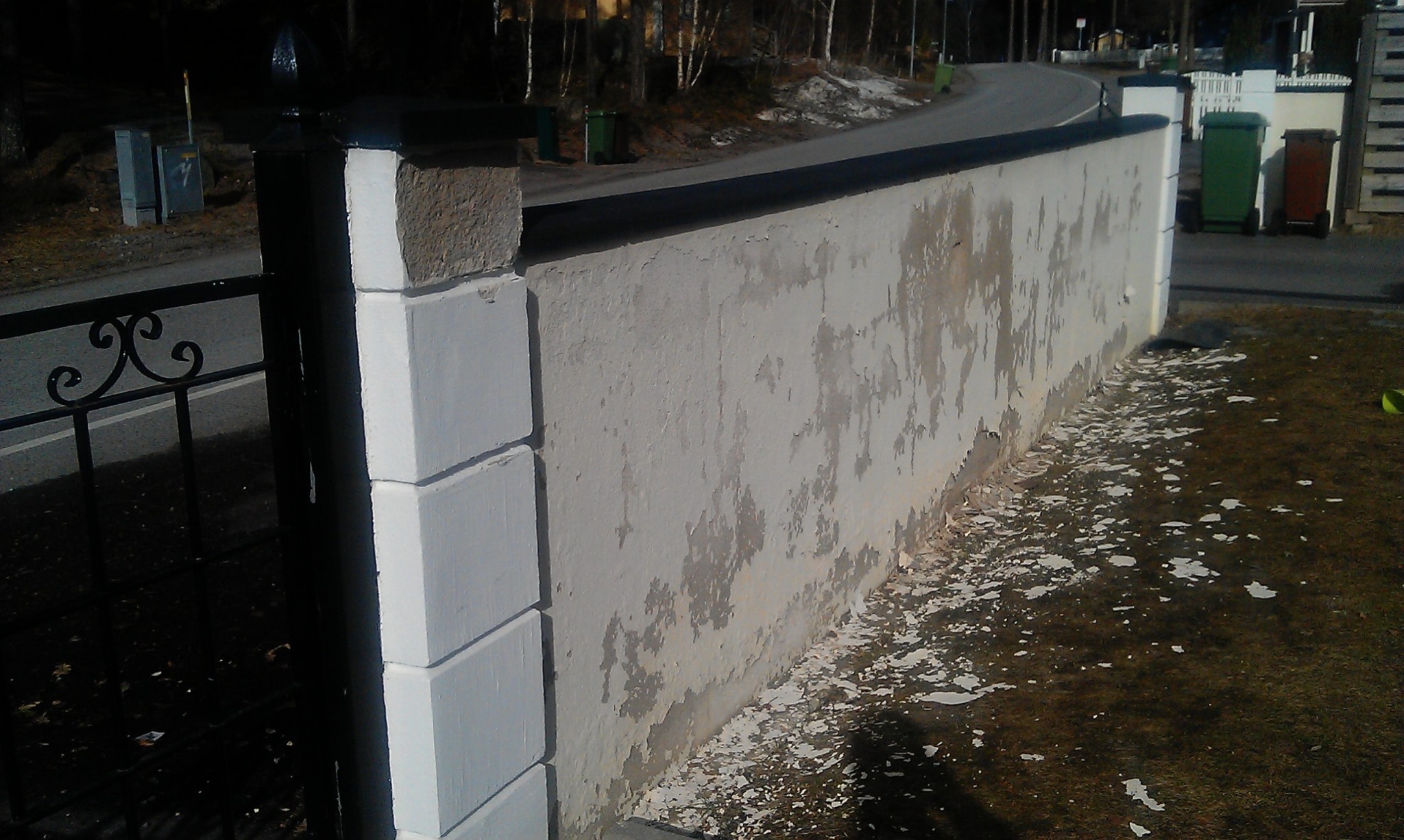

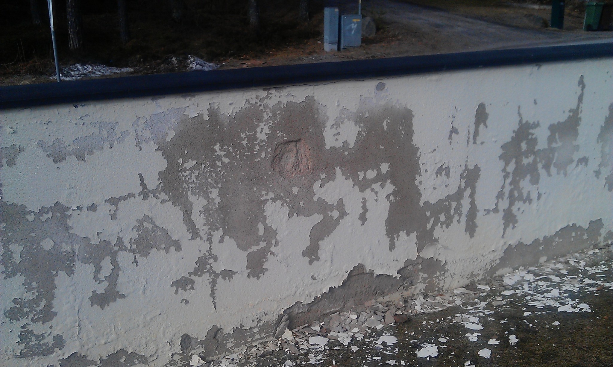

För ca 2 år sedan anlitade jag en lokal entreprenör i Norrköping som fick i uppdrag att mura upp en mur . företaget i fråga skulle uppföra en mur av leca på gjuten platta av betong och sedan putsa och måla detta i samma färg som vårt hus. som ni ser på bilderna så blev resultatet allt annat än önskvärt.
mitt dilemma är att företaget som utförde detta uppdrag är konkurs utsatt och därför finns det ingen att avkräva ev reparation
Nu vill jag veta om det finns någon som vet hur jag skall gå tillväga för att få detta att se bra ut samt hålla över tid.
Muren är uppbyggd på gjuten platta av leca block samt putsad och målad med CApatong
Snälla alla svar är önskvärda

Hmm...
Det ser nästan ut som att färgen inte andas? Det brukar se likadant ut när man målar fuktiga källarväggar med tät akrylatfärg.
Jag har dock ingen erfarenhet av Capatong, så jag kan inte säga vad detta beror på.
För att åtgärda behöver du iaf. göra följande:
* Slipa bort all färg (hyr en giraffslip).
* Laga alla puts-släpp.
* Vänta några veckor så att den nya putsen får torka ut ordentligt.
* Måla med färg som är avsedd för putsade ytor utomhus. Färgen bör kunna andas.

Är du helt säker på att dom verkligen använde Capatong färg?
Det ser ut som om dom målat med plastfärg på fuktig mur nämligen. Har i mitt arbete mycket kontakt med firmor som använder Capatong på betong och murade konstruktioner och jag har aldrig sett något liknande. Och då har jag ibland sett dom måla väldigt färsk betong. Capatong plus brukar aldrig släppa så här.
Det du måste göra är att skrapa bort och i nödfall blästra lätt. Och sen måla med en mer diffusionsöppen färg. Kanske det går att slipa men det brukar vara svårt.
Om du får det rent kan du prova en silkat färg istället.
Ta kontakt med Universal Färg i Tumba och visa bilderna. Dom gör är leverantören och brukar vara hjälpsamma. Kanske dom kan ge dig ett råd om varför det blivit så här. Om det nu är Caparong överhuvudtaget.
Det blir spännande att höra deras svar.
Personligen använder jag silikatfärg själv till det mesta putsade utomhus (och inomhus). Det håller för det mesta och har en fantastisk egenskap i att algbildning på murade ytor nästan helt uteblir.
