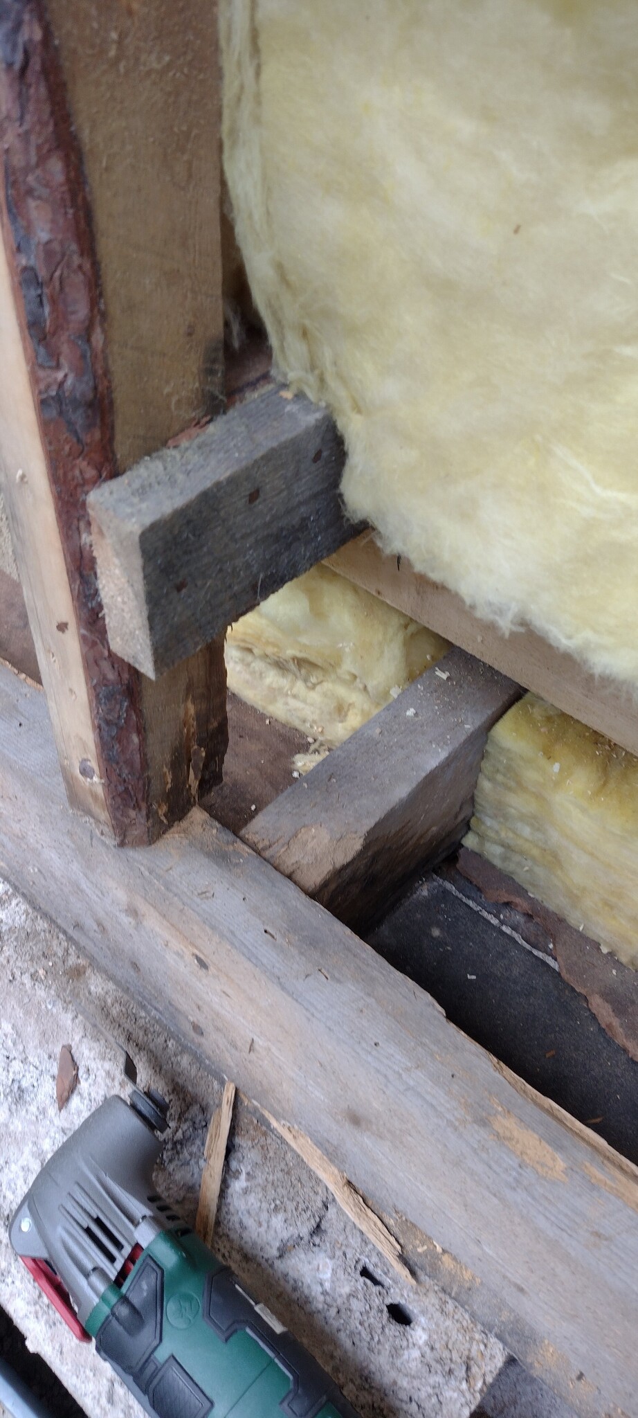

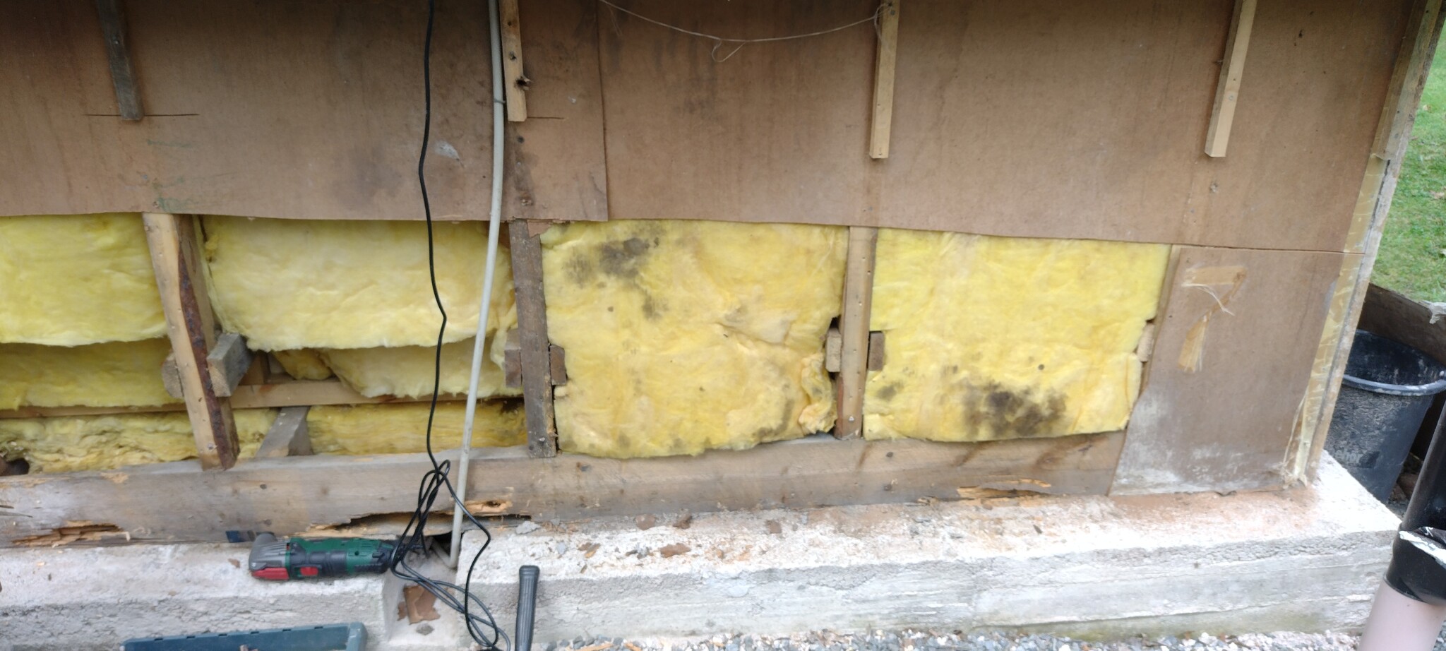

Byta syll
Syllen runt hela grundmuren är genomrutten och behöver alltså bytas.
Min plan är att sätta stöd på insidan av syllen, ovanpå grundmuren under de plankor som är fästa mellan yttre och inre väggreglar, kapa de vertikala reglarna ovanpå syllen 5-10 cm upp och sedan såga till distanser av nya reglar att sätta dit och skruva fast 2 nya reglar utanpå som också står på den nya syllen.
Nuvarande syll är troligen 2x6", så den nya får bli 45x145 eftersom det är svårt att hitta reglar som är 50x150.
Något jag missat i planen eller som jag behöver tänka på?

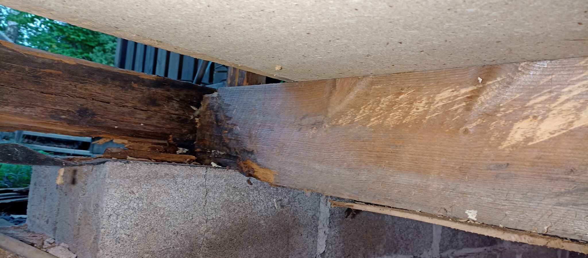

Skarva golvreglar
Alla ytterändor som legat ovanpå grundmuren är murkna 10-20 cm inåt.
Tanken är att kapa dessa reglar 40-50 cm in och skarva på nya regelbitar som ligger ovanpå grundmuren.
Sedan sätta en bärlina i krypgrunden under dessa skarvar

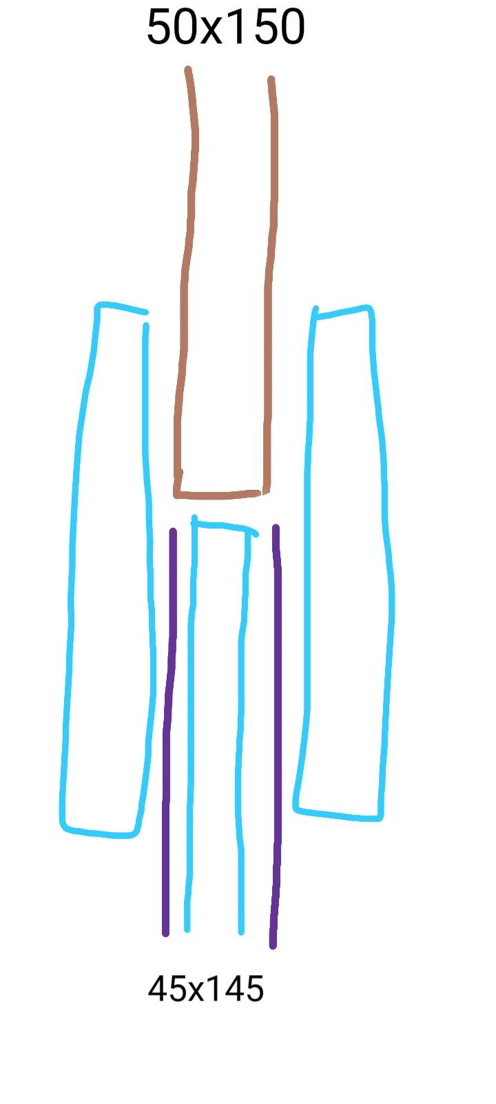

Ett problem är att de nuvarande golvreglarna är cirka 50x150 mm, vilket är svårt att få tag på. Så om skarvningen görs med 45x145 blir det ojämt.
Skulle det fungera att sätta bitar av masonit, eller annan tunn skiva, på den nya regeln i mitten och sedan skruva fast nya reglar utanpå? Som bilden nedan försöker visa.
