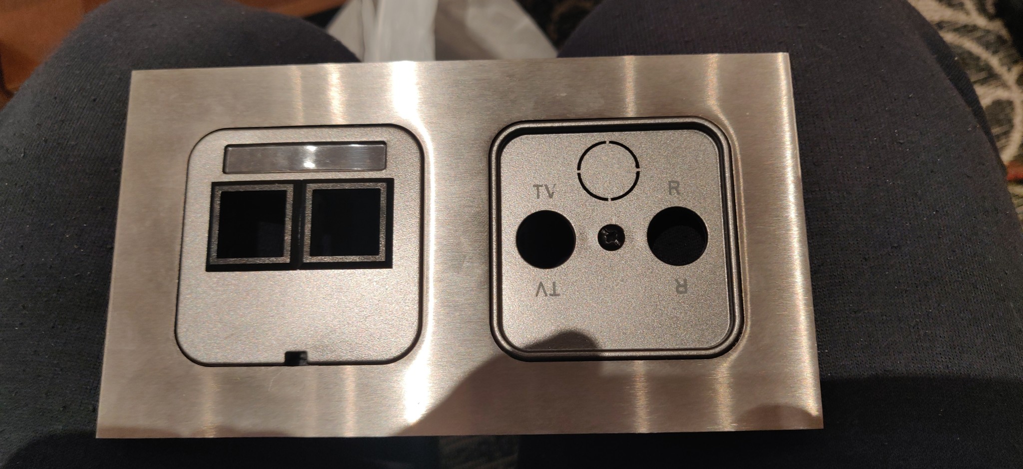

Håller på att göra om lite hemma. Ska bland annat flytta 2 facksramen som jag bifogat bild.

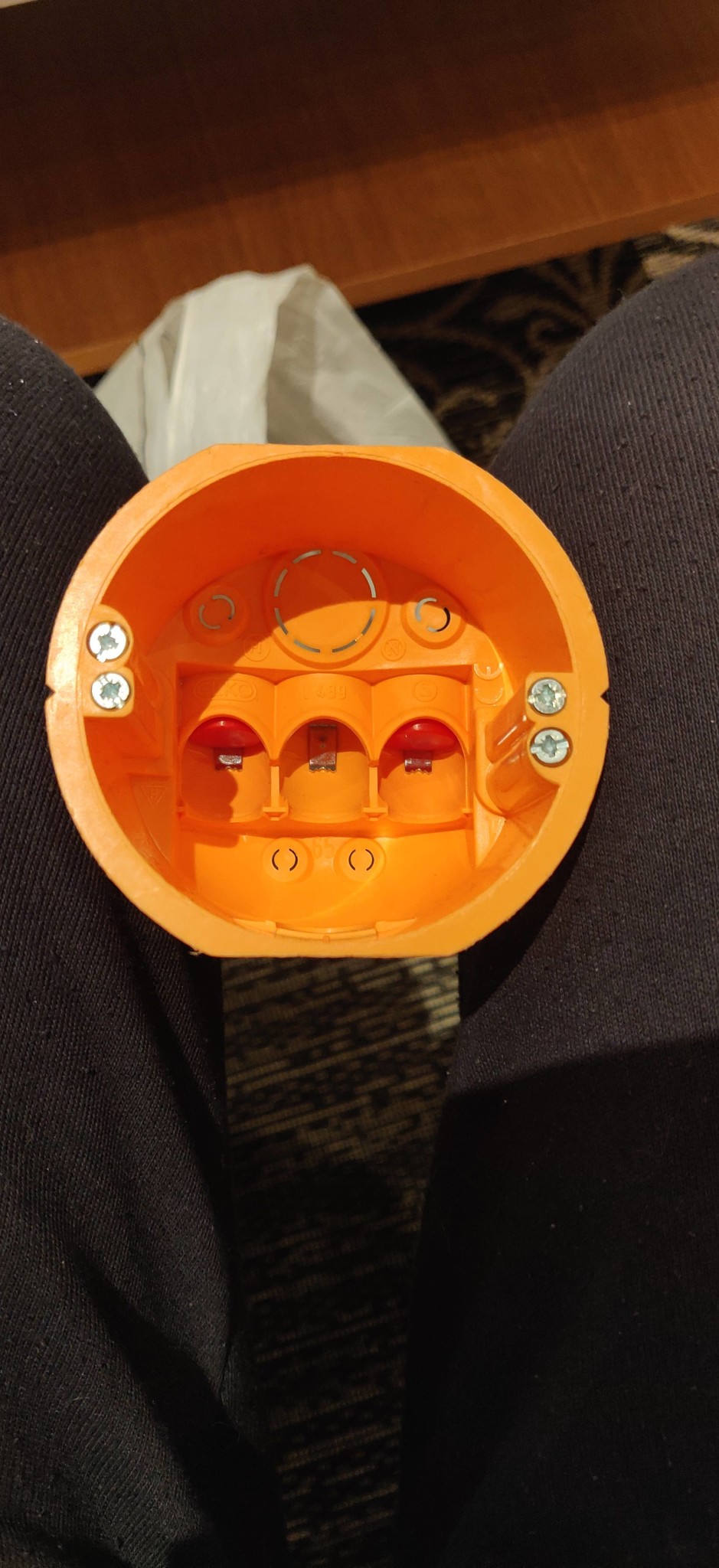

Köpt 2 dosor från Elko, men de går inte att använda dom till detta då låsskruvarna sitter bredvid montageskruvarna.
Jag hade behövt låsskruvarna kl 12 och kl 6 pga att insatsen för antenn måste sitta vågrätt.
Borrar jag in dessa dosor som jag köpt på de sättet blir de bara 5mm material imellan. Visserligen är de både gips och osb men rädd att de blir problem.

  • Metallisk 2-facksram för eluttag med rektangulära och runda utskärningar, avsedd för antenn- och elinstallationer.
  • Orange installationsdosa av märket Elko med synliga låsskruvar bredvid montageskruvarna i en persons knä.
Kollat på den, men ser bara låsskruvar för dosan.
Fattar inte hur den fungerar.
Samma skruv till både till dosa och apparat.
Då funkar inte den, måste ha liggande montage. Tack ändå för tipset
GoForIt GoForIt skrev:
Denna kanske? [länk]
Tack, jag som sökt på nätet som en galning
Finns hur många som helst på alla byggvaruhus. Olla ROT-dosa, senil-dosa, multidosa.
Nä inte som har den positionen på skruvar
Du kan väl skippa dosorna helt. Det är ju bara lite antennsladdar.
