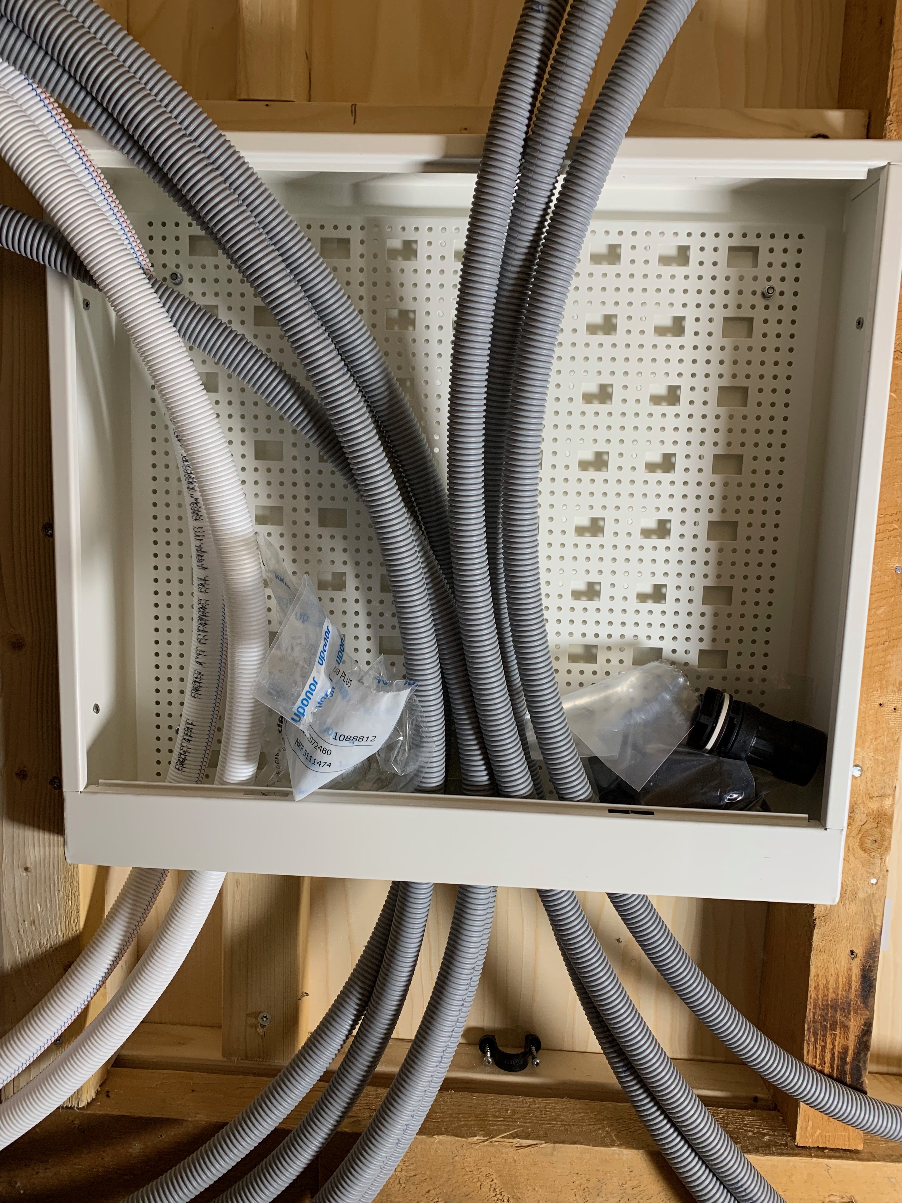

Hjälp med mitt fördelarskåp
Håller på att renovera mitt badrum och skulle behöva lite hjälp att beställa lite delar till mitt fördelarskåp.
Sist jag lät en röris köpa in vad jag behövde så slutade det med att jag betalade överpriser på allt material (80-120%), t.ex. fördelarskåpet fick jag betala 2300 SEK, medan det ligger ut nu på vvsochbad för 1355 (rekommenderat pris: 1938 SEK). Helt ok med 10-20% påslag, men tror jag betalade ca 5000 SEK för mycket senast och vill gärna inte göra det igen.
Enda problemet nu, jag är inte så haj på detta.
Min setup ser ut så här:
UPONOR AQUA PLUS FÖRDELARSKÅPFS B. 550X500X108MM
Vatten in med UPONOR COMBI PIPE 20X2,8 RIR28/23
Ett fördelarrör för kallvattnet
https://www.vvsochbad.se/VVS-Roer-K...elarroer-UNI-4-x-G15-till-16-roer-410016.html
Ett fördelarrör för varmvattnet
https://www.vvsochbad.se/VVS-Roer-K...elarroer-UNI-3-x-G15-till-16-roer-410014.html
För att ansluta pexrören (16mm) i fördelarna: (7 st)
https://www.vvsochbad.se/Vaermesyst...Kopplingsset-LK-AX16-G15xAX16-gul-364647.html
Fördelarna måste ha ett slut: (2 st)
https://www.vvsochbad.se/VVS-Roer-Kopplingar-Foerdelarroer--LK-Huv-G20-415722.html
För att ansluta pexrören (20mm) i fördelarna: (2 st)
https://www.vvsochbad.se/Vaermesyst...--LK-Anslutningskoppling-20mm-pex-369524.html
Och så en fin kulventil att koppla ihop pex med fördelaren 2 st, (en blå, en röd)
https://www.vvsobygg.se/sortiment/r...rod-lk-universal-pe-x-monteringsdetaljer.html
Så nu undrar jag, hur mycket är jag ute och cyklar? Vad saknar jag, vad har jag tänkt fel, eller skulle detta otroligt nog fungera?
Tacksam, om någon som har lite koll kan kolla på detta och hjälpa mig bolla mig i rätt riktning. Tack än en gång.

En relevant fråga i ditt fall. Är skåpet ifrån uponor verkligen typgodkännt för lk´s rör.
Även om rörens ytterdiameter är densamma, hur blir det vid en skada?
Branschreglerna är tydliga och säger följande:
Tappvatten, spillvatten och värmeinstallationer ska vara ut förda av rör och komponenter som är provade och godkända som system. Det ska framgå av leverantörens dokumenterade monteringsanvisningar vilka komponenter som ingår i det godkända systemet.
Det kan bli en diskussion och utförandet när man blandar fabrikat på detta viset, uponors skåp är självklart bara testade för deras egna system.

Ja det är inte optimalt, men oavsett om jag byter till ett LK skåp, så har jag fortfarande 2 uponor rör som kommer in, så jag tror jag befinner mig tyvärr i ett läge, där jag inte har något val.
Eller tänker du att jag enbart, så långt det går skall använda uponor produkter?

Nu får man sikta in sig på en kompromiss och ta med denna lärdomen till nästa projekt. Delarna som du tänkt köpa kommer att passa bra och skåpet kommer att vara tätt.H hixen skrev:
Kan du inte byta ut någon av fabrikaten på slangarna så är det låst läge.
Menar du seriöst att jag plockat ihop rätt saker? (Under förutsättningarna) 1000-tack för din feedback.D Dr.L skrev:
Nej, det är fel anslutning till pexen från uponor, du har plockat fram en koppling för lk`s golvvärme.H hixen skrev:
Du behöver en pexkoppling som är r20 utv. Gängad i ena änden och pex 20 i andra änden. Nitera tjockleken på pex- rören när man väljer kopplingar.
