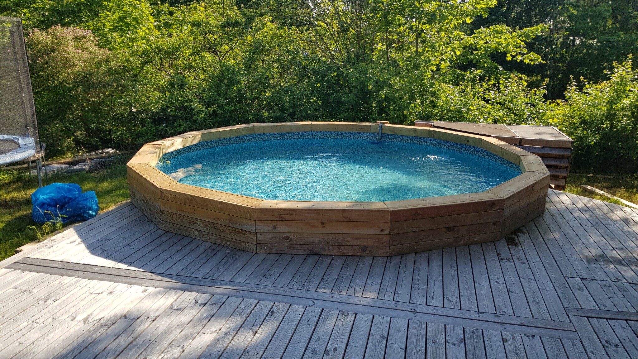

Personligen tog jag och köpte en poolvärmeväxlare 60kW och kopplade in mot husets värmesystem
( https://www.joom.com/sv/products/67e674d3eb9f9301412c7642?variant_id=67e674d3eb9f9398412c7644 )
Den värmeväxlaren klarar som sagt 60kW men det är vid typ 60Cs temp diff!!
om man då har 32C i poolen och "bara" 45C ut från husets LVVP så är det bara en "diff" på 13C och då får man bara ut ca 10kW. (samt att husets LVVP kan bara leverera 10kW så det passar bra)
Nu håller poolen 32C utan problem hela sommaren juli -> Augusti
ev 1-2v in i september med beroende på väder.
Men för att kunna hålla 32C Maj & september så behöver man både bubbelplast och presenning överdrag då poolen inte används
(ps sen lyxade jag till poolen och byggde in den i altanen och gjorde snygg "kant" )
(Ni ser även poolpumphuset med som är brevid poolen)
