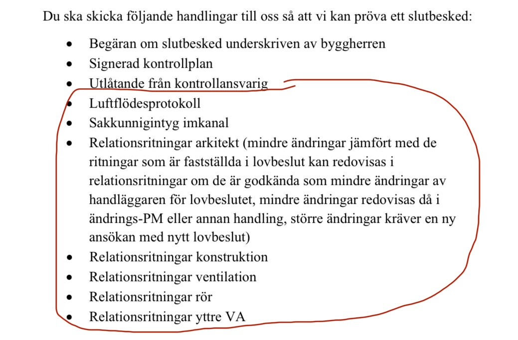

Vi bygger om ett gammalt uthus till gäststuga. Har haft snickare här som rustat upp väggar och tak och satt in ett par ventiler för självdrag och en paxfläkt i badrummet. Även en fläkt för spisen.
Jag är helt okunnig kring allt sånt här (vilket kanske märks på ovanstående text) och har väldigt svårt att förstå vad som ska göras, och framförallt, av VEM av handlingarna som ska skickas in för ett slutbesked.
Är det någon som kan hjälpa mig?
Jag har ringat in det jag inte förstår. Ska jag ta in folk för att göra detta? Vilka? Är det dyrt?
All hjälp tas tacksamt emot!!

Det är du som byggherre som förväntas skicka in detta. Du förväntas använda dig av fackmän, så de som upprättar dessa handlingar är vanligen någon som arbetar med detta. Och ja, det är dyrt eftersom det är en kvalificerad tjänst.H Hejohå89 skrev:Vi bygger om ett gammalt uthus till gäststuga. Har haft snickare här som rustat upp väggar och tak och satt in ett par ventiler för självdrag och en paxfläkt i badrummet. Även en fläkt för spisen.

Du måste ha fått ett bygglov och ett startbesked. Och när du upprättade handlingarna för startbeskedet så upprättade du tillsammans med din KA en kontrollplan. Varför kommer alla dessa krav så sent i processen. Normalt ska detta vara klart inför startbeskedet.
Lite mer handling för handling
• Luftflödesprotokoll
Normalt finns en ventilationsprojektering vid startbeskedet. Efter att ventilationssystemet har installeras så mäts luftflödena in. Det göra i form av en första OVK, en så kallad "första besiktning". Detta genererar ett protokoll, det är detta som efterfrågas.
• Sakkunnigintyg imkanal
En kontroll att kökets imkanal är fungerar är tät och brandsäker. Kan kanske lösas online för 500 kr?
https://www.bygglovsportalen.se/vara-produkter/intyg-imkanal
• Relationsritningar arkitekt (mindre ändringar jämfört med de ritningar som är fastställda i lovbeslut kan redovisas i relationsritningar om de är godkända som mindre ändringar av handläggaren för lovbeslutet, mindre ändringar redovisas då i ändrings-PM eller annan handling, större ändringar kräver en ny ansökan med nytt lovbeslut)
Normalt behöver du inte skicka in dessa om du har följt bygglovet i varje detalj. Skriv då att du har följt relationsritningarna enligt bygglov på ett papper, datera och skriv under och skicka in.
• Relationsritningar konstruktion
Samma som ovan. Relationsritningarna för konstruktionen skickade du in för att få startbesked. Har du följt dem i varje detalj, skriv då att du har följt relationsritningarna konstruktion enligt bygglov/startbesked på ett papper, datera och skriv under och skicka in.
• Relationsritningar ventilation
Samma som ovan för ventilationen. Här är det projekteringen av ventilationen som önskas som relationsritning.
• Relationsritningar rör
Samma som ovan för VA. Här är det projekteringen av VA-rör och eventuell radiatorslinga som önskas som relationsritning.
• Relationsritningar yttre VA
Samma som ovan för VA på tomten. Här är det projekteringen VA ute i backen som önskas som relationsritning.
