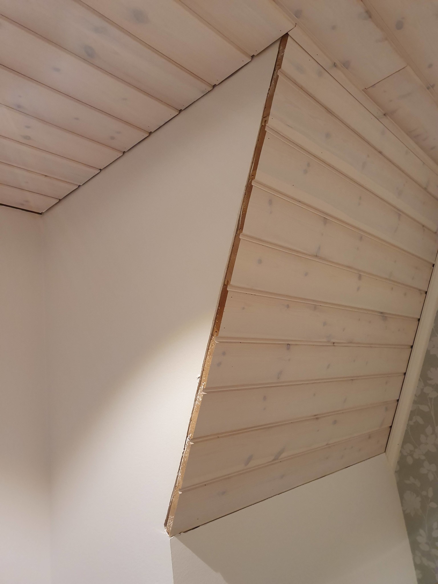

Någon som har förslag på hur man löser listning mot snedtaket här snyggast? Är det en hörnlist mot taklisten som gäller?
  • Trälistning längs vägg och snedtaksmöte utan hörnlist i ett hem.

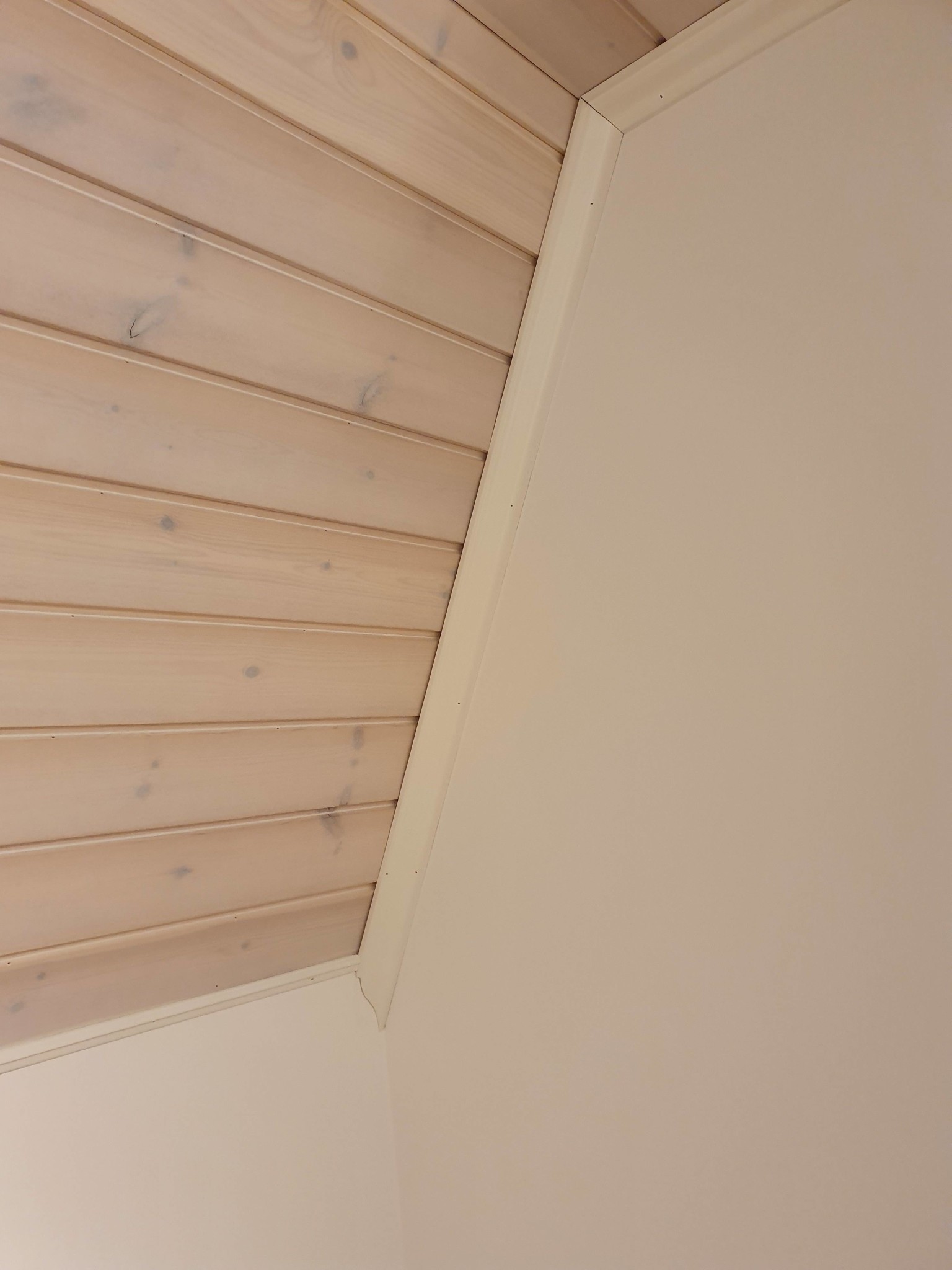

I innerhörnen har jag löst det såhär
  • Innerhörn där vägg möter tak med nyinstallerade lister och en panelklädd vägg.
T
Upp mot taket i kupan skulle jag sätta samma list som i övriga innerhörn.
För att få ett avslut på panelen i ytterhörnet skulle jag såga bort 8-10 mm på panelen och sätta en trälist som ligger i liv med väggen och panelen som sedan betsas/laseras i samma vita som panelen eller målas in i samma färg som väggen. Detta bara för att täcka ändträet.
Ytterhörnet på listen skulle jag hyvla ner till en liten radie för att få en enklare målning.
