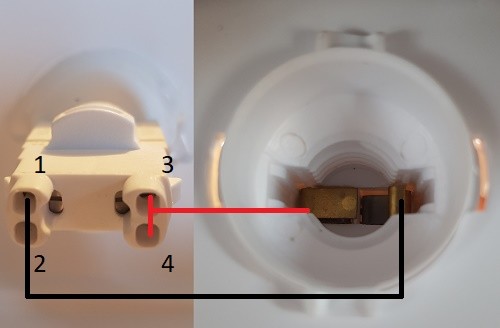

I min iver att byta lampa i kylen så lossnade armaturen från kabeln.
Sockeln i armaturen har fyra anslutningar som är parvis kopplade till respektive poler för lampan.
Tre sladdar hänger i kylen.
Blå - Orange: 234 V
Gul - Orange: 76 V
Gul - Blå: 5 V
Hur bör jag koppla dessa? Vilka två bör vara tillsammans på ena sidan?

Du bör försöka hitta ett kretsschema för kylen alternativt förstå varför det är kopplat som det är. Du kan vara helt säker på att det inte finns någon onödig sladd där. Gissningsvis är det en vidarematning till något, kanske strömbrytaren till lampan.

Hittade kretsschema men det var inte till mycket hjälp då det inte visade färger på kablar för den här modellen. Färgerna är utsatta på modeller med bara två kablar, där man verkligen inte behöver veta det för att koppla in en lampa. Typiskt.
Mätte om igen men fick andra värden nu, konstigt. Nåväl, kopplade in bara blå och orange och kör på det.
