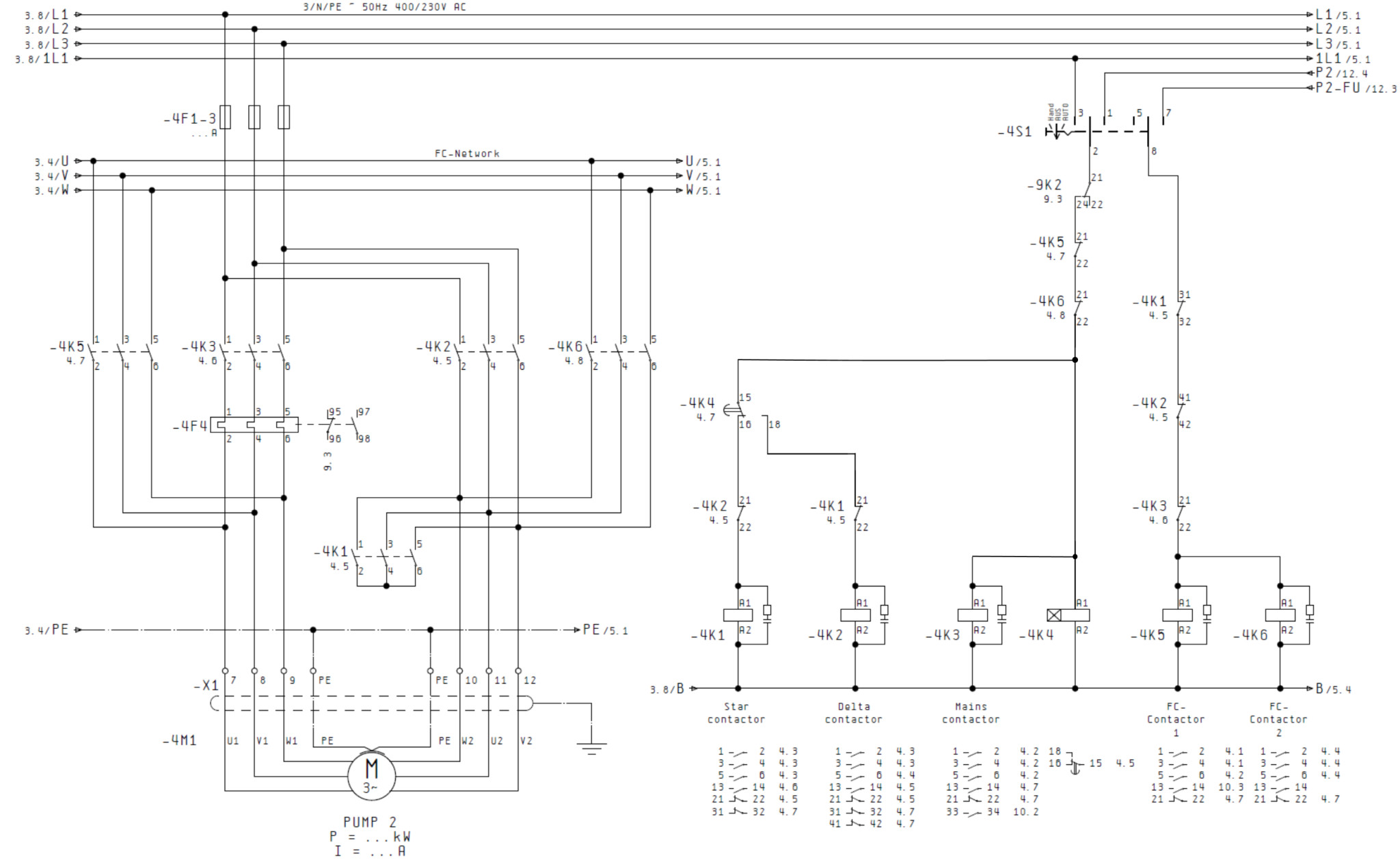

Mikael_L Mikael_L skrev:
Självhållningen över K3 matar både K3 och K2. Det räcker med en självhållningskrets, så K2 13/14 känns ju egentligen lite onödig.
Och förövrigt matar ju dessutom tidreläets kontakt 18 även den K2 ... :thinking:
Men om självhållningskretsen över K3 kickar in. Slutar den då att mata via K4 15/18? Jag ser ju at K2 bryter kresten till tidrelät så då kanske den bara går via självhållningskretsen K3?
Mikael_L
Ja det gör det ju faktiskt, ser jag nu.
Tidrelä K4 tappar ju ström på spolen när hjälpkontakten ovan ( K2 31/32 ) öppnar, vilken den gör samtidigt som motorn går över i D-kopplat läge.
Och då stämmer det inte längre i mitt huvud, så nu inser jag att relä 4K4 måste vara ett tillslagsfördröjt relä, det som lurar mig är att det är växlande kontakt på det. Det gör symbolen dubbeltydig.
Så startsekvensen blir alltså:
- A1 på 4K1 får manöver genom alla kontakter på vägen mellan S1 och K1/A1
Då växlar 4K1 13/14 och ger därmed ström till huvudkontaktorn K3/A1 samt till tidrelät K4.
Och samtidigt slår alltså självhåll till för K3 genom att K3 13/14 sluter.
Nu löper tiden som är inställd för K4, och först när tiden löpt ut växlar K4 15/16 läge till 15/18, vilket släpper K1 (Y-drift) och drar K2 (D-drift), och samtidigt slår ett självhåll för K2 in även här, genom K2 13/14
Och nu går motorn fram tills manöver bryts någonstans mellan 4S1 och 4K6, i praktiken är det bara 4S1 och 9K2 som kan bryta driften, ty 4K5 och 4K6 är bara korsförreglingar, och kan helt enkelt inte ändra läge så länge motorn körs i den andra driftmoden.
jo jag studerar och jag tycker mitt läromedel har varit lite sisodär. tar gärna lite hjälpa så att jag förstår mig på detta lite bättre.
Här kommer lite info och ett par frågor jag vill förstå mig på
Schemat beskriver en pumpanläggning med en motor som kan köras från två olika matningar, antingen via frekvensomriktare (FC-Network) och då behövs inte Y/D‑starten eller direktmatning från allmänna 50 Hz‑nätet och då måste den Y/D‑startas.
Fråga 1: Vilket nät kommer att mata motorn om Hand‑0‑Automatikomkopplaren -4S1 står i sitt vänstra läge?
Fråga 2: Efter en viss tid ska kontakten -4K4 15-16-18 växla över till slutning mellan 15 och 18.
Vad händer i kretsen om denna slutning uteblir t.ex. om kontakt 18 blir oxiderad?
Fråga 3: Parallellt över kontaktorspolarna till alla kontaktorerna utom -4K4 finns några symboler som ser ut som kondensatorer och motstånd. Vad är detta för något och vad har de för uppgift?

1: Direktmatat
2: Driften går vidare Y-kopplad
3: Snubberkrets.
Filter mot överspänning pga. spolens induktans.
Det är väl ändå fel.
Driften stannar då verken Y eller Delta kontakterna är dragna! Vid oxider på kontakt 18 i tidrelä -4K4
Jo, kanske har du rätt. Frågan löd ”vad händer om denna slutning uteblir?”
Om relät inte ändrar läge går driften kvar i Y.
Om relät ändrar läge men kontaktfunktion mot 18 uteblir stannar driften.
Leif i Skåne

TS, hur har det gått. Känns det som att det klarnat en del?
Vad gäller fråga 3, som det i din första post, så är det inte så väldigt mycket att förklara.
Det kallas "snubber" (elektronikslang) eller RC-krets, RC-länk, stördämpningskondensator osv, kärt barn har många namn.
Syftet är, som redan beskrivits, att dämpa spänningspiken som kan uppstå när strömmen till reläspolen slår av. (Skulle det vara DC så blir det alltid en spänningspik, nu är det AC så därför kan det bli en spänningsspik beroende på var i sinusperioden som strömmen bryts).
Anledningen är att spolen är uppladdad med induktiv energi, i.e ett magnetflöde, som måste ta vägen någonstans när den elektriska strömmen försvinner som upprätthåller magnetfältet. Det omvandlas då till en motriktad elektrisk ström, som inte har någonstans att ta vägen, så spänningen stiger istället.
Då låter man kondensatorn laddas upp, så blir det en ström och lägre spänning.
Jag kan ju också säga att idag är det rätt ovanligt att man sätter in sådana här RC-filter i sådana här relä-tillämpningar. Jag vet inte riktigt varför, antingen har man upptäckt att det inte är så kritiskt, eller så har kringutrustning blivit alltmer robust, eller något annat.
Är det DC till reläspolarna så sätter man istället ofta en diod, vilken ger liknande effekt, dvs dämpar spänningsspiken, och diod är väldigt väldigt effektivt, det blir ingen alls farlig restspänning. Detta ser jag också allt mindre av i modernare styrskåp. Kanske har PLC osv bättre inbyggda skydd idag - det skulle jag tro.

Lite detaljer… Spolen försöker driva samma ström när strömmen bryts.. vilket resulterar i en hög spänning. Spolen/induktorn motsätter sig ändring i ström (jfr kondensator inte vill ändra sin spänning).
Det är pga spänningen över spolen byter polaritet när strömmen till spolen bryts som det går att sätta en diod i backriktningen och som då ”kortsluter” spänningsspiken.
Om snubbernätet. Med växelspänning kommer kondensatorn att begränsa strömmen utan att det blir någon effektutveckling i kondensatorn. Resistorn kan ha ett lägre värde utan att behöva dimensioneras för så hög effekt, = mindre värmeutveckling.
Det kan också vara bra med lite ström som bränner bort oxid från kontaktytorna och håller dem rena, men det beror väl på miljön, material, strömstyrka etc om det skulle vara ett problem.
Kontaktorer är inte riktigt min bransch, men här är det nog bäst att låta bli att ”bränna” kontakterna och skydda dem mot gnistor.

GK100 GK100 skrev:
TS kan ju också rita om och förenkla manöverkretsen för Y/D-starten och bolla tillbaka frågan till lärare och gruppen vad det innebär och vad som eventuellt påverkas av det. Är det motiverat att koppla som här eller något mellan det och originalet med vissa onödiga kopplingar via hjälpkontakterna.
Detta är troligen en ritning till ventilation eller mer troligt pumpdrift, normalt driver från en frekvensomformare med ett överordnat PLC system.
Problemet med dessa är att minsta blink på elnätet så går systemet ner och gör reset och kanske måste startas manuellt. Med denna extra Y/D koppling går fläkten/pumpen på fullvarv och flödet stannar inte. Normal har man reservkraft efter 6 sekunder men vad hjälper det om PLC och frekvensstyrning inte återtar driften direkt.
Jag hade önskat att vårt fjärrvärmeverk hade haft denna koppling, men här försvinner värmen flera timmar efter ett strömavbrott särskilt om det är helg.
Intressant att du också tror att det är en PLC inblandad
Har aldrig förr sett ritning med kondensator inblandad
Men jag är ju inte någon expert inom det området
Jag sysslar ju med installation
Googlade innan och fick upp ett schema med konding liknande detta
Och då var en PLC inblandad
