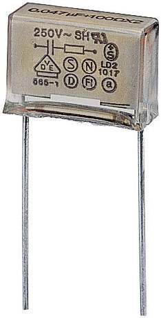

Nejdå, det är bara en avstörningskonding, ett litet RC-nät.U Uffe A skrev:
För att skydda det som driver spolen i kontaktorn.
De ser ut såhär (jag hittade en bild med en som har schema printat på sig, det är inte alltid)

Spännande, har inte sett den typen av kondenasator med inbyggd resistans tidigare.Mikael_L skrev:
Har läst om ett projekt där de fick tillverka egna komponenter med C och R som de gjöt in i expoxi. De behövde "kondensatorer" till ett mätinstrument som ingick i en testutrustning för tändhattar för sprängämnen. De behövde garantera att instrumentet inte kunde avge en ström stor nog att detonera sprängladdningen oavsett vilket fel som uppstår på instrumentet. Inklusive att någon hugger en yxa igenom instrumentet. En kondensator utan strömbegränsare kan då avge en farlig ström oavsett hur liten kondensator det gäller.
