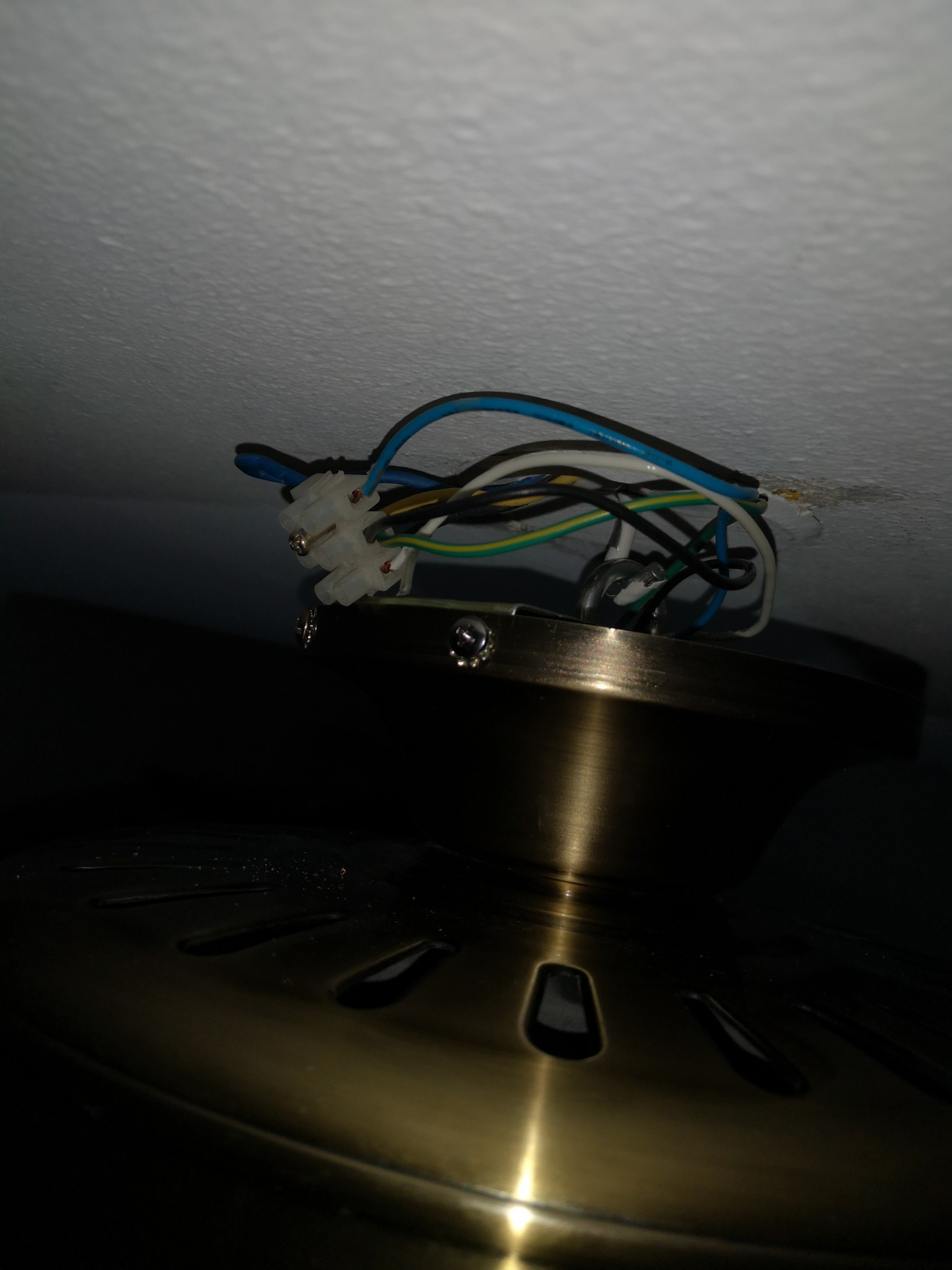

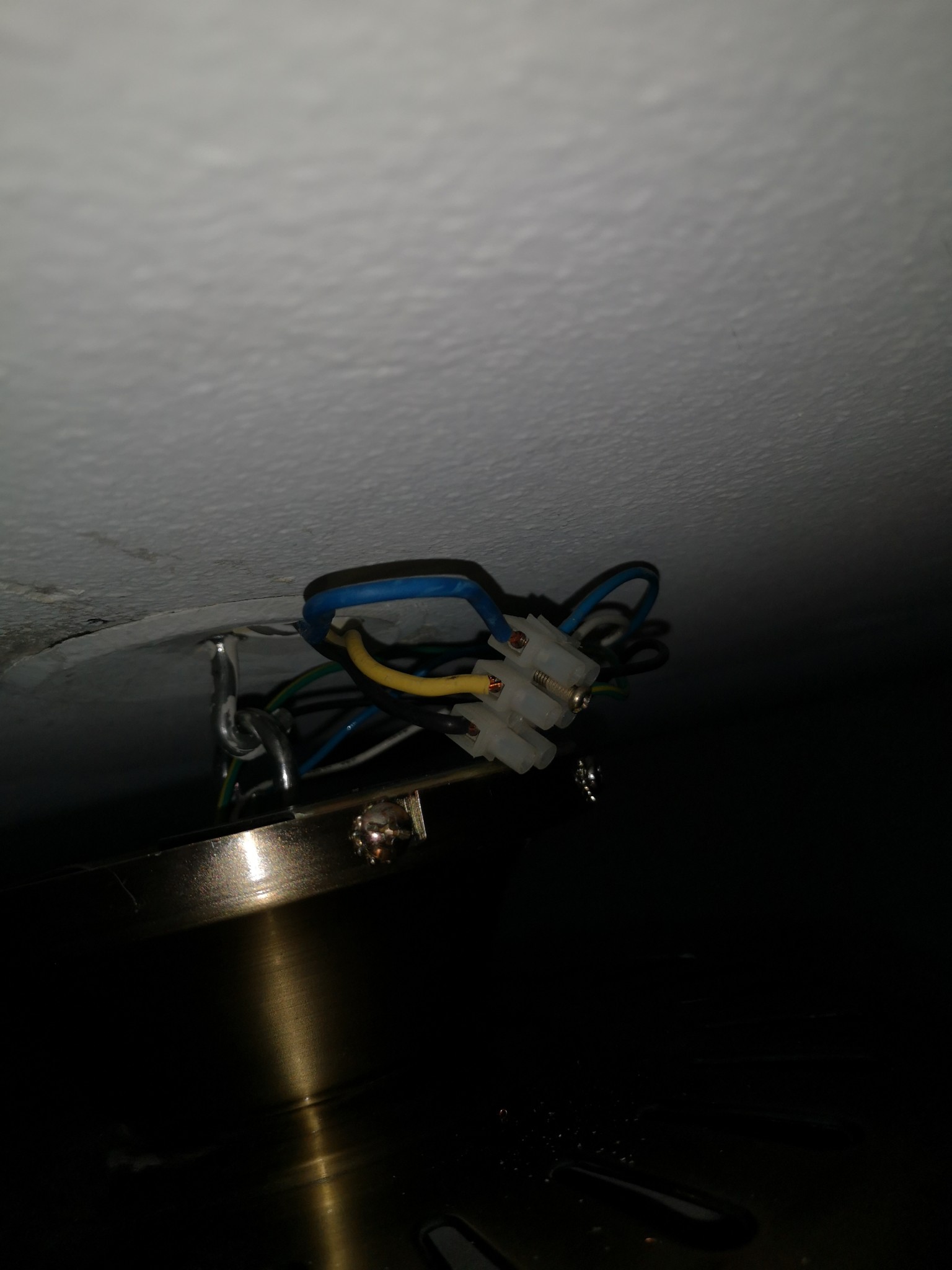

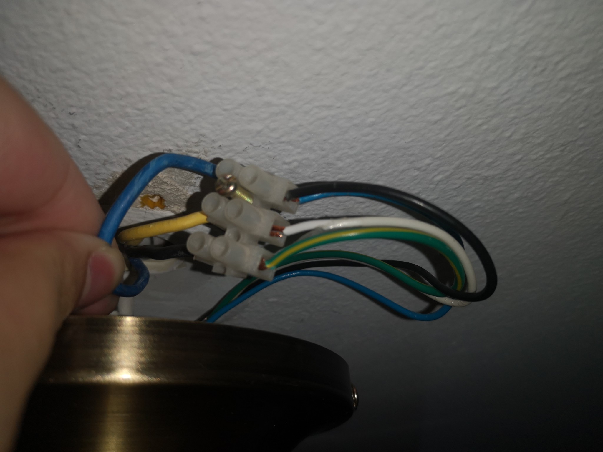

Hej, jag har skaffat en begagnad takfläkt och monterat den. Problemet är att lampan tänds inte. Först så funkade ingenting men efter några försök så funkar bara fläkten men inte lampan. Har provat på flera olika sätt men bara fläkten funkar.
Lampan är just nu viktigast för mig eftersom jag har inte riktigt nån behov av fläkten just nu.
Det finns tre kablar som kommer ut från taket. Blå, gul och svart.
Från fläkten finns det fyra kablar. Blå, svart, vit och en som är gul och blå.
Både fläkten och lampan funkade perfekt i det andra huset. Vet inte vad som problemet är nu.
De två första bilderna är när fläkten funkar bara. Den tredje bilden där jag håller kablarna funkar ingenting, la till bilden ändå för det ser lite mer tydligare ut.

Så här BORDE det vara. Utan att mäta kan man dock inte vara helt 100%...
Från lamp/fläkt har du 4 trådar, Nolla=blå, Jord=grön/gul , Svart och Vit.
Blå ska vara neutral och fungerar som "retur".
Svart och vit är tändtrådar där den ena tänder fläkt och den andra tänder lampan.
Grön-gul går till metallhöljet och får INTE kopplas till något annat än en grön/gul jordkabel.
Det du har i taket BORDE vara blå=nolla, gul = en tändtråd, svart = en annan tändtråd.
Stämmer ovanstående så ska blå till blå, svart till svart och gul till vit. Gröngul borde ha kopplats till en grön/gul från taket om det funnits.
Som det ser ut på överstabilden är gröngul kopplad mot svart vilket betyder att i det läget hade du 230V i metallen i lampan! Potentiellt livsfarligt...
Såå, för att summera. MÄT vad du har! Vet du inte så skaffa hjälp av någon som vet. Ovanstående borde stämma men det första man lär sig om el i hus är att funktioner, färger och kopplingar sällan är vad de borde så mäta är enda sättet att veta.

Kopplingen på första bilden är akut livsfarlig. Du ser ut att ha kopplat gröngul mot svart. Det innebär att höljet på lampan kan vara strömförande.
Bryt strömmen med huvudströmbrytaren i centralen. Säkerställ att det inte finns ström till något i bostaden (man kan inte säkert lita på att huvudströmbrytaren fungerar). Koppla sedan bort lampan.
