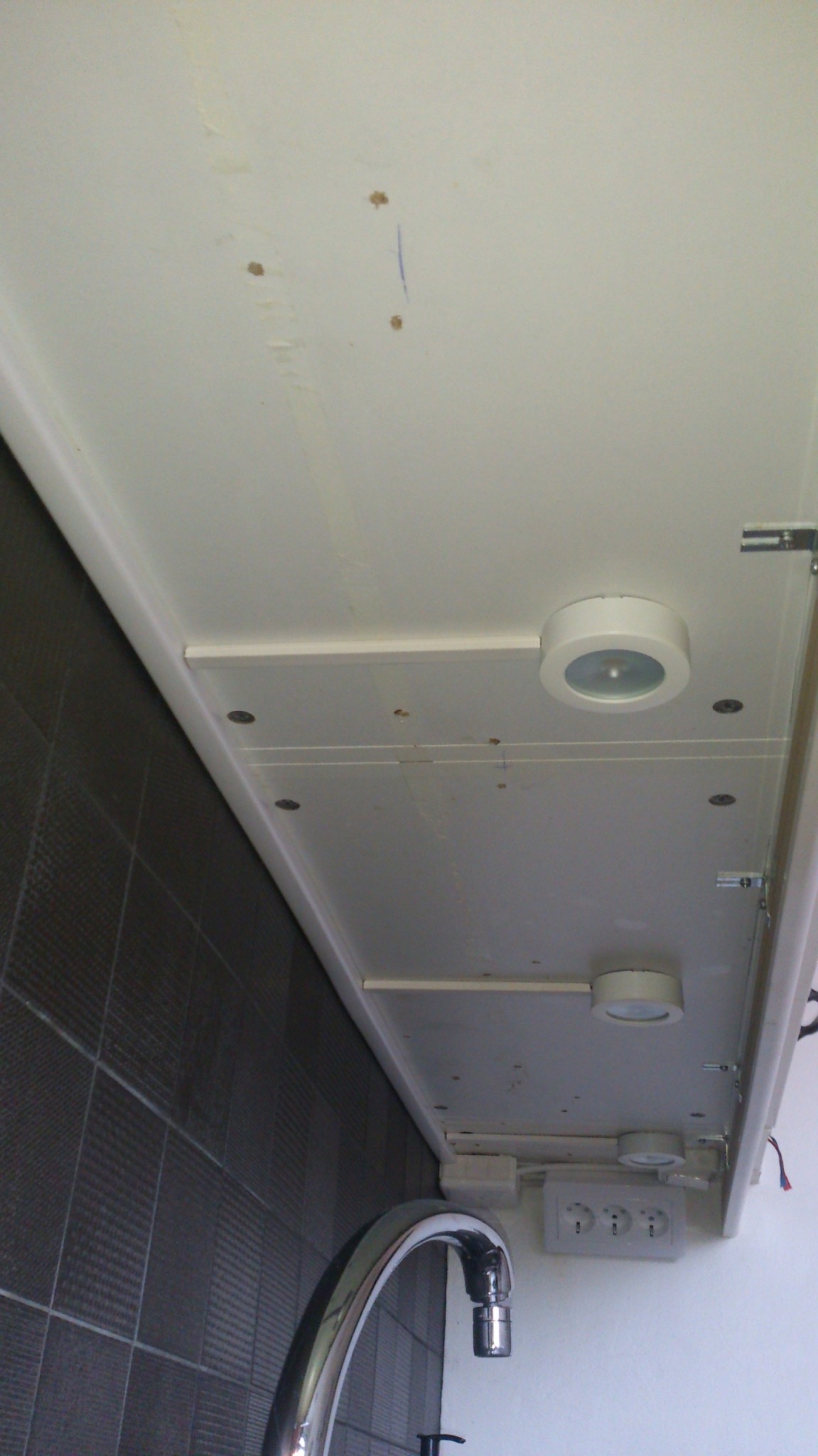

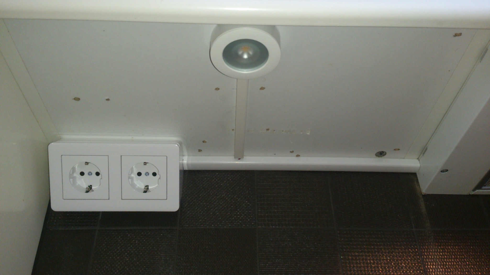

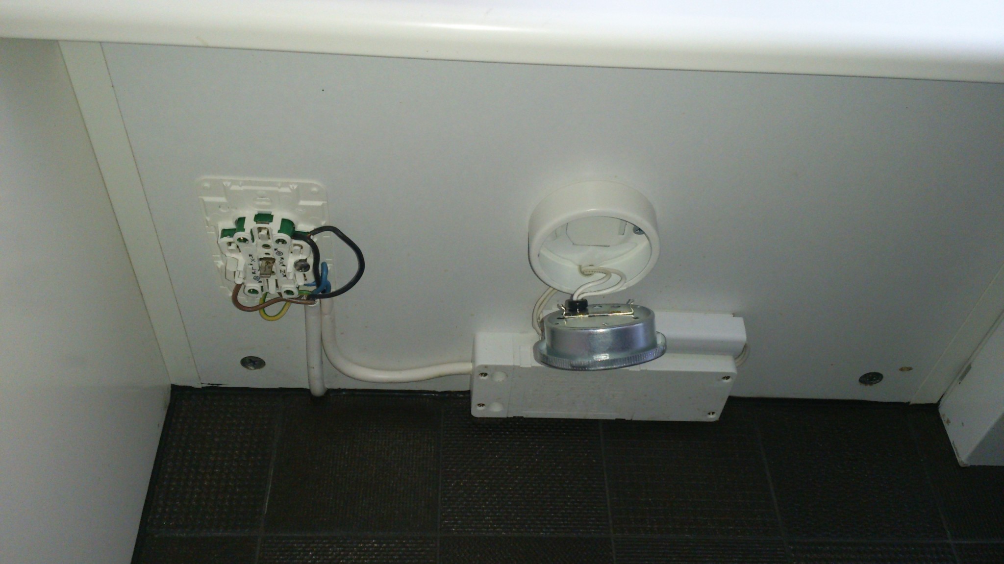

Vad ska du ha för fabrikat på köket? Baldakinskivor där du fräser in spottar eller utanpåliggande med lister och förhöjningsramar? Här är två bilder på ett jobb jag nyligen utfört där jag bytte en gammal halogeninstallation och vanliga utanpåliggande uttag till LED och hörnboxar. (I hörnet på andra bilden så är det lite rörigt p.g.a. förutsättningarna redan var satta eftersom att det var en bef. installation.
Här med Hide-a-lite 1202 Multi 3,5W 2700k. Avstånd mellan spottarna ca. 45 cm. Jämn, fin arbetsbelysning.
Sen tycker jag att du även ska ha någon typ av belysning i taket, för den ombesörjer bänkskåpen. Bänkbelysningen ger ju mest bara ljus på arbetsytan (och kaklet).
Sen tycker jag även att om du renoverar köket så ska du försöka samla alla strömbrytare för samtlig belysning i köket vid dörren. Att sätta strömbrytare under överskåpet är en nödlösning om det är väldigt svårt att få till att samla det.
