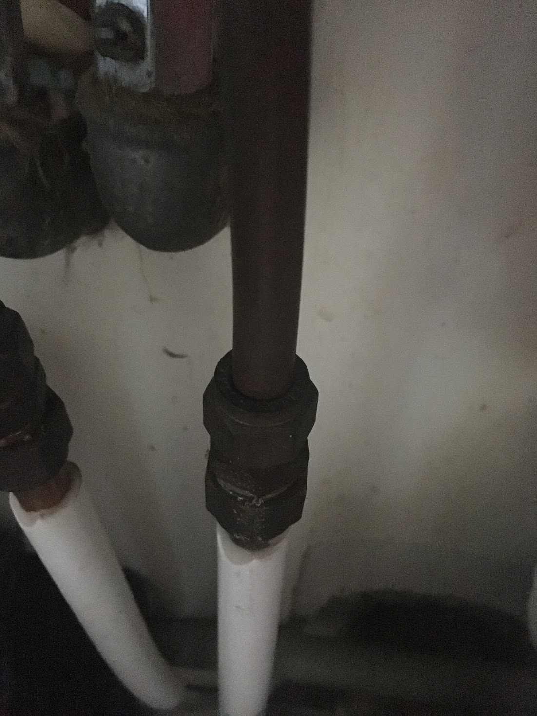

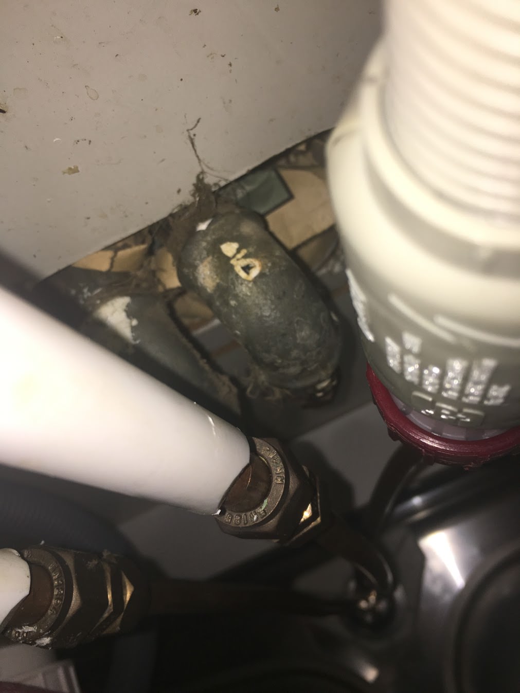

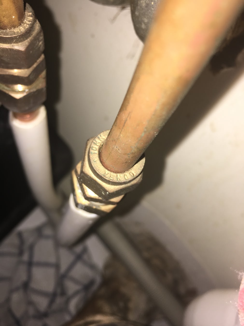

F fabiand #1 Medlem · 3 inlägg 17 jun 2018 21:03 fabiand Medlem 3 inlägg 17 jun 2018 21:03 #1 Hej! Håller på att renovera köket i en bostadsrätt och behöver sätta på ballofix på vattenrören under sinken. Så här ser det ut: kopplingen uppifrån (från blandaren) där det står "10 MM" och kopplingen underifrån där det står "12 MM" Ska jag köpa en ballofix med 12 mm till 10 mm koppling? Kommer en ny blandare sen, men nya blandare har väl också 10 mm slang? Ska jag köpa typ en sån här? https://www.bauhaus.se/minikulventil-rak-12x10mm.html?nosto=nosto-related-products Behöver jag något annat? Stödhylsor? Tacksam för svar, Mvh Fabian
Stefan N #2 Verktygstokig · Stockholm Täby · 13 733 inlägg 17 jun 2018 21:26 Stefan N Verktygstokig Stockholm Täby 13 733 inlägg 17 jun 2018 21:26 #2 Ja, stödhylsor behövs.
