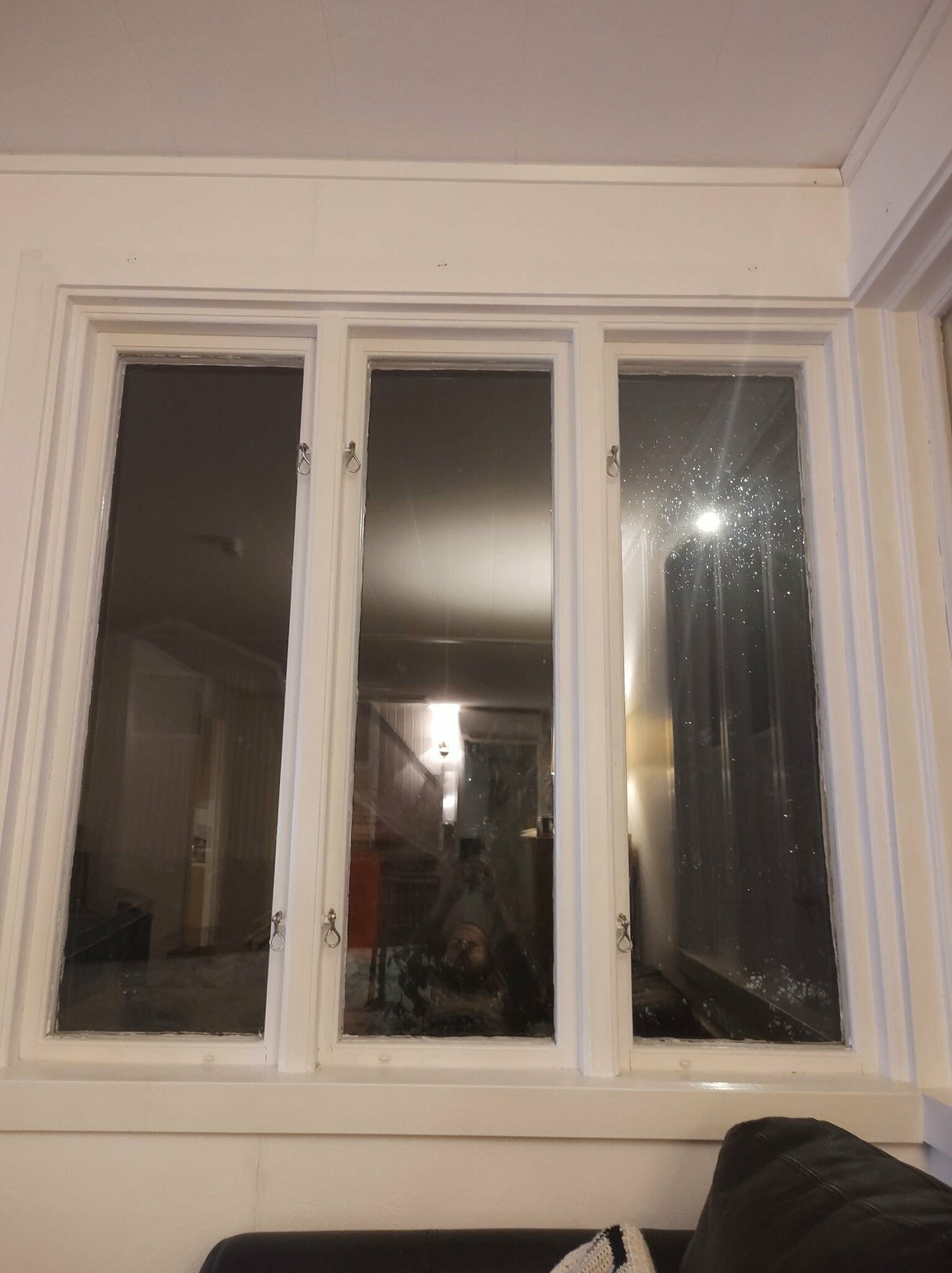

I ett försök att få kallras vid två fönster i vardagsrummet tänkte jag bygga enkla lösa innanfönster.
Tanken är att bygga dem i 34x34 planhyvlat då det passar bra i fönstersmygen.
Skulle behöva lite råd angående om konstruktionen skulle fungera.
Här är fönstret det ska sitta. Det är 1400x1000 ungefär.
Ett fönster med vit karm. Reflektion av rum och person. Fläckar på glaset. Inomhusmiljö. Kvällstid eller natt.

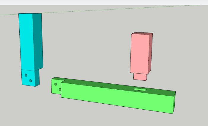

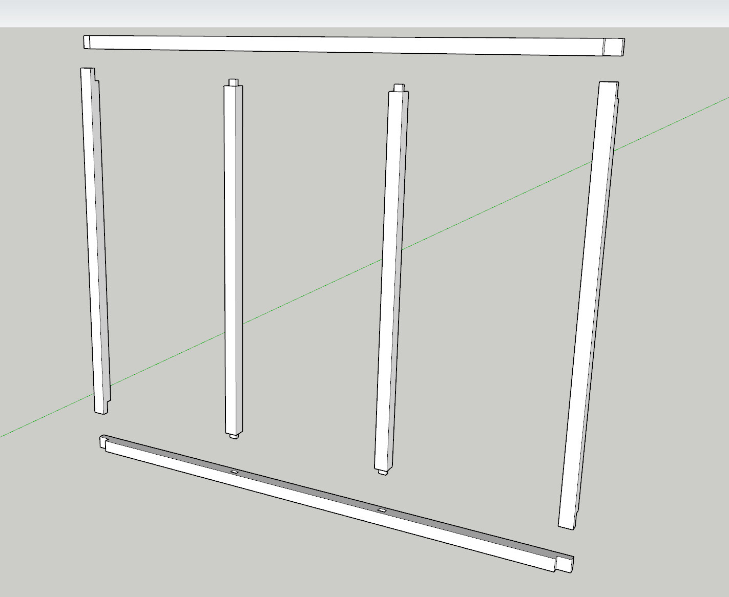

Tanken är att göra en tredelad båge där ytterkanterna sätt "halvt i halvt" med plugg, och mittposterna görs med tappfog.
Datorgenererad bild av fem avsmalnande stolpar och två horisontella balkar, troligen möbeldesign eller strukturell skiss.
En datorgenererad bild av färgade geometriska former som liknar simplifierade möbler eller block.

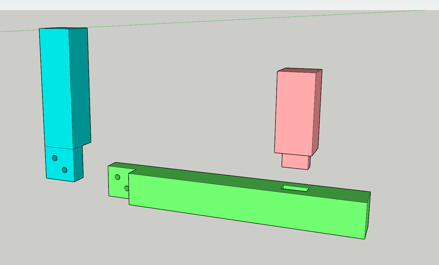

I detalj tänker jag mig ungefär så här, med ett mål som jag kan använda för att fästa fönstret i rampamuffar som jag sätter i fönstersmygen.
3D-modell av komponent med mått och anmärkningar på svenska; inkluderar hål, ram, skruv, och kitt.
Tror ni denna konstruktionen skulle fungera? Har aldrig byggt ett fönster innan.
