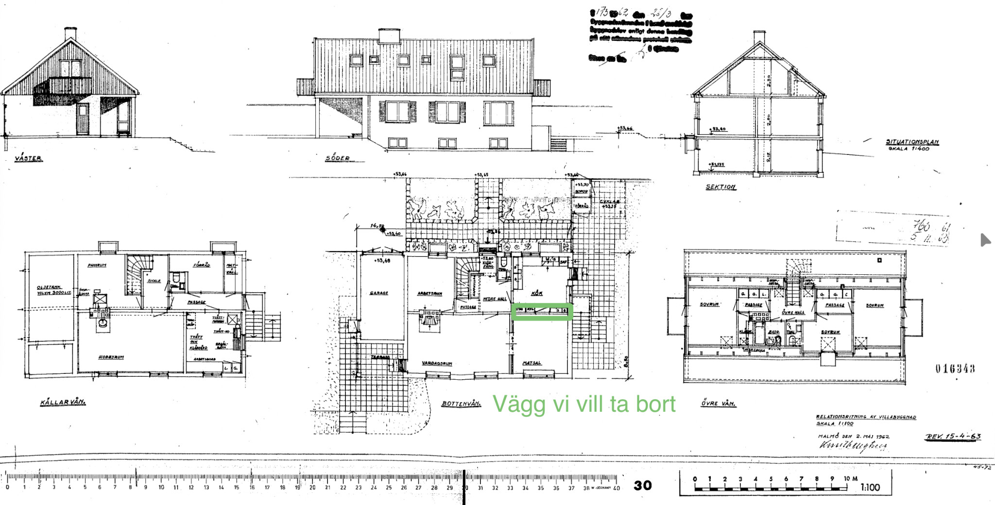

Har köpt ett hus där vi ämnar att ta ner en vägg för att öppna upp mellan kök och matsal på entréplan.
Det är ett stenhus / betonghus från 60-talet.

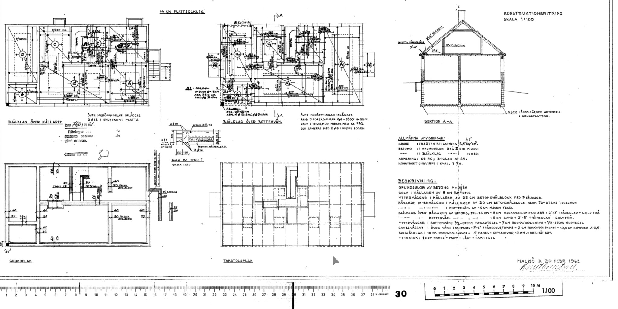

Har pratat lite med en hantverkare, och han trodde inte den var bärande medans en konstruktör som kastade ett öga på ritningen trodde det.
Väggen i fråga ligger alltså under gjutet bjälklag över bottenvåning ”f1”.
Tänkte höra om det finns någon vänlig själ som kan ge en second opinion, alternativt ge mig lite information om hur jag tolkar det själv.
Tack på förhand!

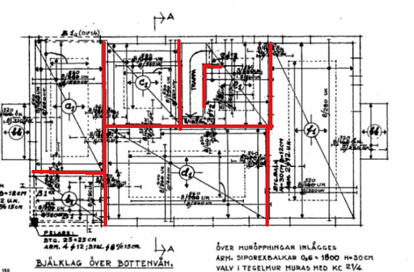

Detta är nog första gången jag ser ett vindsbjälklag i betong.
Instämmer med Matti ovan.
EDIT: Kollade på fel ritning, se senare inlägg.

Samma här, var tvungen att zooma in på allt möjligt för att bli övertygad, men så är det i varje fall ritat. 140 mm tvåvägsarmerade plattor - den aktuella med duktig spännvidd13th Marine skrev:
Det som ändå gör mig lite misstänksam är att a-ritningen så tydligt visar en mittvägg i det läget, parat med noteringen "rev15-4-64". Alltså mycket senare datum än den bifogade k-ritningens, som inte alls säkert är den senaste.
Är det bara någon sent tillkommen, lätt utfackning så är det fortfarande lugnt, men är denna vägg murad, så finns det risk för att den önskades inför bygget - vilket då fick konstruktören att göra den bärande och spara lite armering, om där ändå skulle stå en vägg. Man kanske rentav kom fram till att nedböjningarna skulle bli lite på gränsen över den långa spännvidden?
Slutsats: kolla vad väggen är byggd av. Är det tegel, så ta det lugnt med rivningen - ni behöver en konstruktör som räknar på en rejäl avväxling, och helst begränsa öppningens bredd. Det kan hjälpa att leta efter den senaste k-ritningen, men det är ingen garanti.

Precis som vissa av er säger så var anledningen till varför jag ville lyfta frågan var för att jag inte kunde se väggen på armeringsritningen. Dvs gjuten platta ”f1” armerar inte mot den. ”f1” motsvarar plattan ytterst till höger i ritning för bjälklag över bottenvåning (som 13th marine snällt ritat i ovan).
Det jag huvudsakligen tar med mig är att kolla vad väggen är uppbyggd av (bärande väggar är enl. Konstruktionsplan murat av massivt tegel).

Hur som helst har jag även en pågående diskussion med en konstruktör som var säker på att den var bärande, utan att behöva komma ut och kolla på väggen. Jag blev lite fundersam och misstänker att det har blivit en kommunikationsmiss från min sida.
