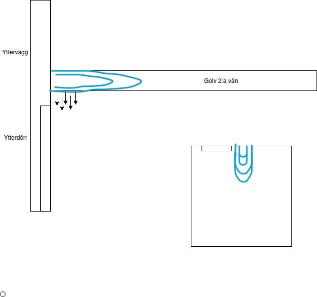

Söker råd om vad som kan vara fel hos oss
Radhus i trä från 90talet.
Vi har en iskall fläck på ovanvåningen som även känns på bottenplan då det är ett lite kallras från innertaket som kyler ner hallen när det är som kallast
Bifogar en skiss för att tydliggöra.
Det jag undrar är förståss vad det kan vara som är fel och hur man åtgärdar.
Detta är en bostadsrätt och föreningen ansvarar för stomme, vad gäller för sånt här om det visar sig vara något som går att åtgärda?
Tack på förhand.

Det ligger nära till hands att tro att det är någon form av köldbrygga. Hur är ytterväggen och golvbjälklaget uppbyggda?

Det kan ju vara luftläckage in i väggen och bjälklaget från ytterdörren på grund av dålig drevning och tätning runt denna.
Konstruktionen är helt i trä.
Det skulle kunna vara dörrkarmen men det känns som kylan avtar från taket och nedåt.
Skulle det vara dörrkarmen skulle det väl vara där det är som kallast.
Om det är luftläckage. Skulle det gå att se detta med rökstav?
