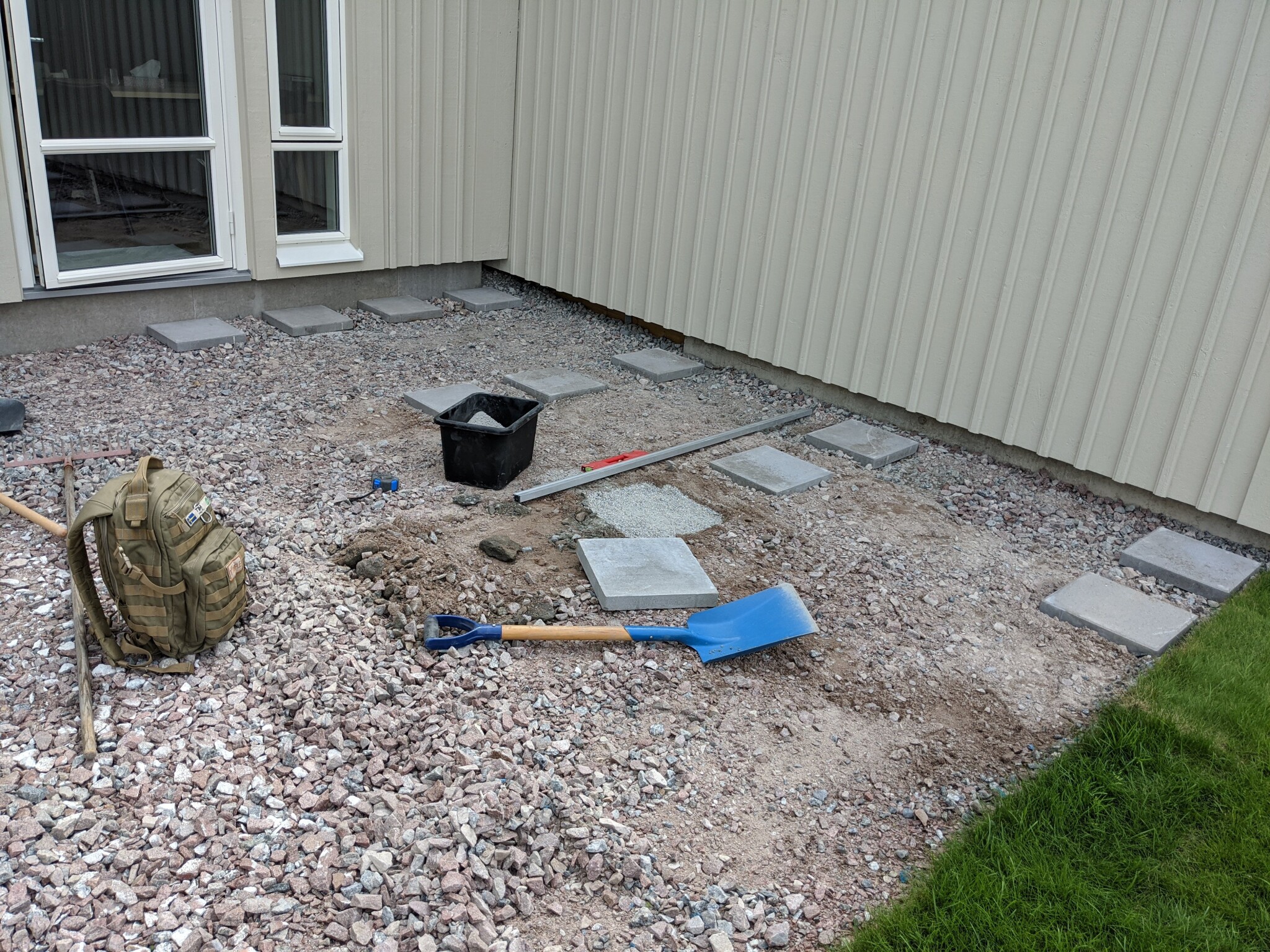

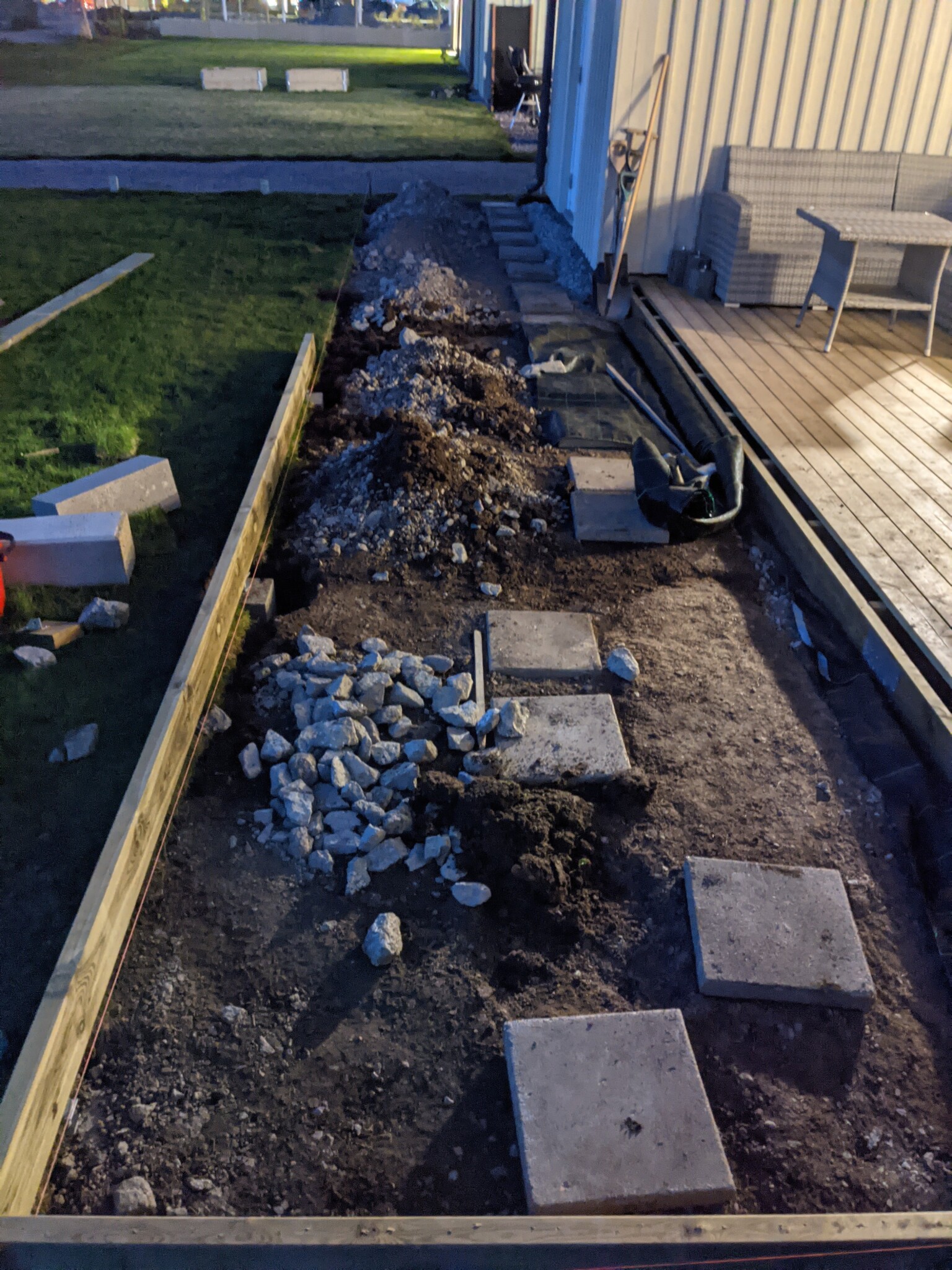

Jag ska bygga ett uterum. Specifikationen är vår/höst-plus skjutpartier samt glastak.

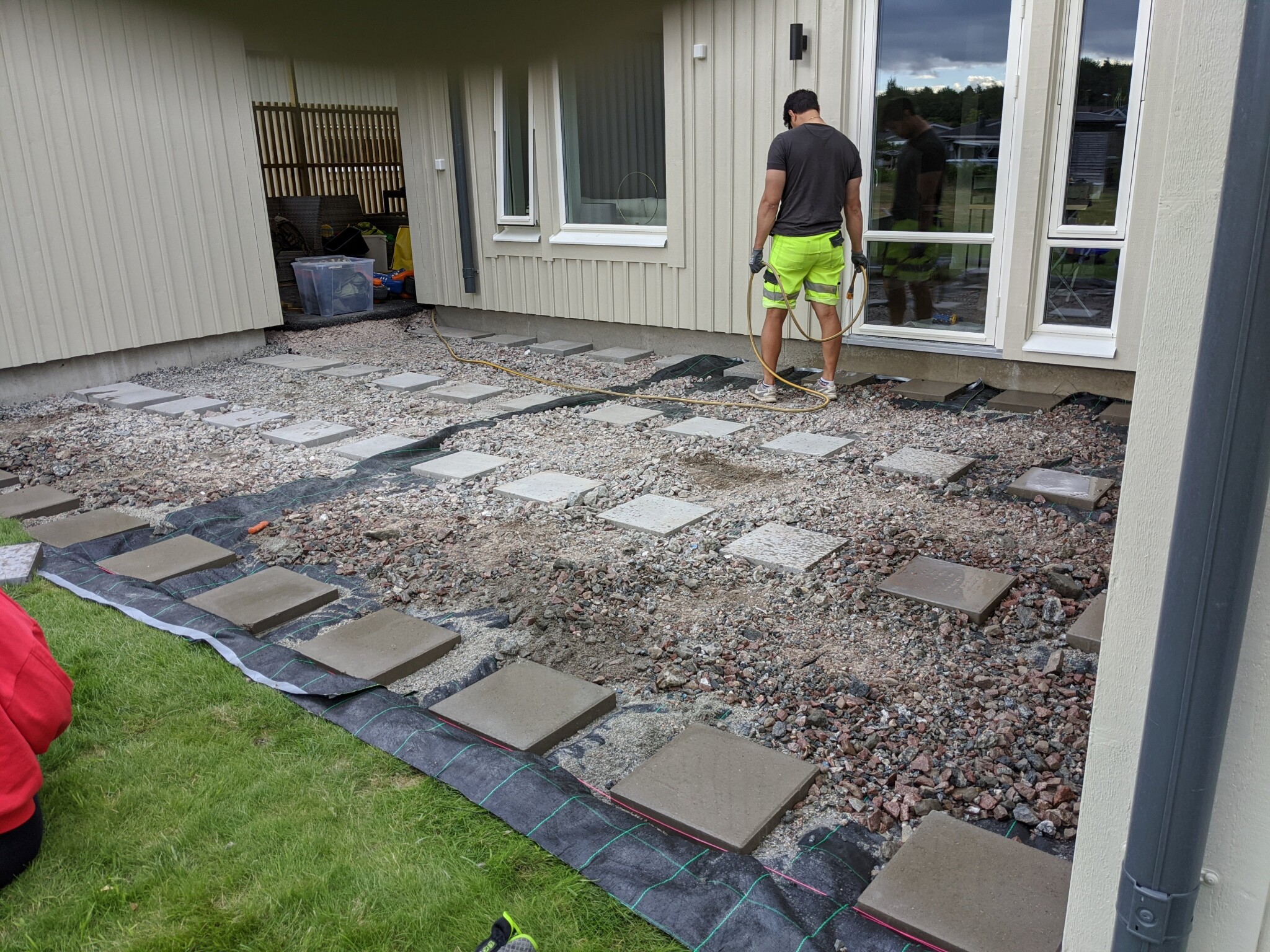

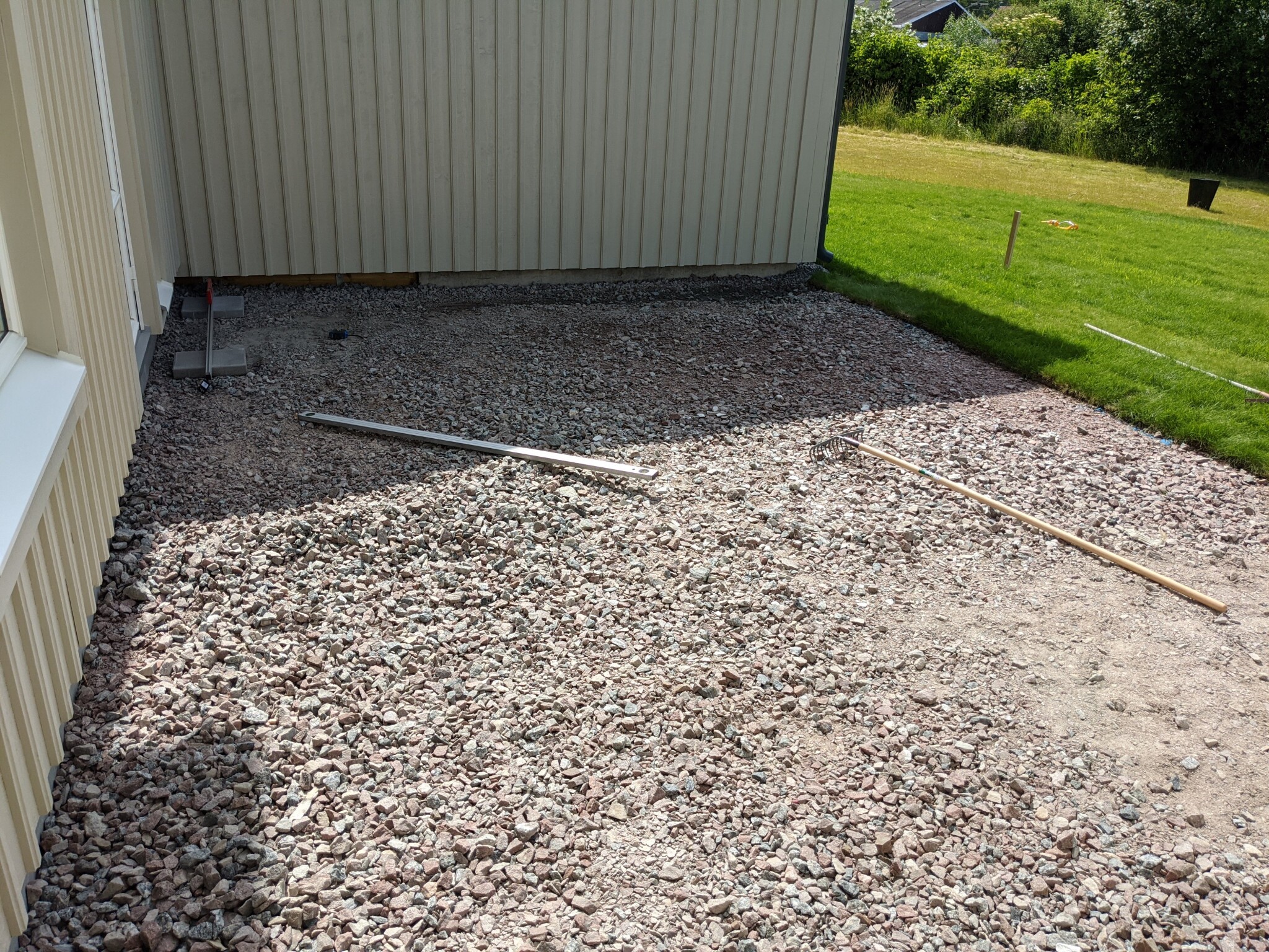

Huset är 6 år gammalt, kedjehus. Det är gjutna plattor som huset sitter på (se bilder)

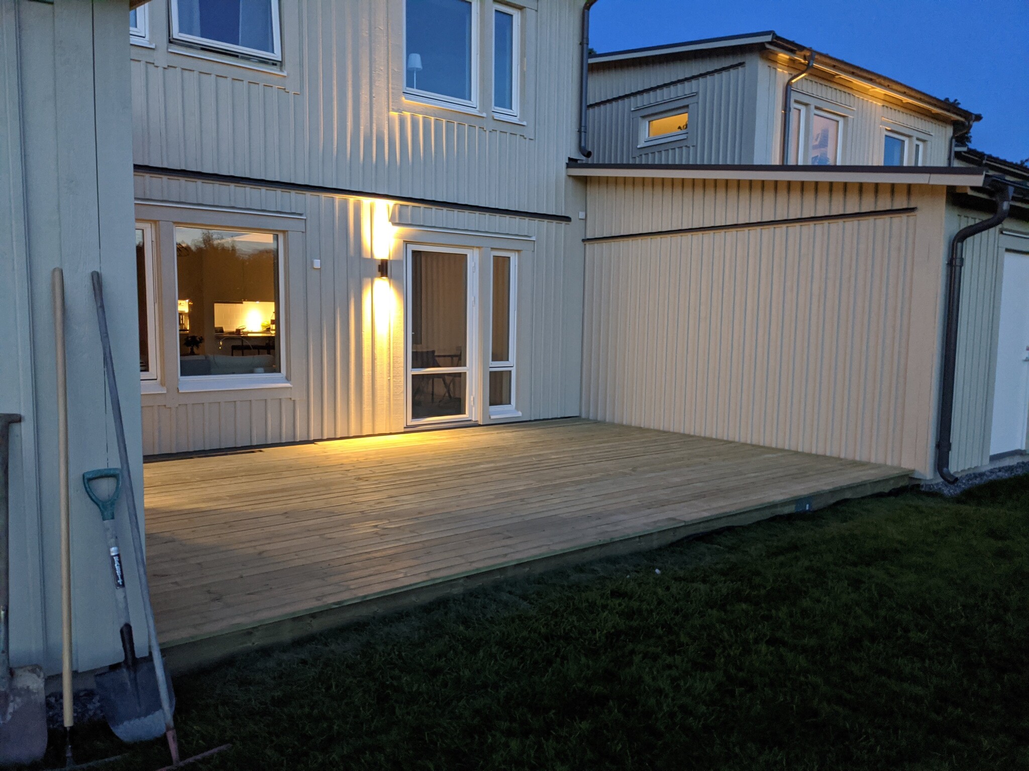

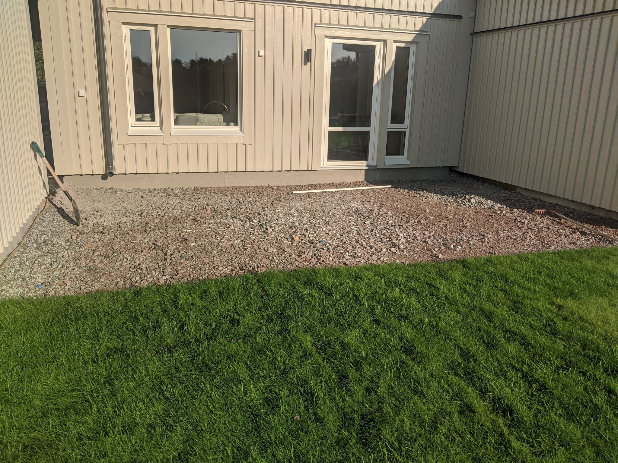

Jag byggde altan i 2 omgångar när vi flyttade in.
1:a omgången:
30 kvm mellan förråden
(se bilder och ytan som var före)
Det är på de första byggda 30 kvm som uterummet ska sitta på.
Grunden de har där "ska" vara samma underlag som de gjöt betong för hus och förråd på.

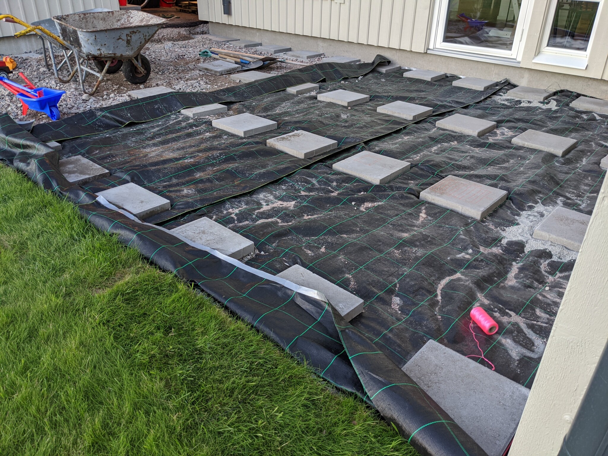

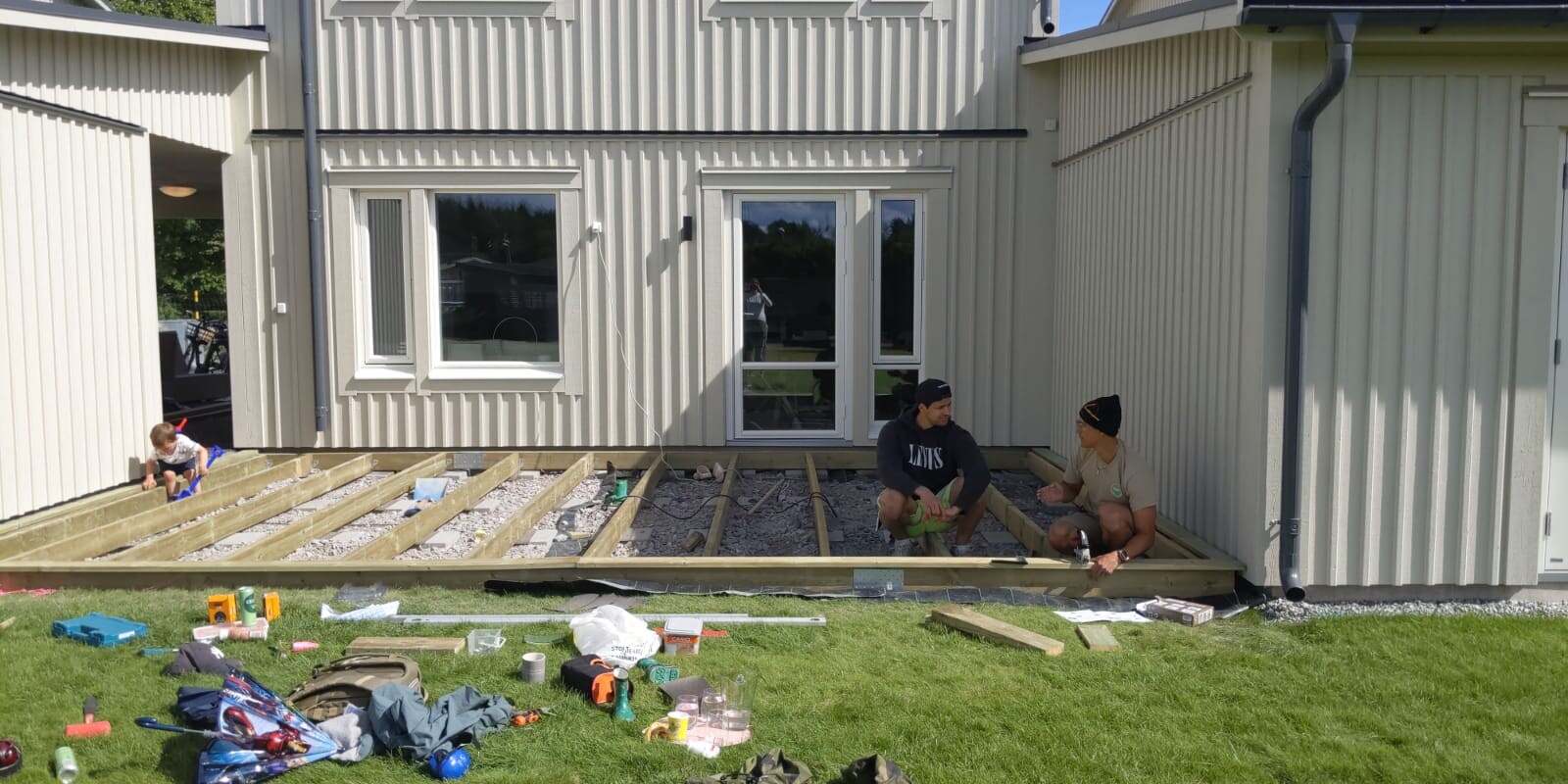

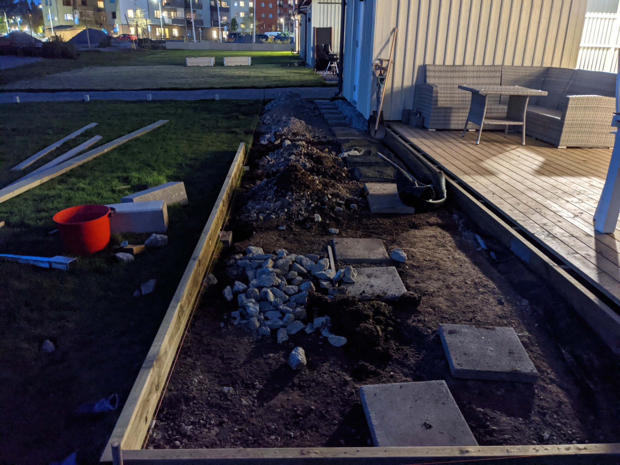

2:a omgången:
Byggde ut ytterligare 20 kvm ca.
(se bilder på ytan)

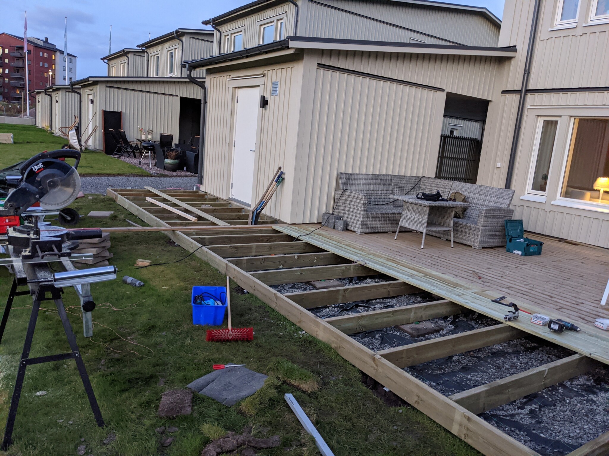

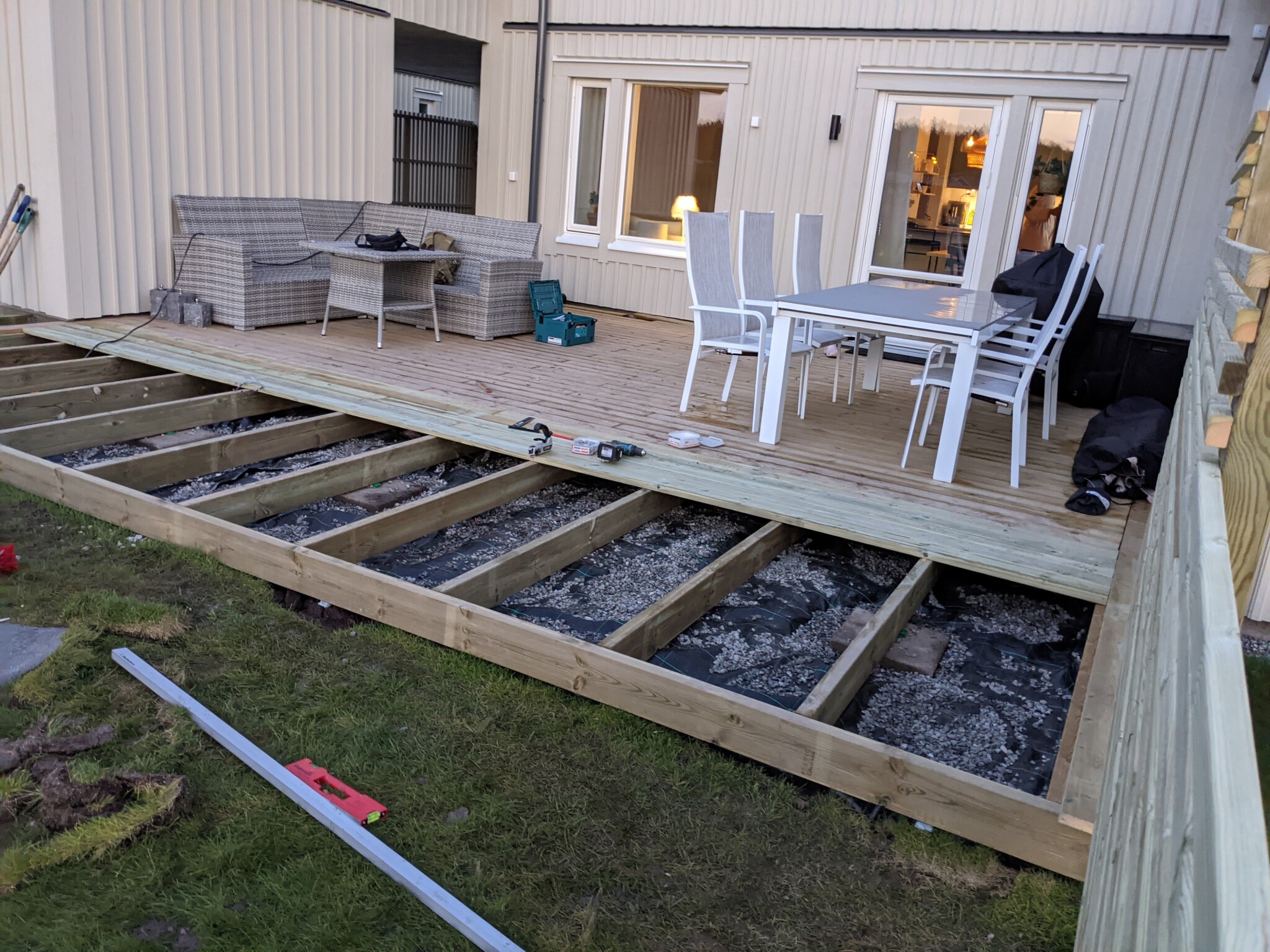

Altanbygget:
  • Reglar/bärlina 45x145 tryckimpr.
  • Trall 28x120 tryckimpr.
  • När vi köpte huset så stod det specifikt på "ett papper" att den delen 1:a omgången är byggd på var "redo för altan".
  • Jag har gått med vattenpass flera gånger under de 6 år sedan altanbygget blev klart och jag ser inga avvikelser eller "rörelser" av bygget.
Isolering:
Min tanke är att ta bort all trall där uterummet ska stå (1:a omgången).
Låta regelverket vara kvar, isolera detta, sätta spånskiva för att därefter sätta ett golv (rigid vinyl).
  • Hur ska jag tänka kring isolering?
  • Trossbottenplywood för att sedan köra isolering? Har sett tips om just detta.
  • Bör jag ha något ovanför isolering innan jag sätter över spånskivan?
  • Bör jag ha något över spånskivan innan jag sätter golvet?
  • Luftspalt? Hur ska jag tänka där?
Jag har aldrig gjort det förut men ser fram emot att göra det själv, behöver alla tips jag kan få.
Jag bor i Västerås om det har någon betydelse.
