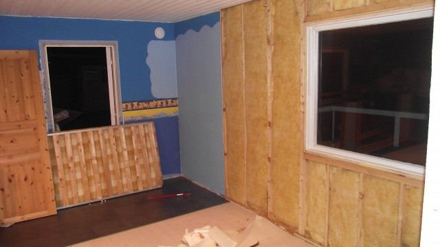

Jag håller på att bygga om mitt kök och behöver lite hjälp.
Ska tilläggsisolera 45mm.
Den gamla isoleringen ser ut så här. (gammal isolering som kliar och sticks)
Ska jag ta bort den och ersätta med ny glasull?
Det finns ingen plast idag innanför boarden.
Ska jag skita i den?
Huset är byggt på slutet av 60-talet.

Det är väll ingen ide att ta bort isolering så länge den är hel och utan möss lort. Men om detta är ditt hus, och du kommer ha värme på hela tiden så skall du nog lägga på plast eller fukt broms(Ganska ny typ av fukt spärr) , annars så kan du få problem med fukt senare.
Men så sägs det att man skall lägga fuktspärren 1/3 in i väggen, så lägger du "Plasten" på där du har reglarna i dag, så kan du lägga 45mm isolering på utsidan detta igen. Så skall det nog bli bra ser du..

Jag hade nog inte plastat eftersom man inte gjort det när det byggdes. Eftersom väggarna inte haft plast innan så måste du se till att det verkligen är torrt om du ska slå på plast nu. Har du koll på hur väggen är uppbyggd från utsida till insida? Den nya isolering sticks också.

Din gamla isolering är också glasull men glastrådarna var mycket tjockare (och stickigare) förr i tiden. Alltså var också isoleringsförmågan något sämre.
Skall du ha huset helt uppvärmt under vintern och du skall öka på isoleringstjockleken kan du satsa på plast i väggen. Men det är oftast bättre att låta det vara som det är.

Jo jag vet att det är glasull.
Ja då är det som jag misstänkte, sämre isoleringsförmåga förr.
Då tar jag bort den gamla och ersätter med 120mm ny islering.
Jag bor där permanent.
Men plasta eller ej är frågan.
Huset har ju stått där i snart 50 år utan plast i väggarna.
Då ska jag kanske låta det fortsätta vara så.

Om du har tot 120mm såhade jag inte plastat...men det är jag det
Bor du permanent så är det väl iof ok m plast, risken är dock att du puttar in fukten på ngt annat ställe i den gamla konstrultionen som inte tål det. Är tex takisoleringen plastad?

Skall du tilläggsisolera hela huset eller bara köket? Hur många kWh drar huset idag?
I princip tycker jag du skall låta bli att ändra. Huset fungerar ju. Ett av de bästa sätten att undvika fukt och mögel är att ha höga värmeförluster. Förr i tiden, innan 80-talet, byggde man så. Fram till 40-50-talen hade man källare med vedpanna och så var murstocken varm hela tiden och drev ut fukten.
Sedan kom energiprishöjningarna på 70-talet och med dem kWh-paniken och tilläggsisolerandet och så fick man fukt och mögel som ett brev på posten. om du bara lägger 45mm på insidan sparar det inte så mycket. Fönster, tak och ventilation gör mer. Däremot sänker du tempen inne i väggen och du riskerar kondensutfällning. Detta löses med att plasta hela insidan av huset som klaskarlsson säger. Ett digert jobb.
120mm i väggarna är absolut ingen värmekatastrof. Kolla över resten av huset först. Dvs byt till 3-glasfönster, ta ner panelen och se till att vindskyddet är tätt, släng ut den gamla kombipannan etc.
