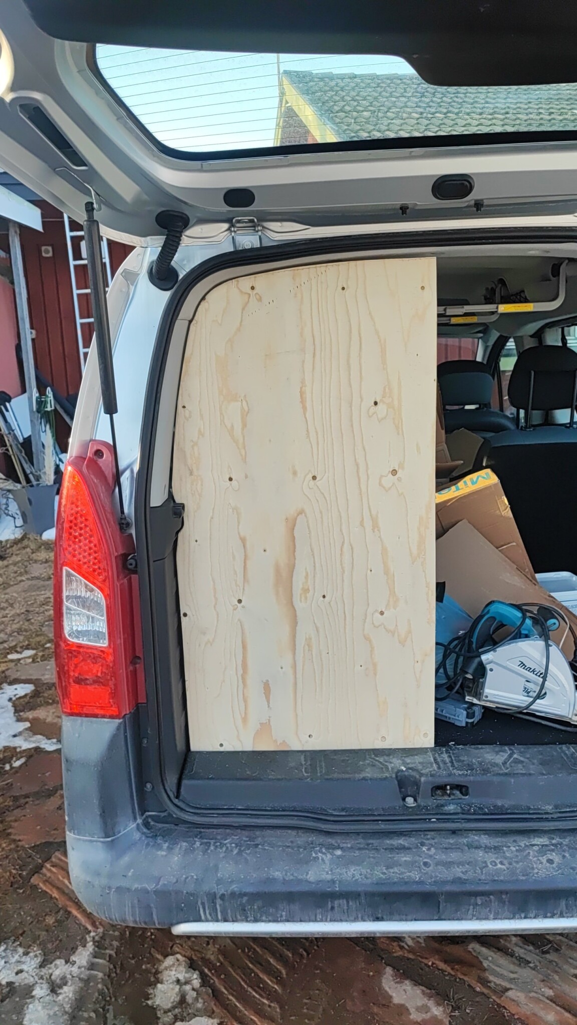

Har gjort en testskiva som Pysslarn föreslog och måste säga att det blev väldigt stumt och bra.
Ska göra ett test med 12mm plywood, nu var det med OSB, och limma cellplasten med PU lim, det borde funka när cellplasten är 11mm, borde skumma och fylla.
Borde man rolla/pensla på både vit och PU limmet?
Första skivan, blev skapligt bra... men kunde blivit bättre
Baklucka på bil med plywoodskiva monterad i öppningen, kringliggande verktyg syns inuti tillsammans med pappkartonger.
Sen blir det lite knepigare, skulle behöva ett fack/hål nere till vänster på 25*25cm för popup tältet sen ett till ovanför där kylen ska vara på skenor så den går att dra ut.
Men kylen är 45cm hög, sen behöver man nog ha lite material mellan hålen.
Höjden är ungefär 120cm, tanken var att jag skulle kunna öppna locket på kylen utan att öppna bakluckan och dra ut kylen samt ha ett "överskåp"
Något måste jag ändra på... Troligen så får jag skippa överskåp.
Skönt om man kan åla sig bak och hämta en macka eller dricka utan att behöva stanna och öppna bakluckan
