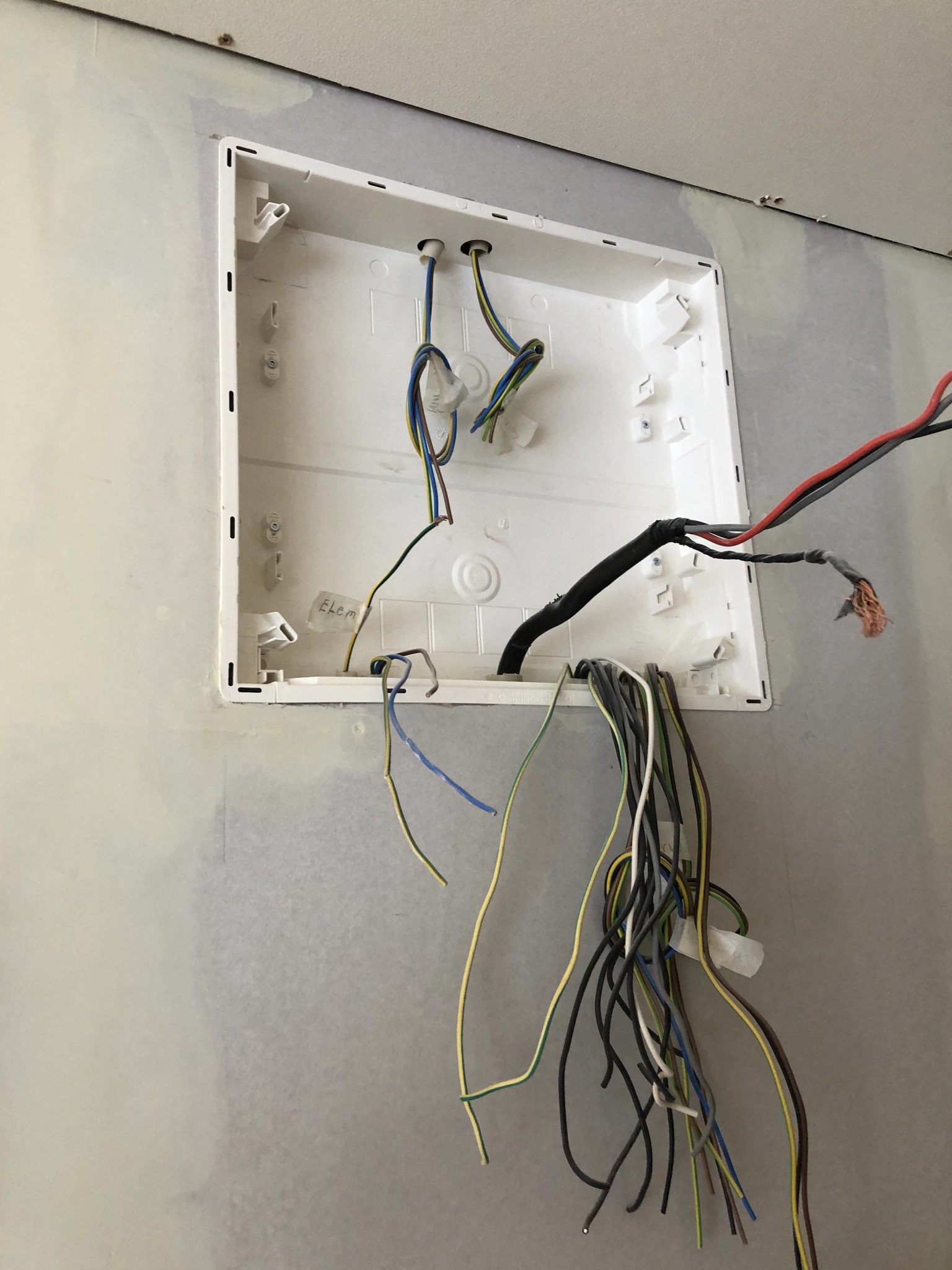

Dom sitter redan på plats
  • Öppen eldosa med lösa elektriska kablar på en vägg.

För att skapa en inköpslista, ge råd om komponenter osv är det oviktigt vem som fysiskt ska sätta ihop delarna i vart fall när det kommer till de bärande modulerna.
Det är inte möjligt att skapa en komplett inköpslista med tanke på den info som saknas. Så min är ju inte komplett heller.
Hur många säkringar hur många grupper och hur de ska vara konfigurerade saknas, så därför kunde jag bara ange vilka 4 säkringar som möjligen kan bli aktuella. Vidare har vi ingen aning om det ska vara någon PSA, en till JFB, andra normapparater osv.
Du bör kanske ha fler noll eller jordskenor, jag vet inte.
Har du en elektriker där som ska göra jobbet borde det vara i hens intresse att det blir rätt saker att jobba med. Mina kunder har som regel inte heller någon susning, men om kunden vill köpa sakerna själv så brukar jag göra ihop en inköpslista typ den du fick nu, men då har jag nog varit förbi och kikat på centralen eller åtminstone fått en bild (om det är något enklare jobb).
Jag vill ju inte komma dit och upptäcka att jag behöver en jordskena till... Eller att en säkring var tvunget att vara 3-polig.
Åker jag iväg på grossen för det, så gick ju allt kunden sparade på att göra inköpet själv upp i rök direkt.

Detta tog mig 5 minuter att sammanställa. Jag har lagt betydligt mer tid med att tjafsa i tråden.
Varför inte din elektriker inte gjorde detta istället är ett mysterium, kanske för att det är samma person som du.
Vi har i den andra tråden fått uppgifter som gör gällande att det fungerar med åtminstone C16A.
Man kan ju alltid mixtra och välja B-karaktäristik för allt eller välja vilka. Men det orkar man sällan med ifall det inte finns andra skäl till det. Vad gäller överbelastning har B och C samma karaktäristik, det är bara vid kortslutning det skiljer, så frågan är varför man ska välja B om det inte krävs.
Så det jag plockat ihop här är C.
Kolla ändskydden, om det är en i varje förpackning, du behöver totalt 4.
Beröringsskydden trodde jag låg 5/förpackning, men såg nu att det var 10, du behöver så många att det kan täcka alla oanvända säkringsplatser.
Fasskenorna är valda för att ge 100% bestyckning med MCB, men ska det vara någon PSA eller andra normapparater så kan kortare väljas, eller så kortas de vid behov vid montaget.
PDF'n blev lite konstig vid min PDF-utskrift, en skena kom inte all text med för, men du har ju artikelnumret där.
De 4 sista produkterna är säkringarna, jag vet inte vad du behöver, framförallt antal.
Men lite enkelt kan man ju säga att om du räknar antal fasledare med 1,5mm2 och tar lika många C10A, och sen räknar 2,5mm2 och tar lika många C16A.
Sen är det ju frågan vilka du vill/måste gruppera ihop som trefasgrupper och ha trepolig dvärg till.
Det kan inte jag avgöra.
