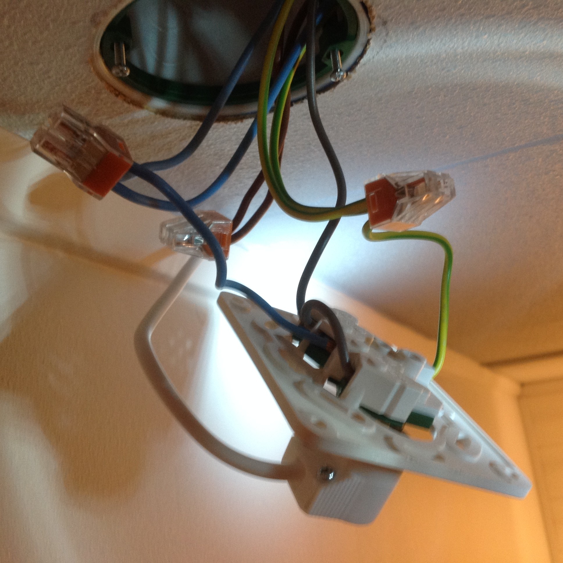

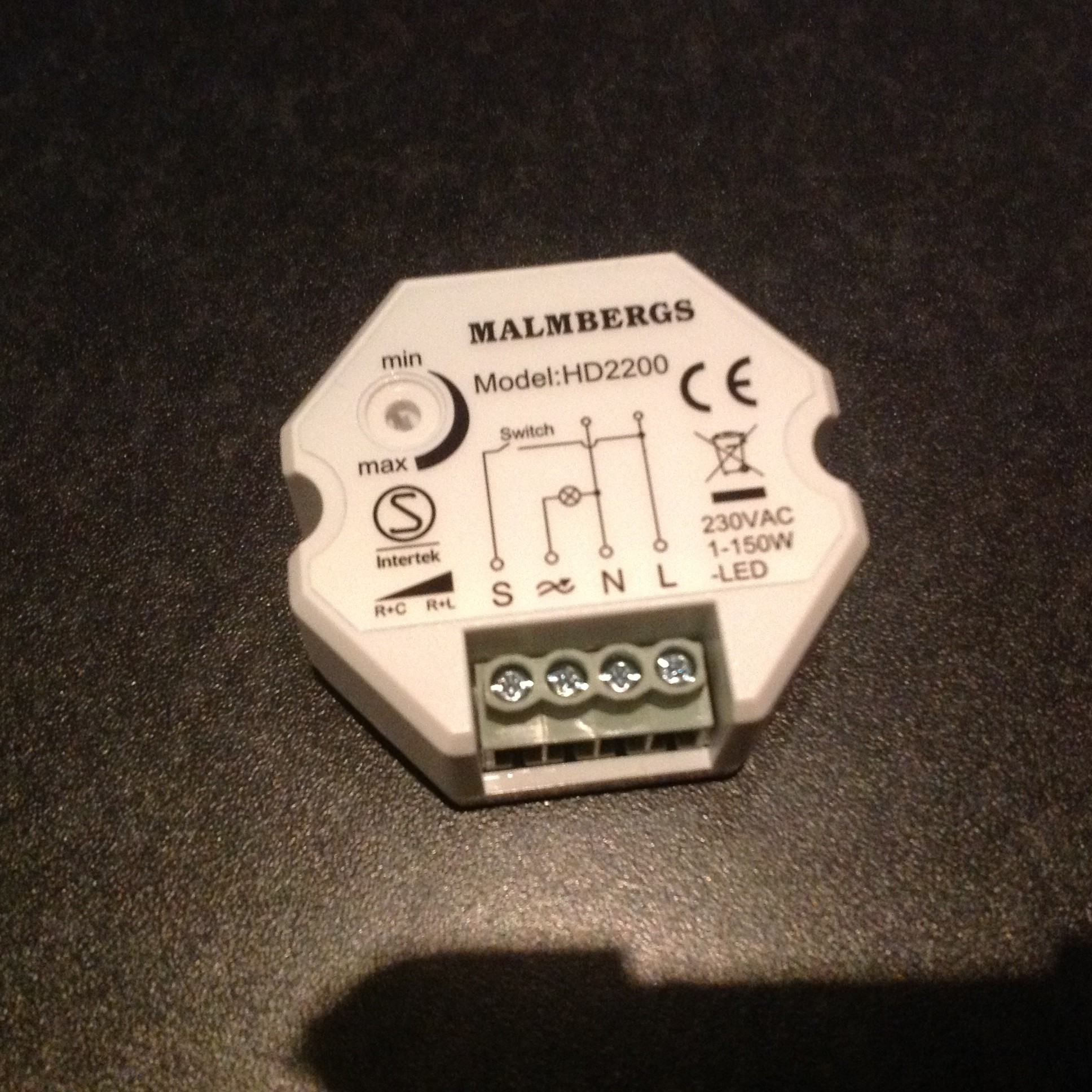

Behöver hjälp med hur man koppla in denna dosdimmer!
Ska kopplas till en återfjädrande tryckknapp.
Med vänlig hälsning, Stefan

För sakens skull ska det väl påpekas att installationen är behörighetskrävande och endast får utföras av elektriker.
Den gråa tråden från dosan förefaller vara tändtråd. Om den endast går till detta uttag är det lätt. Den kopplas in på S. Från vågen drar du sedan en kort bit FK till lampkontaktens fasingång (där den gråa tråden sitter nu). N resp L kopplas från Wagosarna till respektive plint på dimmern med en kort bit FK. I strömbrytaren monterar du en impulsfjäder. Hur detta görs beror på strömbrytarmodellen.
Allt detta framgår tydligt av instruktionen på dimmern.
Installationen ser lite knepig ut. Är det en ROT-dosa som är installerad i ett tak? Uttaget som sitter där, ett dubbeluttag, är av en modell som vanligen monteras på vägg. I takdosa sätter man normalt ett takuttag med krok, men det förutsätter att det är en riktig takdosa som sitter där.

Hej! Tack för snabbt och utförligt svar.
Ville bara dubbelkolla vad du menar med att sladden från vågen skulle dras. Till den grå i lampdosan eller till den bruna fasledaren.
Ang svar om lamputtaget i taket så har det varit där sedan vi byggde 2009. Sitter in till väggen vid fönstret.

Från "vågen" till lamputtaget.
Din krets nu innan dimmern sitter där är ju att du har en fasledare ned till brytaren, från brytaren har du en tändtråd (bruten, manövrerad fas) till lampan. Från lampan led strömmen bort i nollan.
När dimmern sitter där så skall tändtråden från brytaren gå in på S, vilket också syns på schemat på dimmern. Och dimmern matar ut en reglerad spänning på "vågen", så den skall alltså till lampan.
