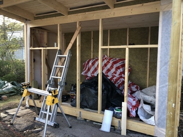

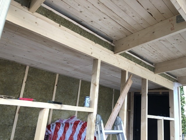

Isolering och lite råspontak idag
  • Interiör av en byggnad under konstruktion med isolering mellan träreglar och råspont i taket.
  • En pågående isoleringsprocess i en trästomme med synliga råsponttak och en stege.

Skymtar en öl i bild med! :cool:
Min regel är inget starkare än 3,5% vid arbete med maskiner eller på tak :rofl:

brukar köra alkoholfritt faktiskt, men idag blev det en vanlig :)
Isolering är ju inte det roligaste som finns direkt :thinking:

Jag har 30 paket 170mm isolering som ska upp i taket kommande vecka, kanske unnar mig en öl jag med då :cool:
Jag fick tråckla och ha mig i taket. Väggarna gick superlätt, bara stoppa i.
30 paket e respekt :strong:

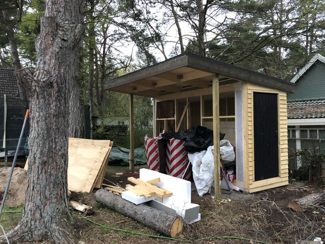

Lite mer panel idag
  • Nybyggd träkonstruktion med tak och panel, placerad i en trädgård, med byggmaterial runtomkring.

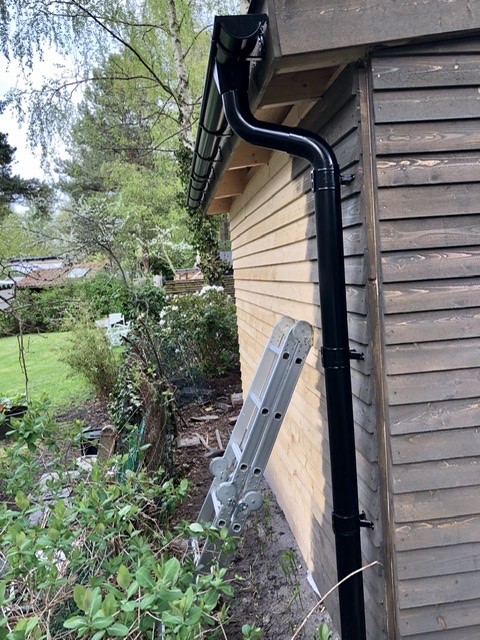

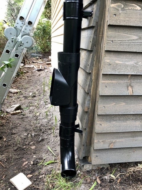

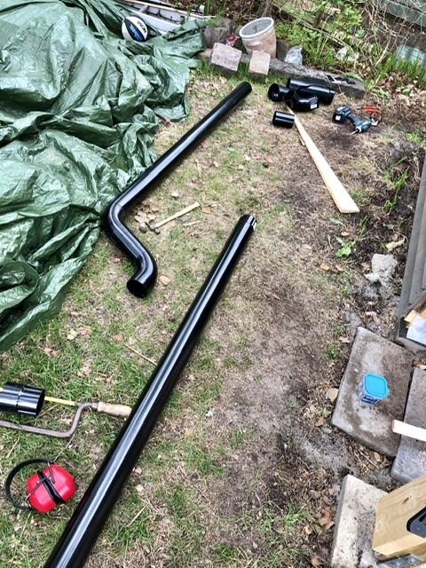

Sätte hängränna idag. Blev usel och ranglig infästning med renstratten så det blev till att åka och köpa nytt rör. Hade bara retat mig på den första lösningen för alltid.

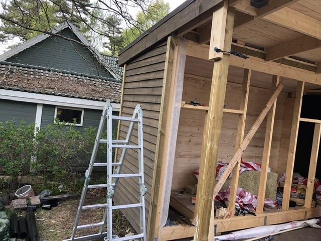

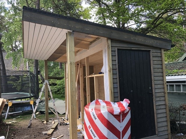

Fått på hörnstolpar idag. Funderar lite på om jag skall ”klä” de yttre stolparna med 45x120 på utsidan (45x145 på bilden). De är lite darriga som de är nu. För utseendet är det rätt snyggt med 45x145 också...
  • Hörnstolpar på en träkonstruktion under uppbyggnad, bredvid en stege, med olika trämaterial synliga.

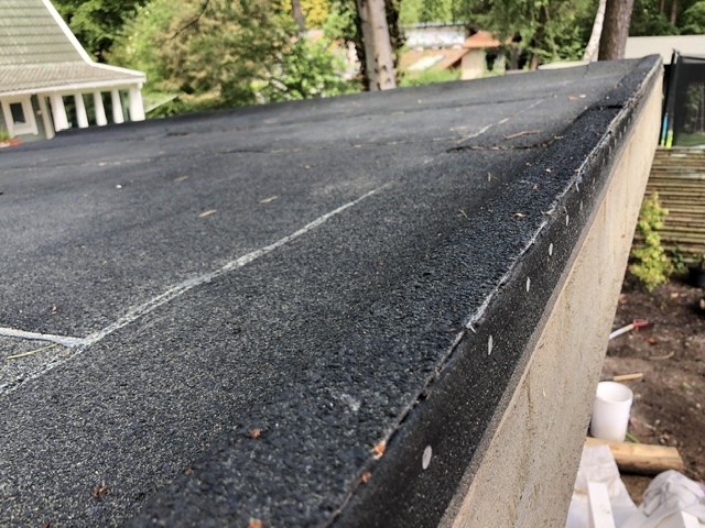

Liten uppdatering. Taket bränt, klädselbrädor på g...
  • Trädgårdsbod under renovering med nylagt tak och nya klädselbrädor på väggen, omgiven av byggmaterial.
  • Nytt tak i konstruktion, med synliga klädselbrädor och bjälkar, utomhus träd i bakgrunden.
  • Nybränt takpapp på ett byggnadstak med synliga skarvar och fasta klädselbrädor.

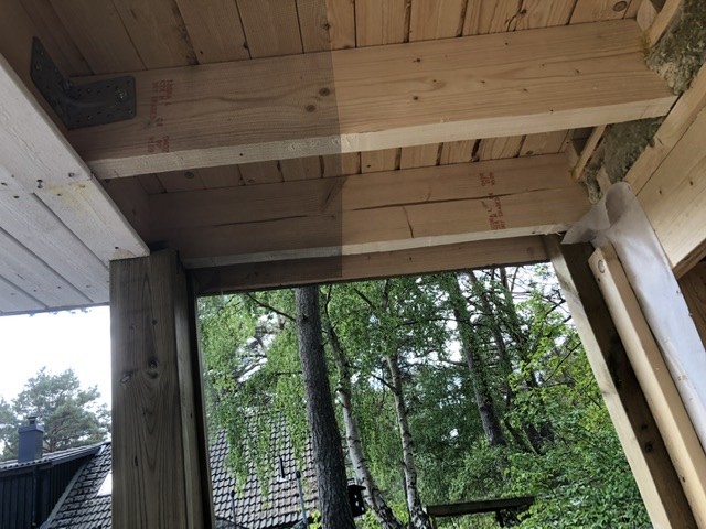

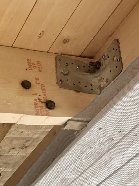

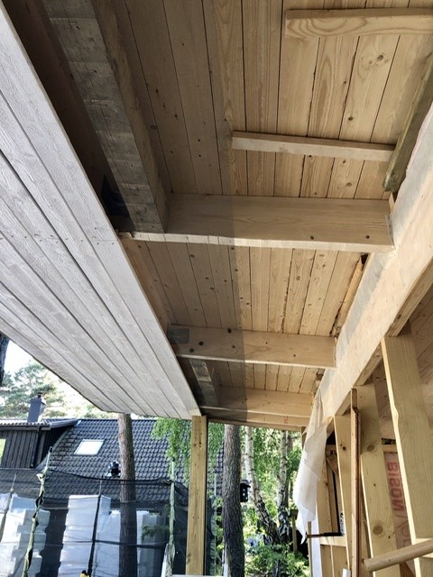

Kom på att vi skulle ha någon form av hängstolar eller soffa under taket så jag fick fällt in två 100x100. Lite fransk bult för omväxlings skull:)
  • Infällda 100x100 träbjälkar i taket förstärkta med metallvinkel och franska bultar för hängstolar eller soffa.
  • Träbjälkar och takkonstruktion med infällda 100x100 bjälkar för hängstolar eller soffa.

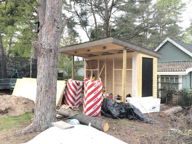

Då jag har flera byggtrådar så avslutar jag denna och fortsätter uppdatera i huvudtråden för mitt attefall. Syftet med detta förråd är främst pumphus till pool som är under konstruktion, tillsammans med ett Attefellshus. Ha d gött!
sista bilden:
En person bygger ett pumphus i trä för en pool, med byggmaterial och verktyg runtomkring.
