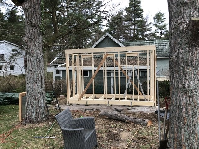

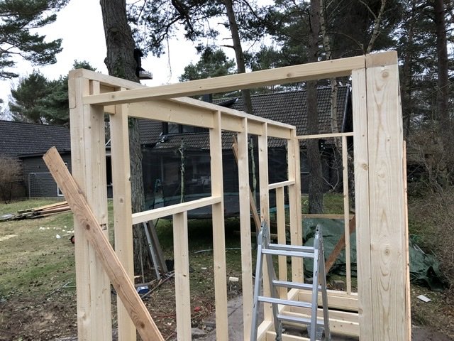

Här är ett exempel hur jag gjorde. Ett tips är att köpa montageband i metall som du spänner upp och låter vara kvar under vindpappen
  • Installation av montageband under vindpappen i en takstolskonstruktion med verktyg och byggmaterial.
1977bjorn
Japp, får bli såna i kryss. Men bra påminnelse, har glömt köpa sådana!:cool:
glömde fälla in bärlina i första väggen också, så det får bli utanpåliggande :surprised:
har tre väggar kvar som jag tänkte fixa imorgon, så det får bli infälld bärlina i dem iaf.
jag gissar att man sätter banden när väggen ligger ner, eller?
Man lär sig efter sina misstag. Jag satte mina band efter att vägarna var på plats och vi riktade upp dom. Vet inte vad som är lättast
Sen körde vi på bison finare vindskydd som har bättre uv skydd, stenull både för brandsäkerhet men att de tillåter viss fuktvandring och bison ångbroms

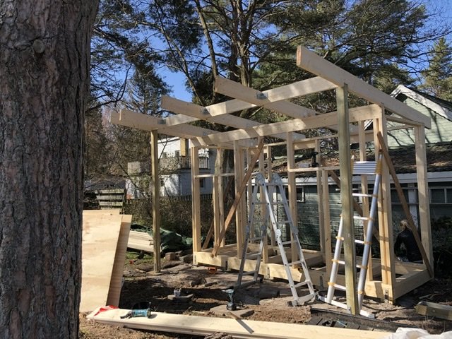

maah
Jag funderar på att strunta i ångspärr helt. Jag kommer aldrig värma upp det. Bara på vintern kommer där gå ett element för att hålla det frostfritt.
Klart att det börja snöa nu då :rolleyes:

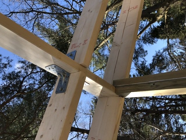

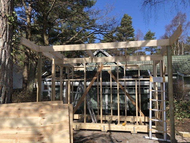

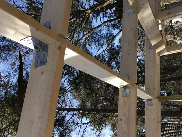

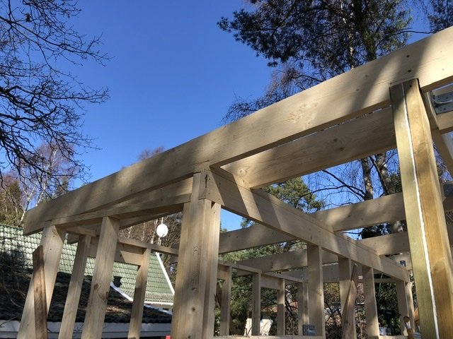

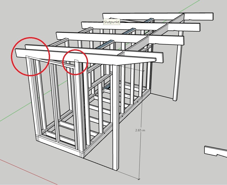

Fick bli till att rita klart så jag kunde ta ut placering och mått på ytterstolpar istället. Hade sparat gamla 100x100-stolpar som jag tänkte använda, men de var för korta tyvärr. Efter lite googling så kunde jag inte hitta motsvarande med rätt klassning, det närmsta jag kom var någon takbjälke från Beijer, men de har inte öppet idag...
Fick bli två tryckta skruvlimmade 45x95 istället.
Fick även jackat ur takbalkarna så jag fick ner höjden till under 3m. Det visade sig även låsa väggarna effektivt så det blev kanon.
Nu skall jag bara bestämma mig för om taket skall vinklas upp som på den närmsta balken, eller ha 90-vinklar på allt. Kommer panel på undersidan.
Nu är det sol igen (i tio minuter) så nu blir det ut och gräva rätt de sista plintarna.
  • 3D-ritning av ett byggprojekt med markerade takbalkar och ytterstolpar.

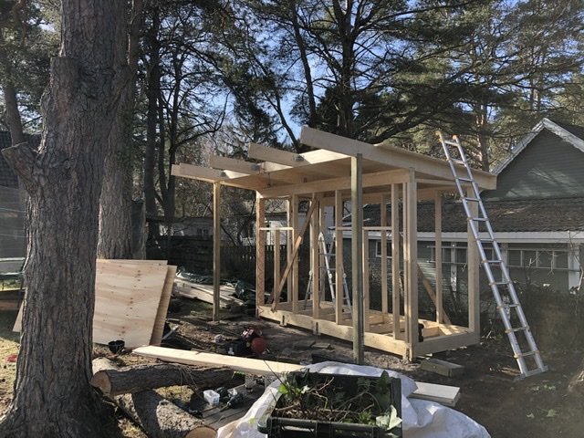

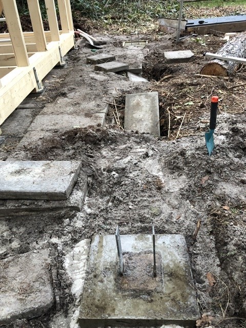

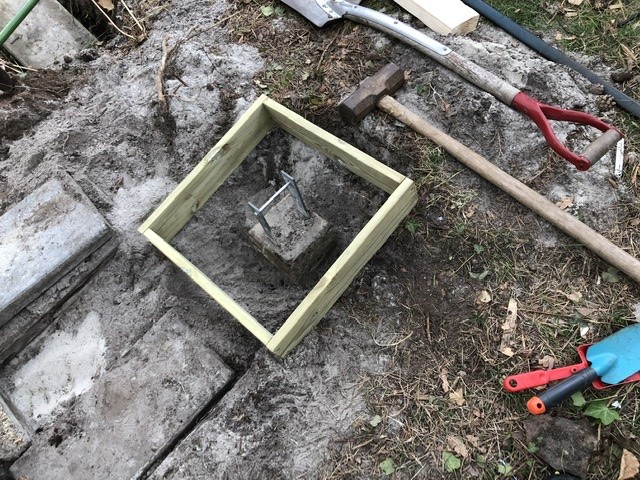

Eftersom det bara är sand under plintarna så tänkte jag gjuta en krans i betong upptill. Det spelar liksom ingen roll hur djupa plintar jag sätter när det ändå bara är sand...
men nu börja det snöa igen :rolleyes:
  • Förberedelse för gjutning av betongkrans runt en plint med verktyg och sandig mark.
Nu väntar jag bara på att dessa skall ”sätta sig”. Tråkigt att vänta...
  • Betongplintar och armeringsjärn i lerig mark vid husgrund i väntan på att stabilisera.

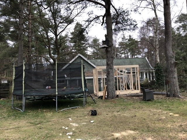

Dagens verk...

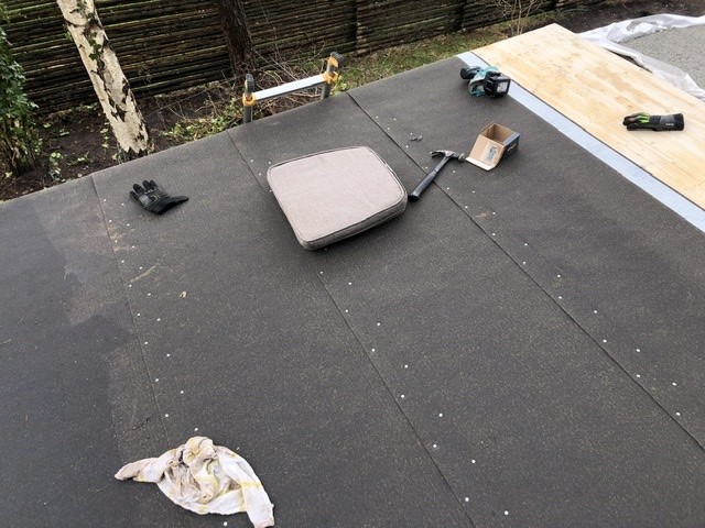

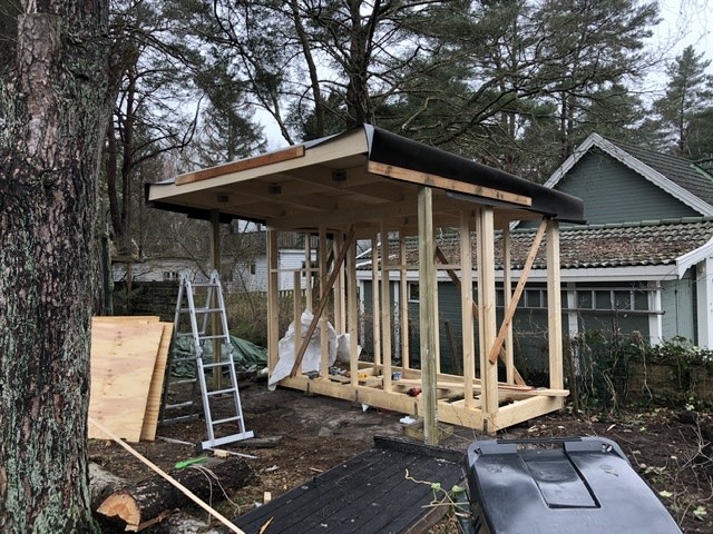

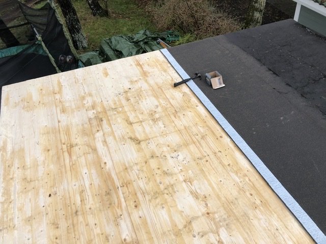

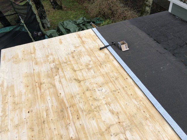

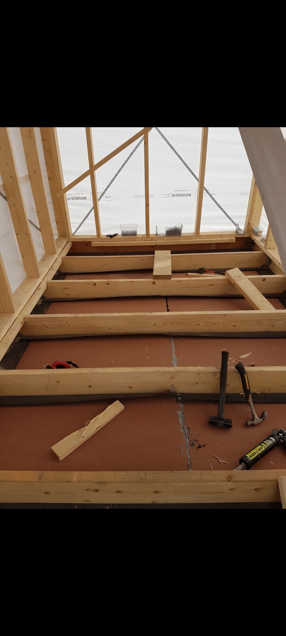

Fick spikat papp idag. Tyvärr äger jag ingen byggsåg så några krönlister fick jag inte till idag. Försökte med sticksåg, men det gick precis som jag förutspådde: inte så bra :rolleyes:
  • Ny spikad takpapp på träyta bredvid takbrickor, hammare och spikar på taket.
  • Tak med nyspikat papp, sticksåg, bygghandske och virkesbit på arbetsområdet.
  • Delvist färdigställd träkonstruktion av en byggnad med spikat takpapp, omgiven av träd och en stege åt sidan.
Svårt o se vilket håll du har lagt papper? Har du något fotplåt ? Vad blir de för tak ?

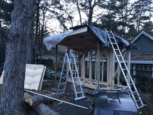

Det ligger rullat i längdriktningen. Det blir fotplåt, krönlister och bockade krönplåtar. Tyvärr kunde jag inte få till listerna idag då jag inte har någon bordsåg. Så det fick bli temporära plankor så att pappen inte blåser bort. Tyvärr gick vädret från härlig solig vår (igår) till normaltillstånd (spöregn) idag. Jag var nära på att bli av med en våd när en byvind tog i, alla spik for ut över hela taket så det var riktigt mysigt ett tag ;)
Presenningen som jag hade på inatt hade läckt på några ställen så jag fick ligga och torka med handduk. Jag hoppas den lilla fukta som är kvar torkar ut. Jag hade inte så mycket val.
det skall brännas på ytpapp sen också...

Bra jobbat trots vädret!
Jag planerar montage av takstolar på min utbyggnad den här veckan så jag har också lite pappspik som ska i.
Vilken papp kör du med?
1977bjorn
Det blev protego från min lokala bygghandlare. Har inte forskat på området :)
