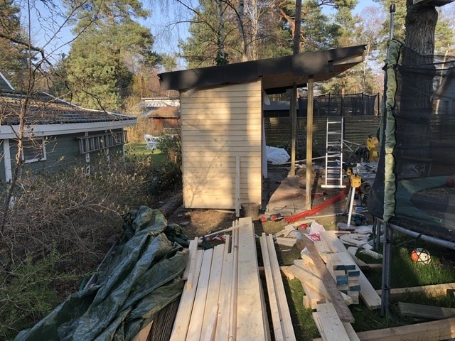

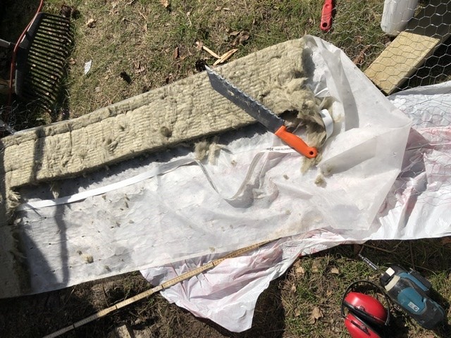

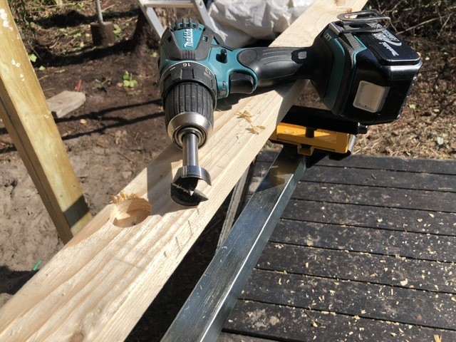

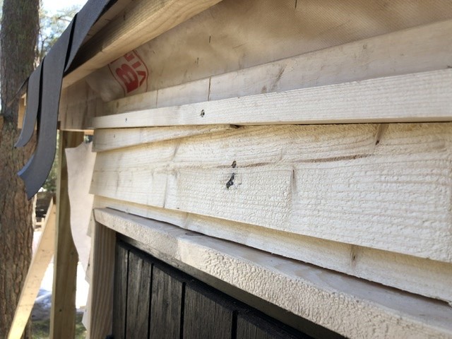

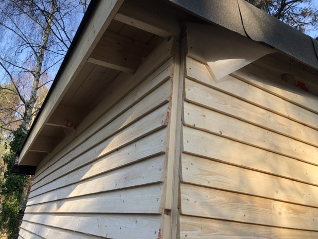

Dagens verk. Lite inpassning av spikläkt uppe och nere. Hade ingen direkt isolering till ytterhörnen så jag fick slakta lite stenull från en skorstensisolering jag hade hemma. Fjällpanel. Får bli 70-stolpar i hörnen. Börjar ta sig :)
  • Borrskruvdragare som gör hål i träläkt fastklämd på ett arbetsbord, byggarbete utomhus.
  • Närbild på spikläkt i trä med inpassning, synlig sågspån och skuggor i solljus.
  • Spikläkt och isolering av stenull som skärs till utomhus, med verktyg och material på marken.
  • Hörnet av en liten byggnad under konstruktion med spikläkt och fjällpanel, omgiven av trädgård och byggmaterial.
  • Hörnet av ett bygge med nyinstallerad fjällpanel och spikläkt uppe och nere på en byggnad.
  • Byggplats med en pågående installation av fjällpanel på en byggnad bland trä- och isoleringsmaterial.

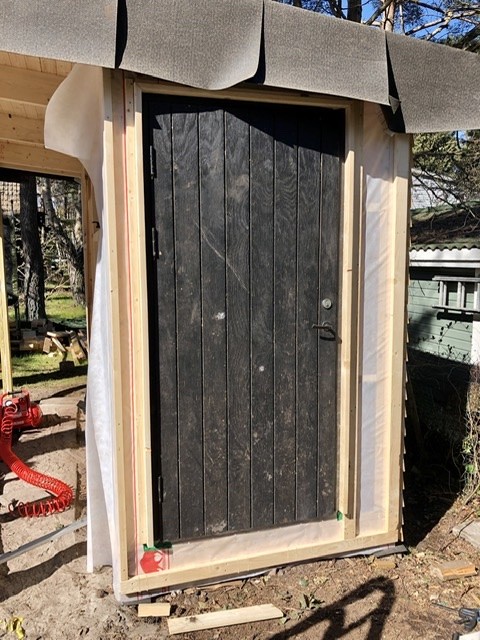

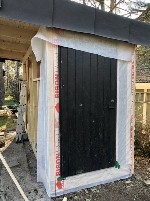

Igår fick jag i alla fall klyddat dit en dörr.
Idag, ingenting...
  • Svart dörr monterad på en byggnad under konstruktion innesluten av byggplast.
Men nu är det helg :)
  • Nyinstallerad svart dörr i träkonstruktion under bygge med tydlig himmel och solsken.

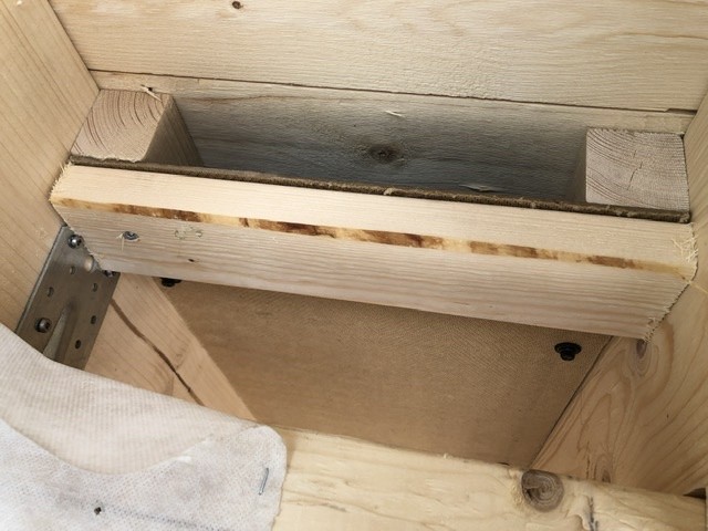

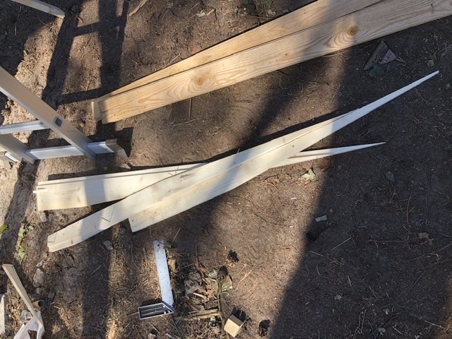

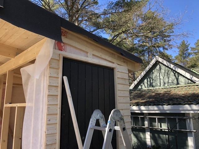

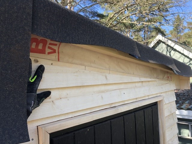

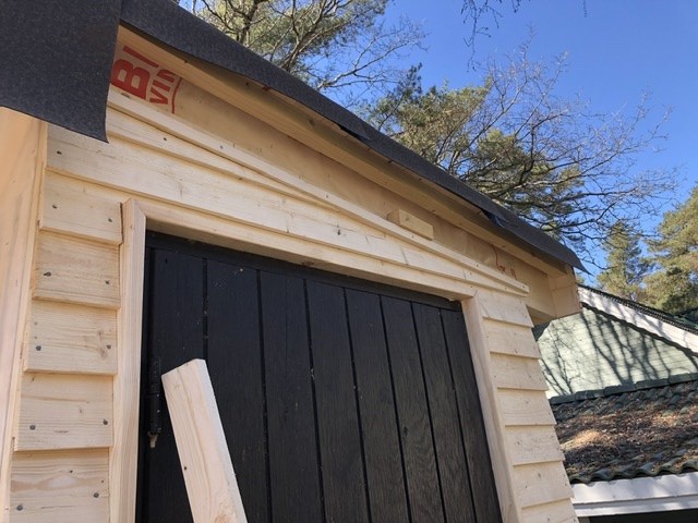

Lite finlir innan lunch. Måste fixa inpassning till eventuell takpanel. Svårt att göra det i efterhand. Fick bygga om det en gång bara :cool:
Justering av träkonstruktion ovanför dörr för inpassning av takpanel, med synlig yttepapp och extra list.
FEL!!!! Ner med möget igen...
Träkonstruktion och sågade lister på marken, förarbete för takpanelsinpassning.
:mad:
Nybyggt träskjul med halvfärdigt tak och en stege, detaljarbete för inpassning av takpanel.
Börja om!
Takstomme på bygge med extra list för att passa in takpanel, inklusive det svarta brädfodrade väggelementet.
Rätt! :D
Träkonstruktion med extra list för rak inpassning av takpanel vid byggprojekt.
Extra list för att få rak inpassning på takpanel. Blir bara några centimeter panel på sidan av taket, men det är detaljerna som räknas.

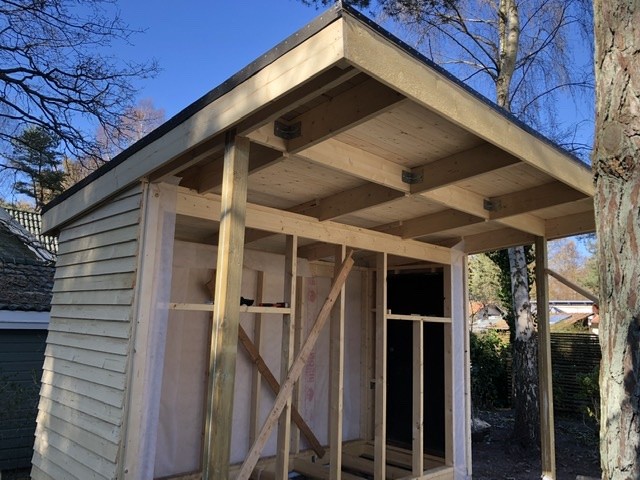

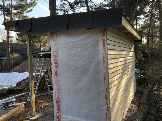

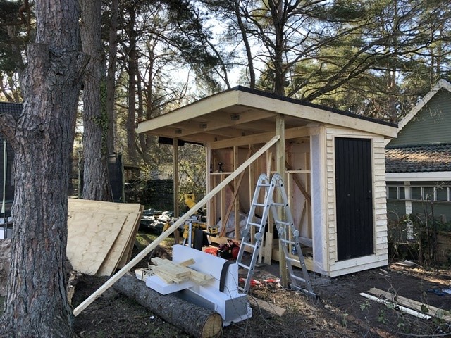

En sida till klar
Delvis färdigt träbygge med tak och synliga stolpar, oljeboard med spiklister och frågor kring vindpapp och insektsnät.
Lite spiklister till oljeboarden...
Delvis färdigställd träkonstruktion med spiklister på oljeboard, isolering i vägg och omonterad vindpapp.
Funderingar på hur vindpappen och insektsnätet skall ansluta. För börja med skivorna så klarnar det nog.

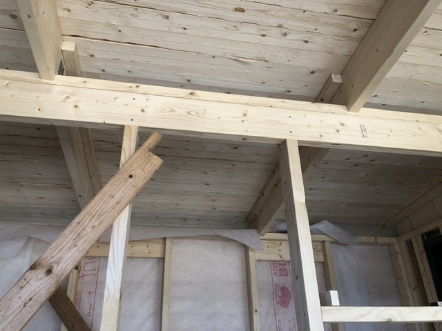

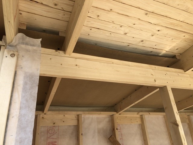

Fastnade på elen som jag hela tiden tänkt ”det fixar jag sen”. Men, nu var det dags. Nu är det färdigtänkt och på plats, i alla fall dosor och rör.

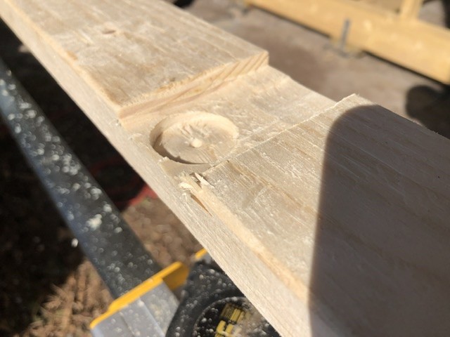

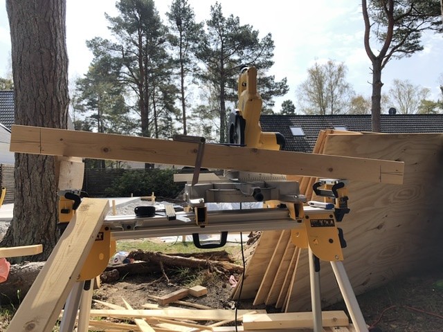

Spikat oljeboard, eller skruvat... fick bli farmarskruv som jag hade hemma.
hittade min smygvinkel också, borde alla ha :)
  • Takbjälkar med oljeboard och dosor för elinstallationer i ett pågående byggprojekt.
  • Trähörn med installerade eldosor och rör, förstärkt med farmarskruv och smygvinkel.
  • Byggarbetsplats utomhus med kap- och gersåg, oljeboard och skruvar på arbetsbänk, omgiven av träd.
