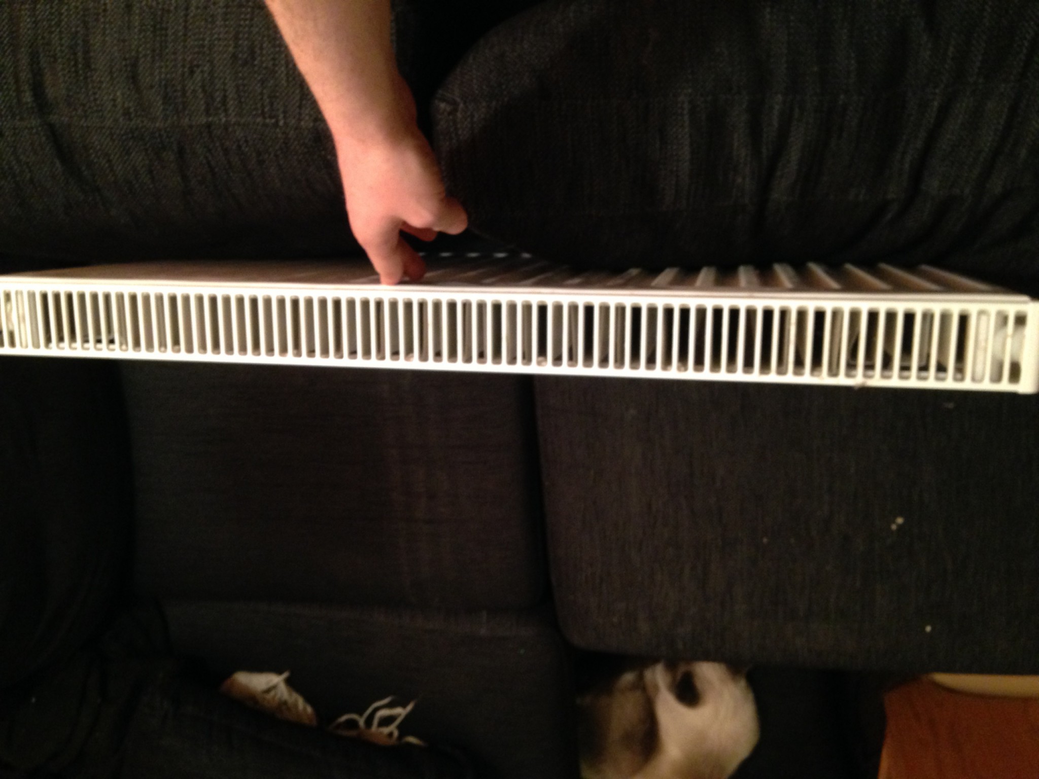

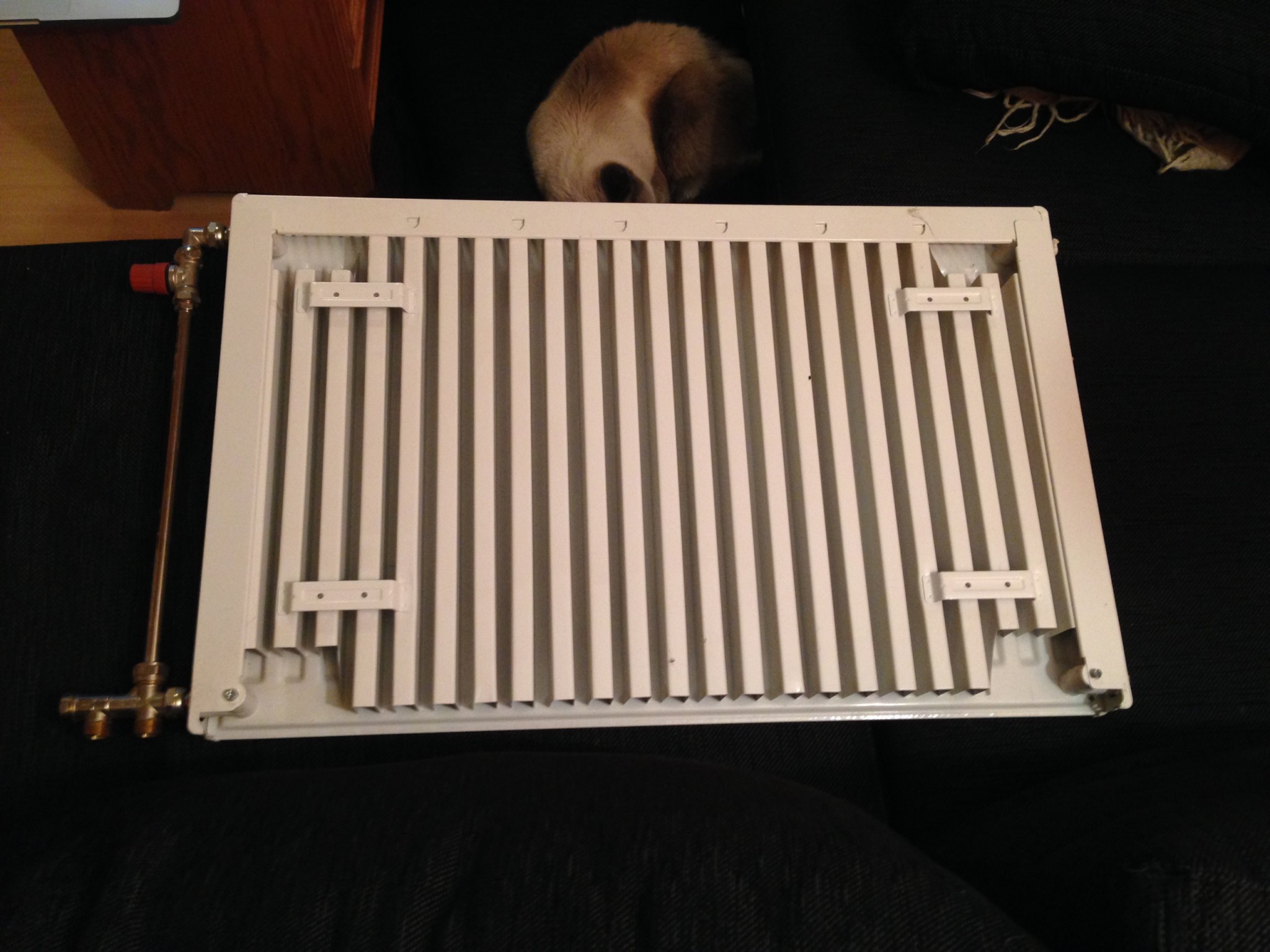

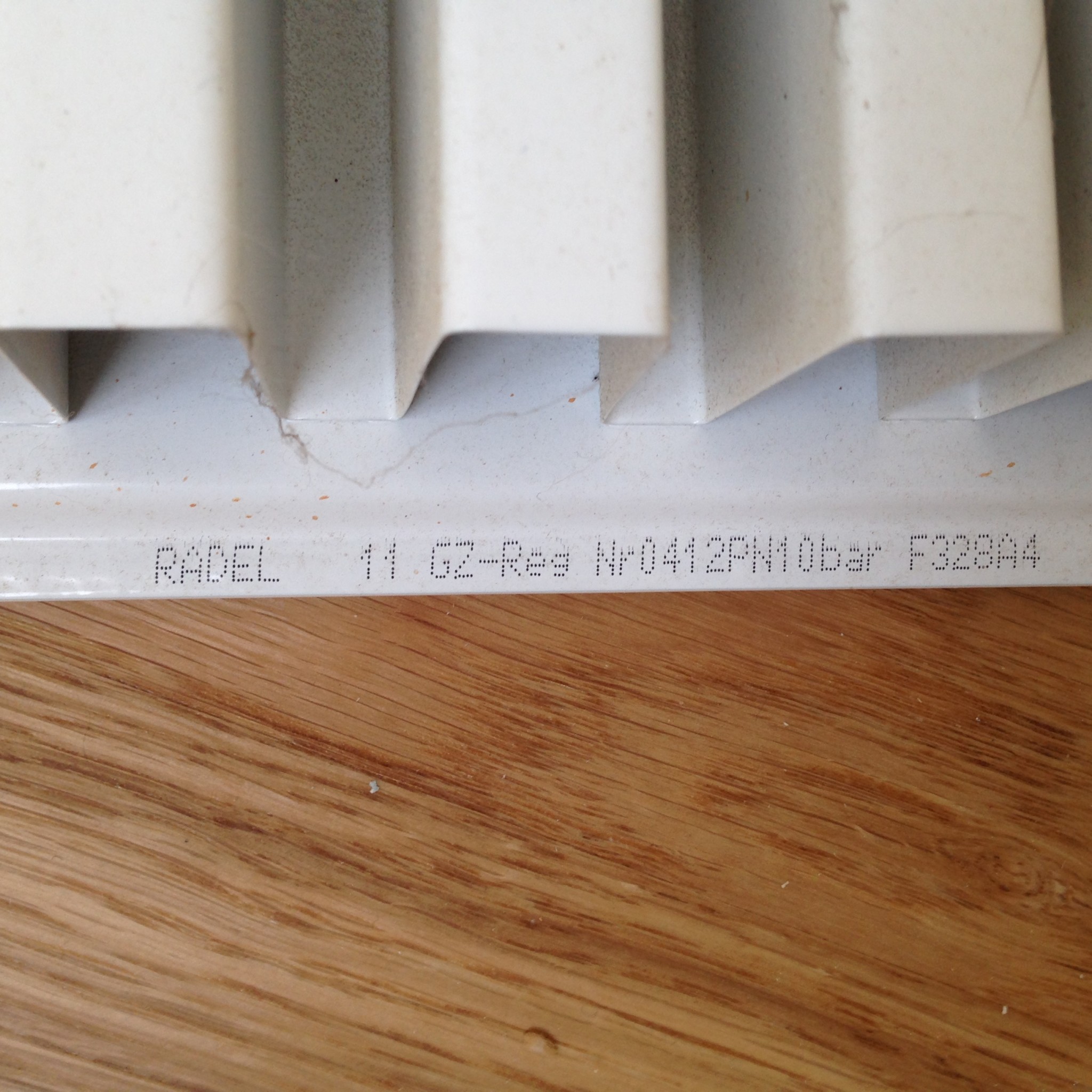

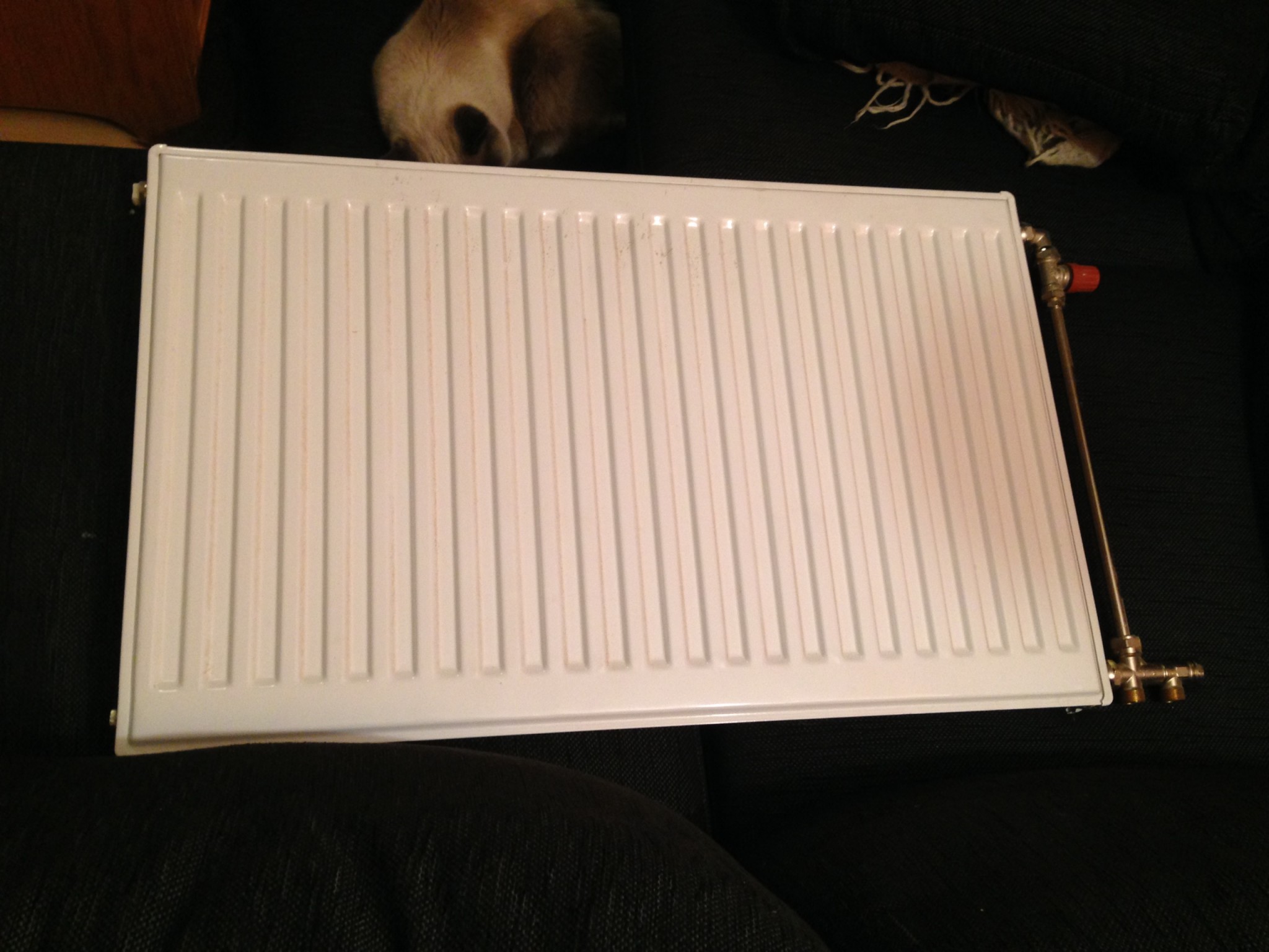

Hej skulle behöva lite hjälp med att identifiera vad det är för märke/modell på detta element?
Saknar nämligen konsoll/väggfästen till den.
Jag tror det är DeLonghi som tillverkar radiatorer och modellen heter Radel någonting. Skulle gissa på Radel 4.
Finns lite länkar som leder till Nederländerna och Australien;
Kanske någon fick ett bra pris på dessa elemant och de hamnade hos dig via södra/östra Europa?
http://www.inik.gr/files/delonghi-catalogue.pdf
http://www.huntheat.com.au/radel-steel-panel-radiator_11-300-x-400
https://www.klaravik.se/auction/product/26-nya-element-delonghi-och-jaga-2/
https://www.warmteservice.nl/Verwar...tor-met-sierrooster-en-zijpanelen/v/BP_000818

tycker de ser ut som element gör rent generellt. Har köpt på rinkaby rör tidigare, kanske de har purmo, där har du ju måtten och allting.
Hej tack för svaren har hittat konsoller på ahlsell idag som jag tror passar. Beställde två så får vi se om de passar
