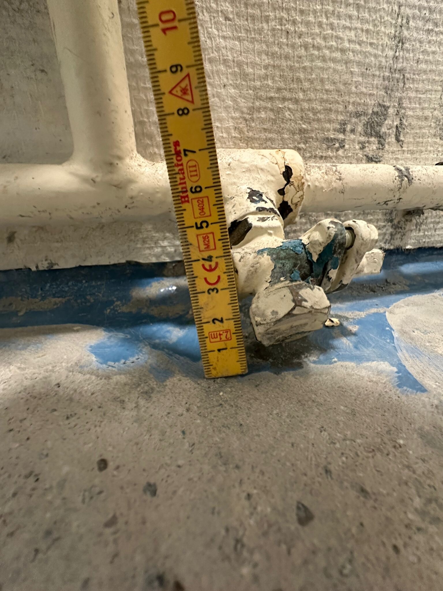

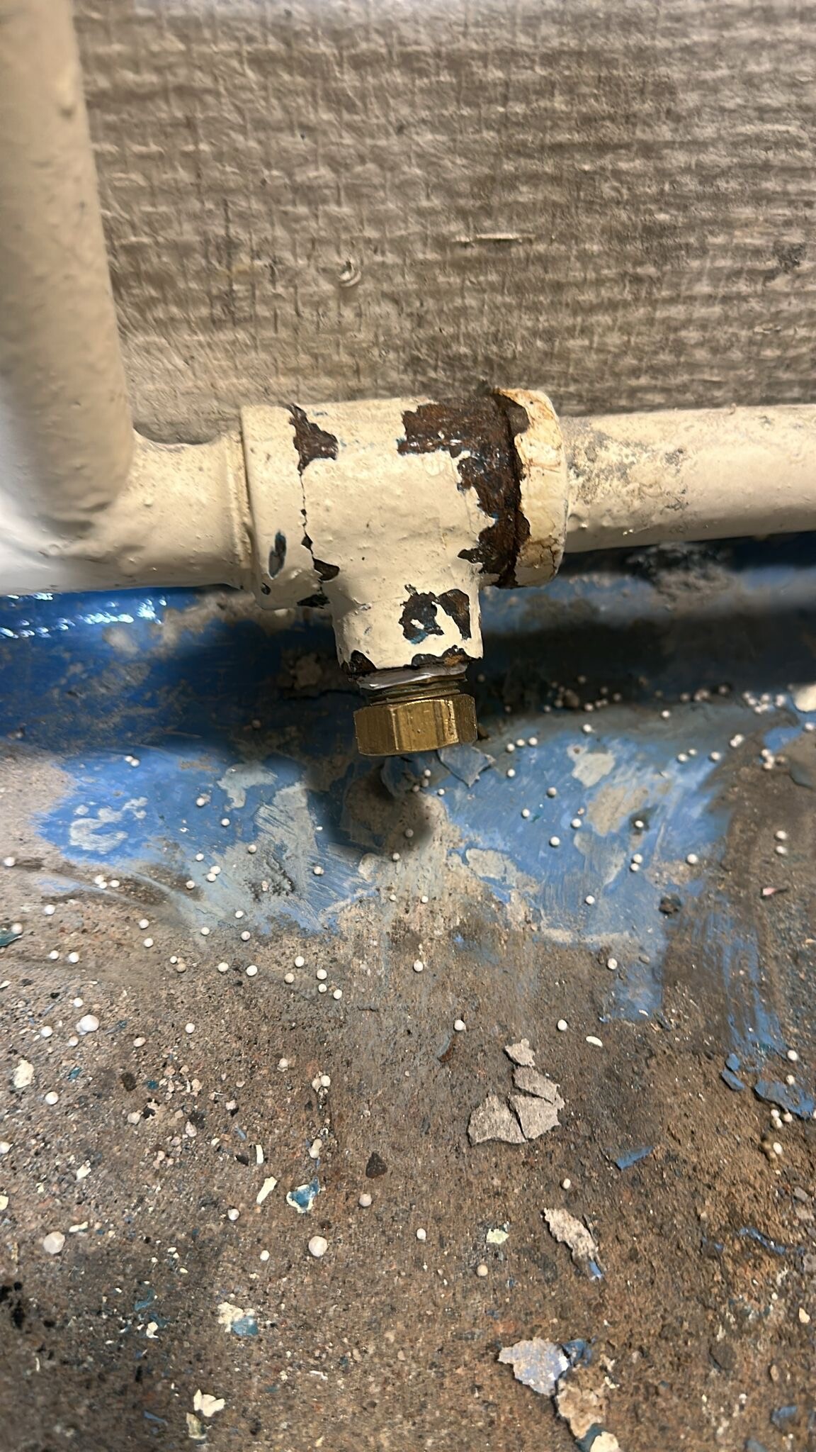

har ett gammalt element från 60 talet i vår tvättstuga. Första bilden visar hur det var innan och bilden är efter jobbet. Är det OK att den ser ut så där och inte riskerar läckage?
Ändringen behövdes göra eftersom vi ska lägga klinker på golvet och då behövdes termostaten justeras.
Någon som är kunnig inom vvs?

Det ska hålla tätt om det är gjort av någon med grundläggande kunskaper eller bättre. Sedan har väl en tvättstuga golvbrunn så någon större dramatik bör det inte bli om det kommer en droppe.

"Avspärrningsventil"!T Thomas_Blekinge skrev:
Det är en vanlig "kikventil". Eller är det rättstavningsprogrammet som fått ett spel?😀

Det är en avtappning för att tömma systemet. Det är ingen förhöjd läckagerisk för att det ser ut så där. Nästan tvärtom då även dylika kan börja läcka till slut. Nu är det ju bara "proppat" Blir lite rakt på sak då man ska tömma dock......

så Elemnetet kan fortfarande vara igång och varm även om avspärrningsventilen är borttagen?T Thomas_Blekinge skrev:
