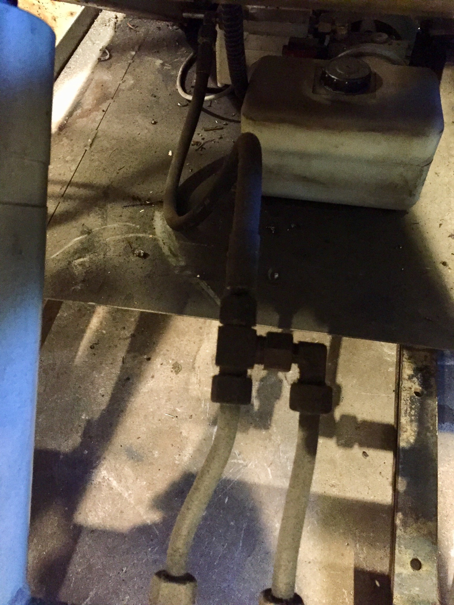

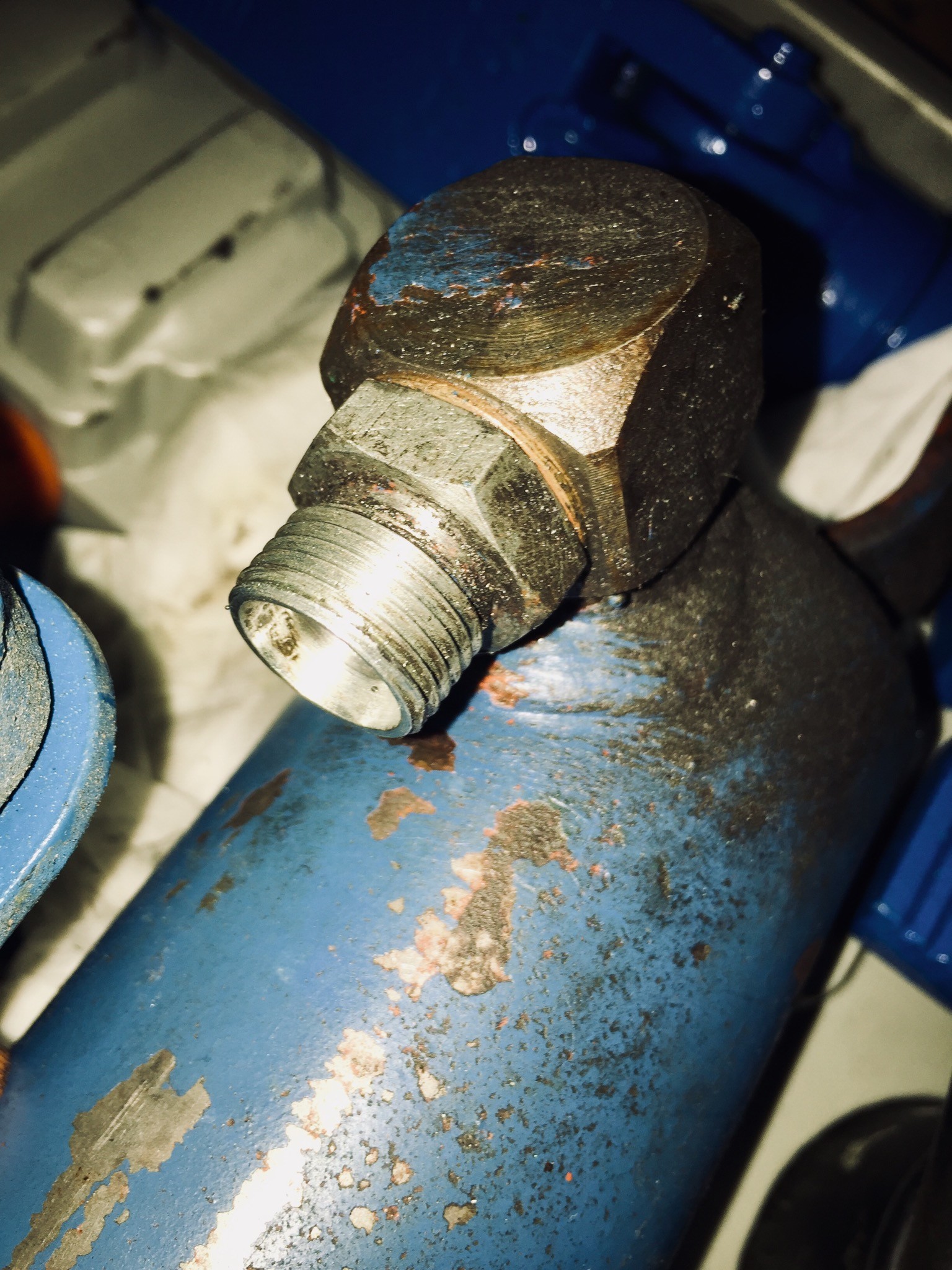

Från ett befintligt hydralagregat, som driver kolvarna i ett lyftbord, skulle jag på något smidigt sätt vilja koppla en slang till en tredje separat cylinder.
Finns det någon typ av Y-ventil med en ingång och väljare för vilket av utgångarna som ska vara öppen?
Den tredje cylinder ska användas till bockare, fruktpress och liknande jag kan tänkas bygga

Tack! Men jag förstår inte alls, varför fungerar det inte med en vanlig ventil? Kolvarna som är inkopplade idag går ju bra att manöverera både ut och in och detta skulle ju inte ändra något annat än att styra flödet till/från den nya kolven istället.J jonasz skrev:[länk]

Ett lyftbord har troligen så enkelt simpelt hydrauliksystem som möjligt.
Cylindern är med största sannolikhet enkelverkande, ner kommer man alltid.
Pumpen är kopplad direkt till cylindern och sedan finns en pysventil däremellan.
Kör man pumpen så går bordet upp, öppnar man pysventilen så går bordet ner.
Vad TS behöver är ett treläges ventilpaket med olja in från pumpen.
Två utgående anslutningar till dubbelverkande yttre cylinder.
En bypass som kopplas till lyftbordets cylinder.
En anslutning till oljetanken för returolja från den dubbelverkande cylindern.
Med ventilen i mittläge + köra pumpen så går lyftbordet upp.
Med ventilen i något av ytterlägena + köra pumpen så rör sig den yttre cylindern.

TS var kanske lite otydlig, den tredje cylinder är även den enkelverkande av samma typ som lyftbordets cylindrar. Och då borde det väl inte krävas något mer än en fördelarventel som styr om flödet?
Ja är alla cylindrar enkelverkande kan du använda trevägsventilen. Enda som jag tänker mig blir lite dumt är att det säkert blir tungt att trycka din fria kolv i retur när den inte får hjälp mekaniskt som i lyftbordet neråt. Det sitter säkert strypning den vägen normalt så att bordet inte ska rasa för fort. Ofta är ju principen på borden att pumpen trycker via en backventil vid lyft och sänkning via en parallell gren med strypning till tank.
