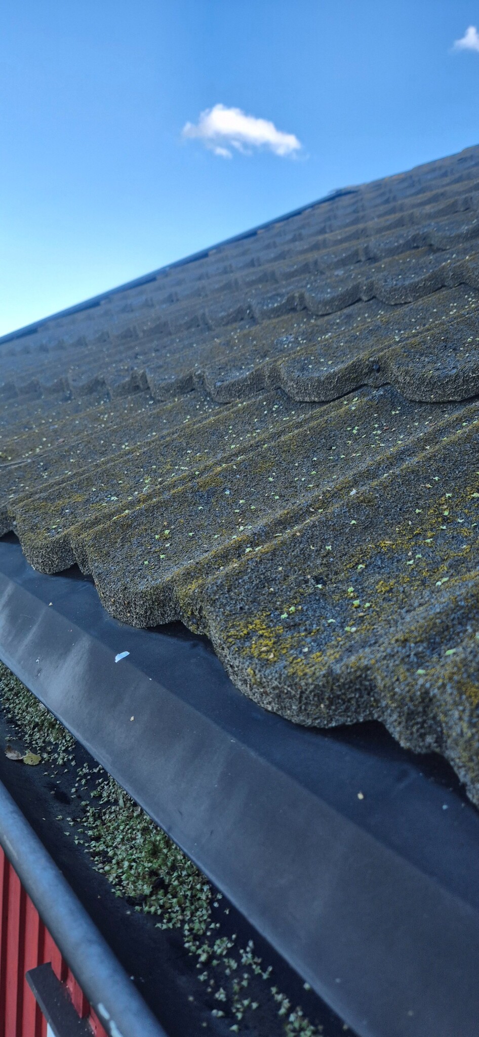

Hej! Jag har nyligen köpt en gård och undrar om taket på boningshuset. Det är en plåttak med någon sorts matta på.
Bifogar bild.
Mina frågor är följande:
Varför gör man på detta vis?
Vilka årtal gjorde man på detta vis?
Är det en vettig praxis?
Om jag lägger nytt plåttak, hur ska man beté sig? Hur brukar det se ut under dessa tak? Tjärpapp? Isåfall, varför ligger det mer jöffs utanpå plåten?😅

Det är nog en plåt som heter Icopal Decra som har en granulerade yta, kom någon gång på 80/90-talet.
30 års garanti på den, det bästa som fanns påstods det nog.
Hej och välkommen till forumet Robin!
Icopal Decra, säljs fortfarande, inte billig men har har lång garanti.
Nja jag tror granulatet brukade hamna i hängrännan och om jag inte minns fel hade Mataki en liknade produkt med samma problem.
