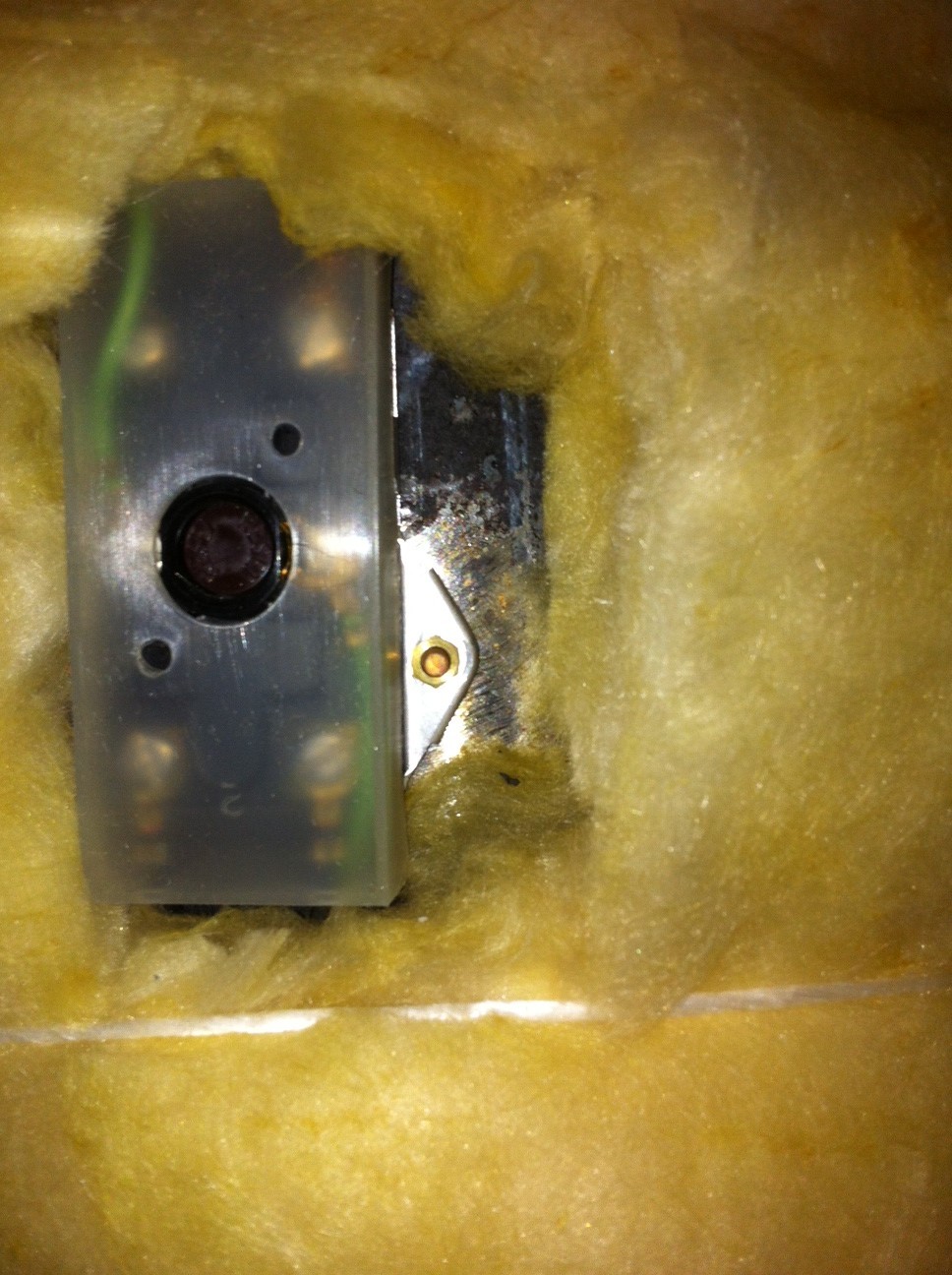

I stugan har vi en gammal Parca Safir VVB. Den har blivit sämre och sämre med åren tycker jag och nu har det kommit till en punkt då man knappt kan duscha en hel dusch.
Har ett par frågor och bifogar två bilder.
På den ena bilden ser man att man kan ställa in två olika temperaturer på vattnet. Varför? Under och över temperatur eller? Den stod på 50 grader förrut. Höjde den till 70 grader, det bör väl göra lite skillnad?
På den andra bilden vet jag inte vad jag visar. Är detta doppvärmaren? Kan någon säga vad det är för modell? Skulle kunna tänka mig byta ut den, bör inte kosta så mycket och ge vvb flera år till.

Det du visar på bilderna är inte värmeslingorna utan bara termostater och överhettningsskydd. Det du kallar doppvärmare sitter nertill på sidan eller undertill för det mesta, finns även varianter med sk sköld dvs värmeslingorna ligger utbrett under isoleringen över en större yta. Titta lite mer efter elanslutningar och såna prylar och ta någon bild så kan du få mer hjälp om var man kan skaffa delar osv.

När du nu säger att det är en 3 fasare och den värmer bara lite känns det mer som att det är ett säkringsfel
om du inte byt alla propparna, så börja med det .. säkringarna kan man lura sig på, dom kan se hela ut men är trasiga ändå.

Förmodlingen finns den att få tag på rinkeby rör, värt att kolla . doppvärmare eller element är vilket som..
sitter det en sköld så är det kanon , för den sitter utanpå och då behöver du inte tömma behållaren på vatten..
kolla ledningarna dit, så dom sitter fast ordentligt ,,, men tag bort säkringarna den stunden, så du inte får dig en smäll, kan göra ont.. Glöm inte huvudsäkringarna när du ändå är på gång........
