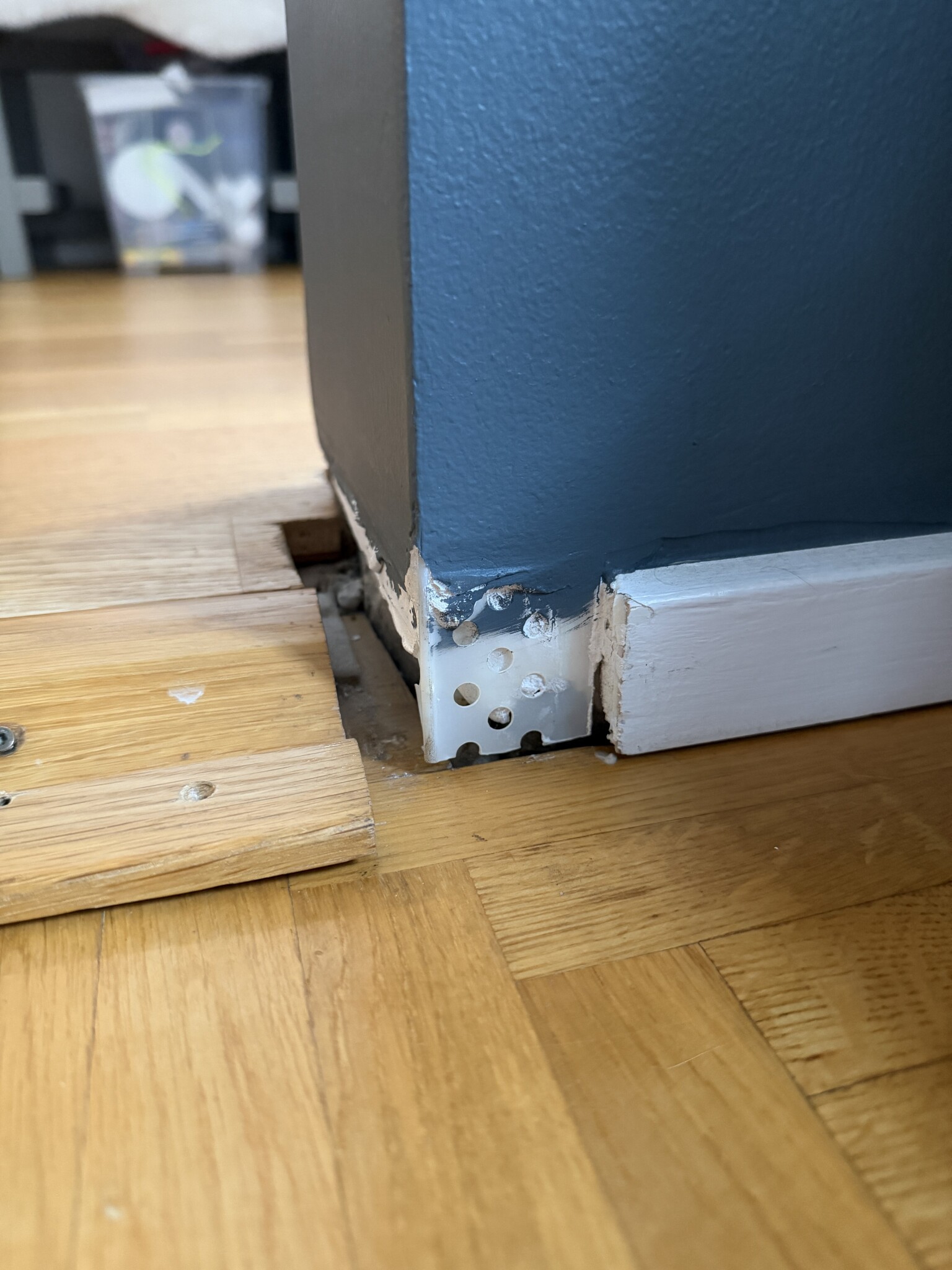

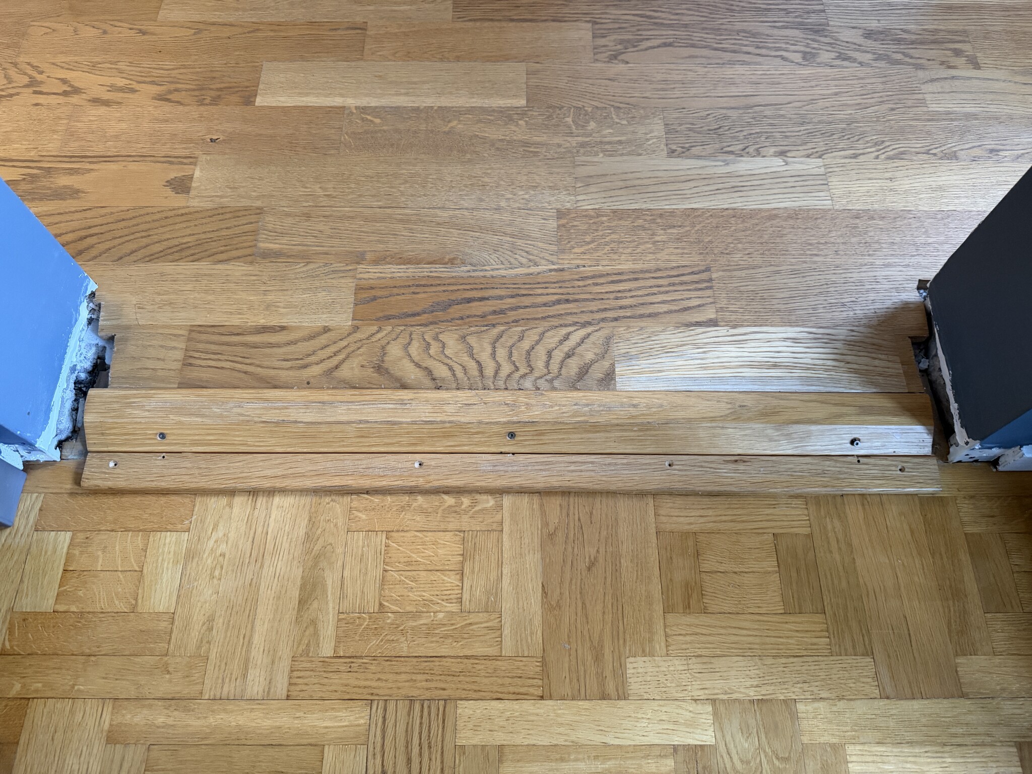

Jag behöver hjälp med att ordna en okej övergång mellan rummen.

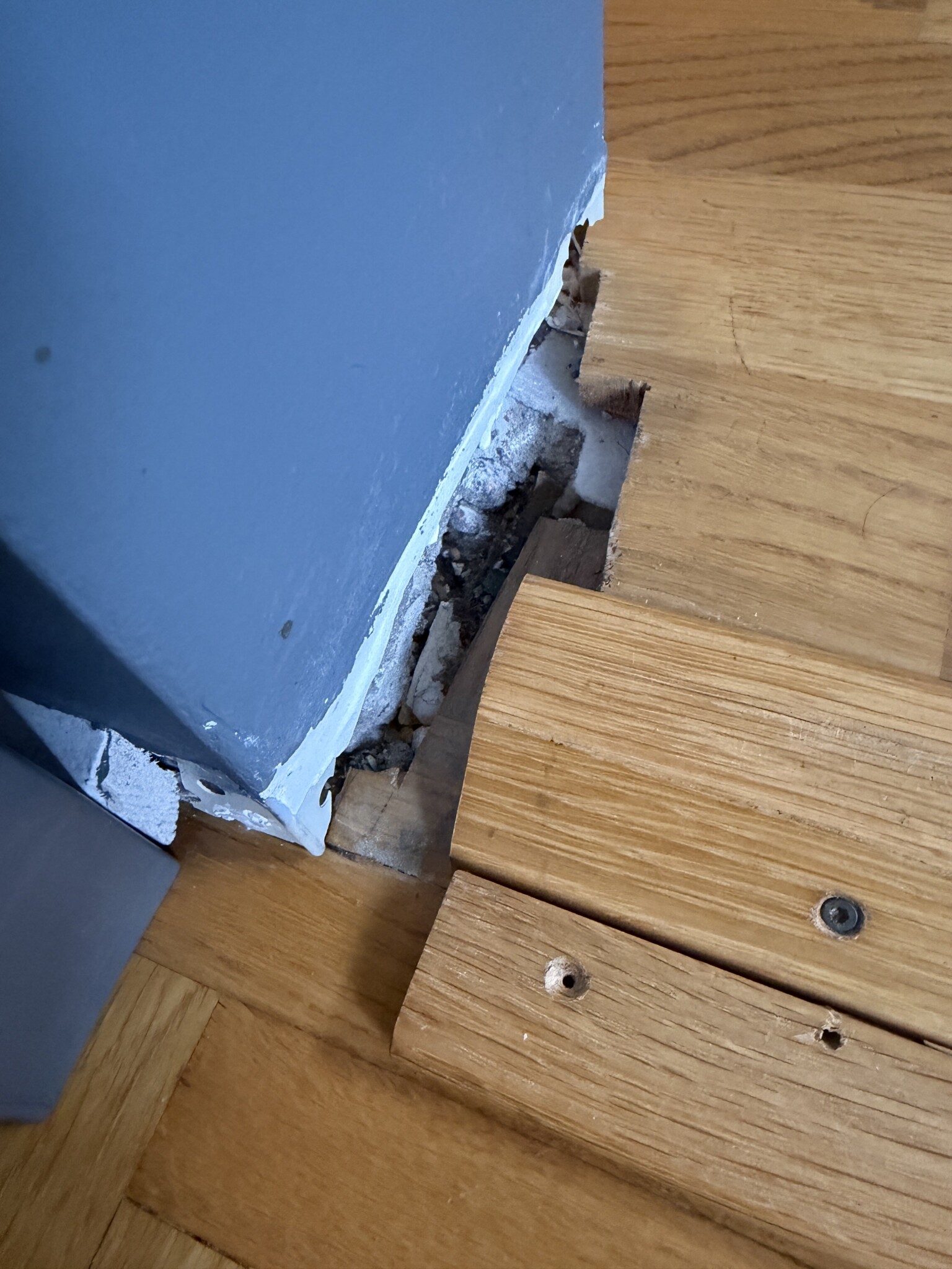

Så här såg det ut när jag flyttade in, jag gjorde ett bra köp och har ärligt talat inte brytt mig om det här tidigare men nu ska jag sälja inom kort och tänkte snygga till det lite. Det behöver inte bli perfekt men det ska vara representabelt, lgh är en orenoverad äldre tvåa så kraven är inte särskilt höga. Kan tänka mig den kommer renoveras vid inflytt.

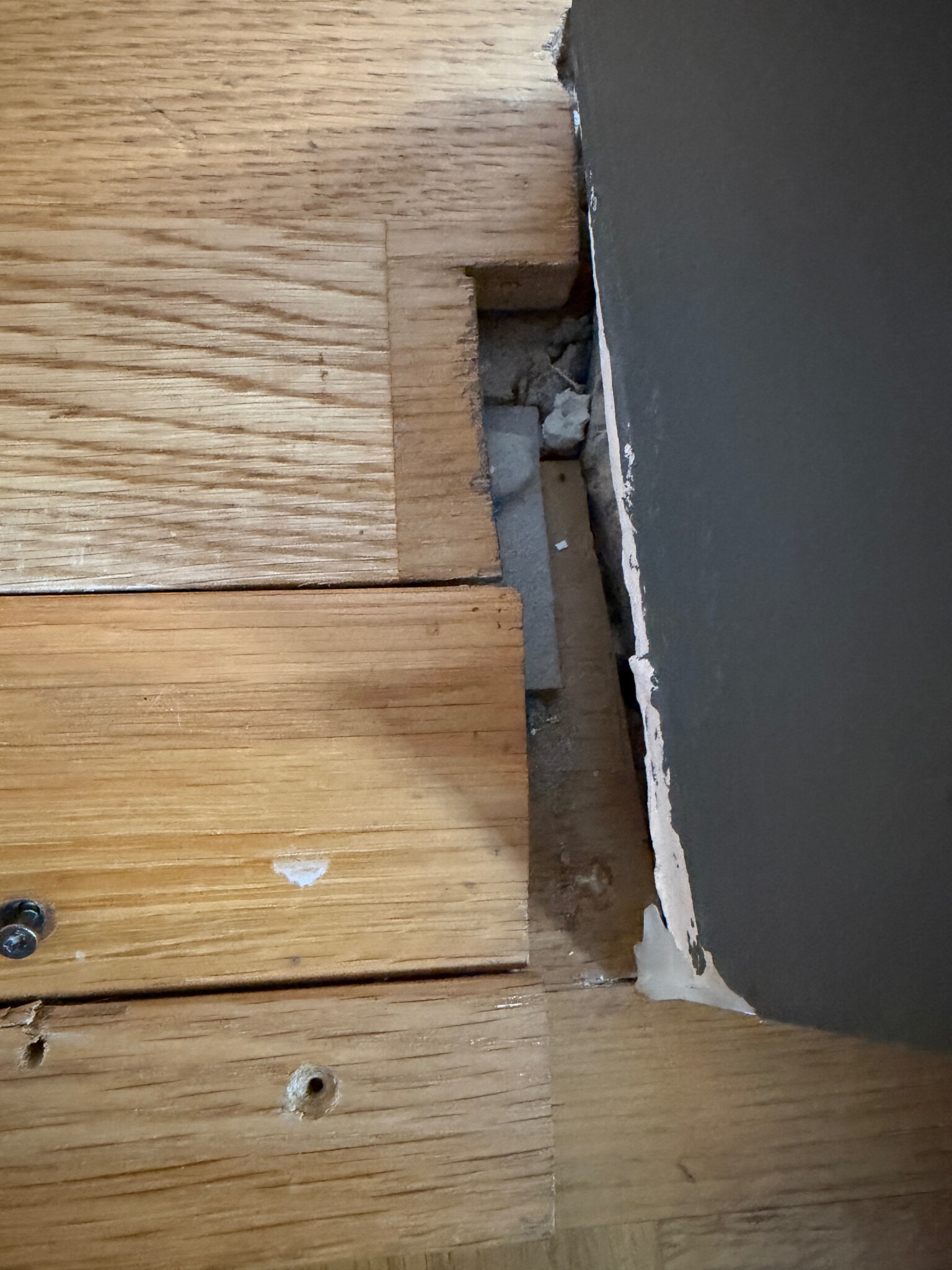

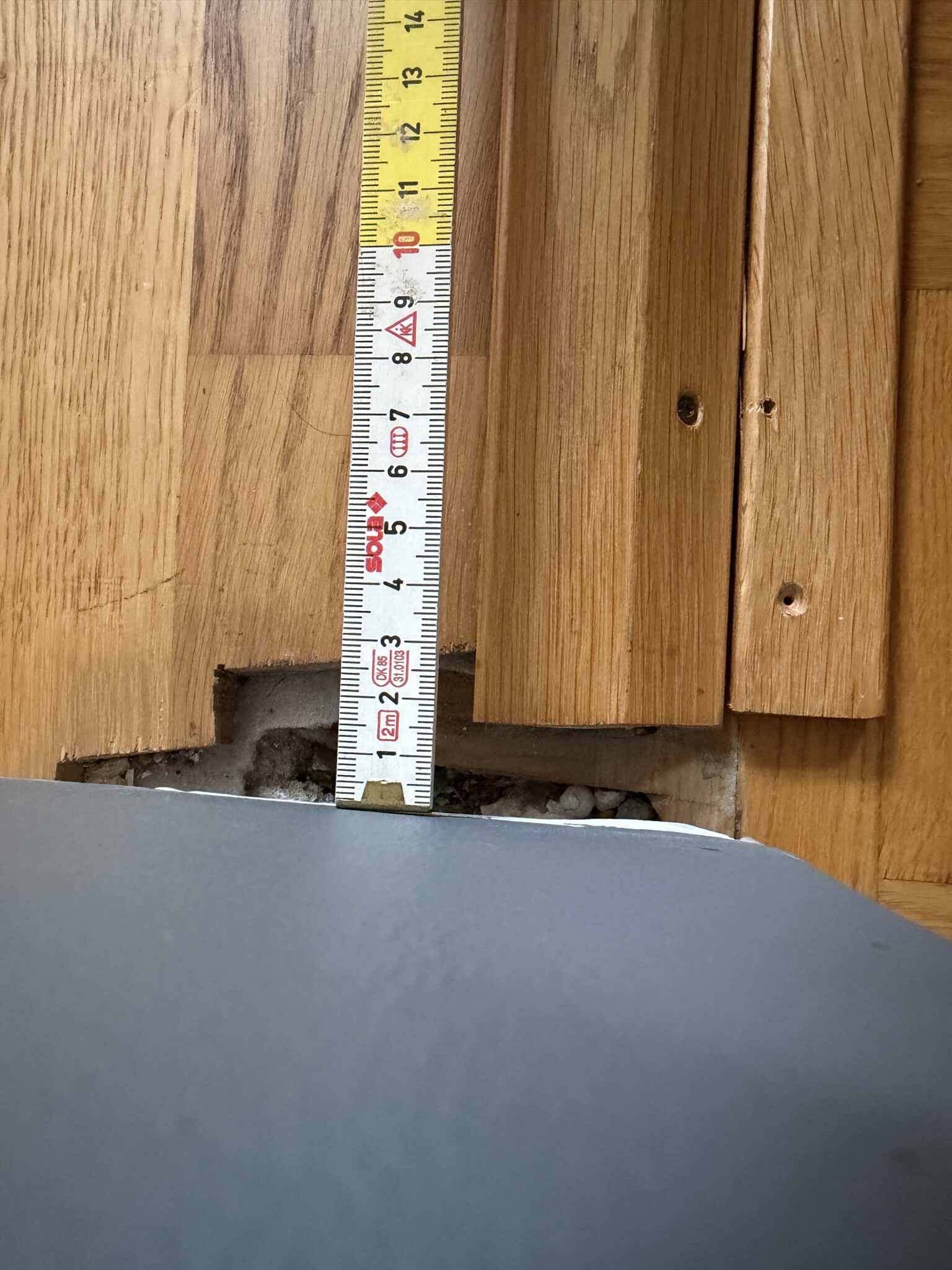

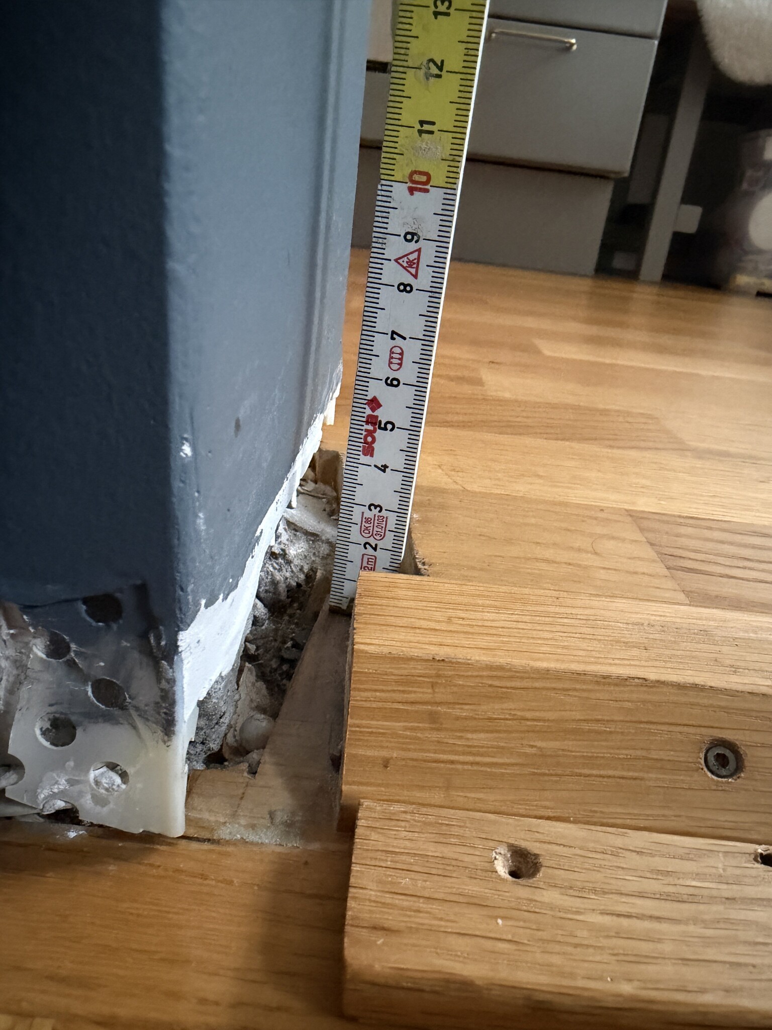

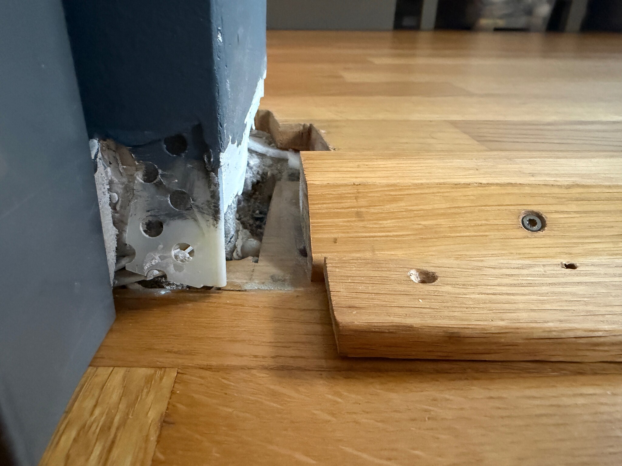

Det är en ganska stor nivåskillnad som ni ser, jag har försökt hitta en tröskel som passar men hittar inga som är så höga. Min tanke var att sätta en tröskel och såga till bitar av golvlist, foga och måla ungefär.
Vad är enklast och rimligast att göra här?
Tack!

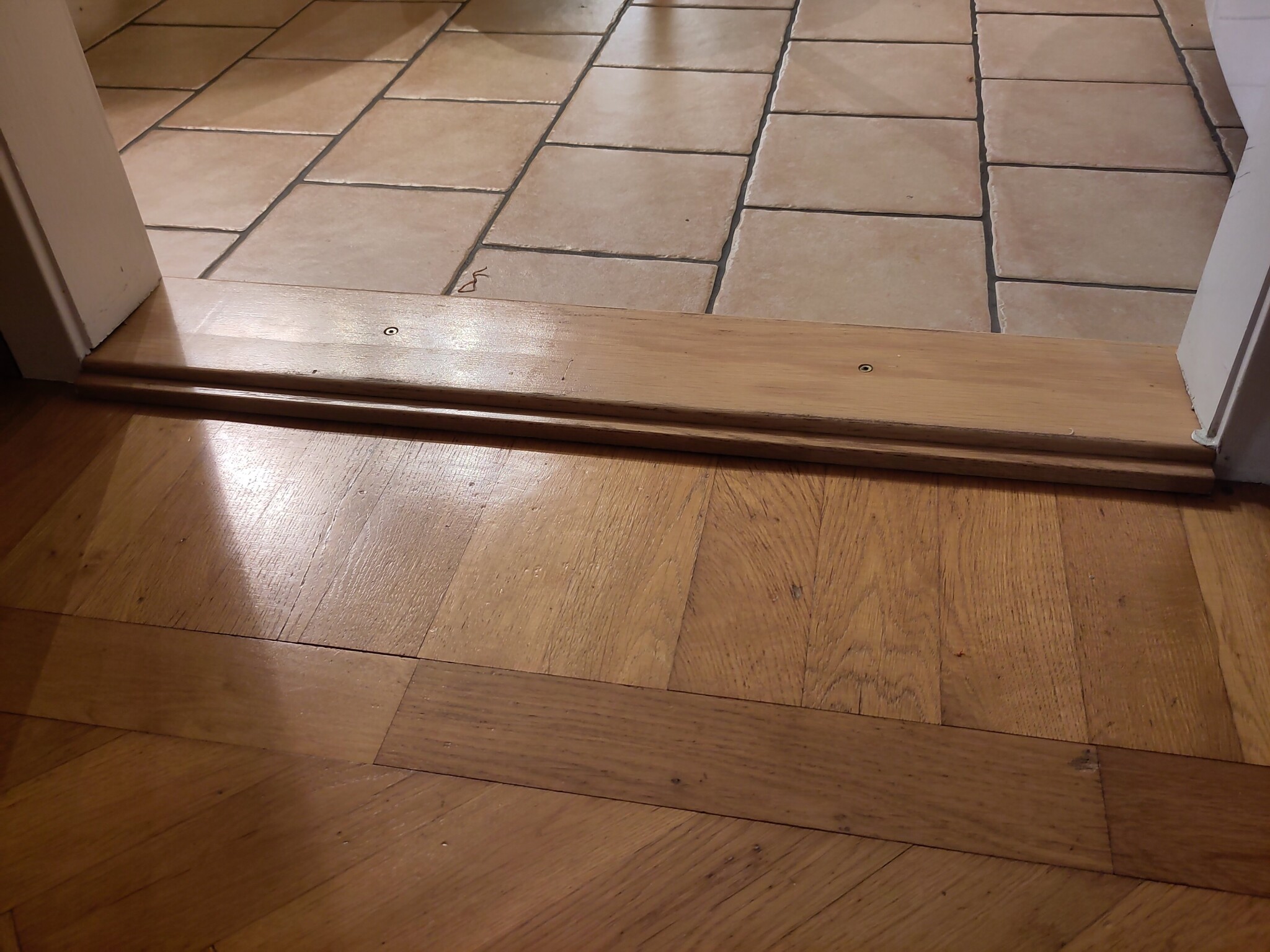

Jag hade köpt en bit planhyvlad ek: https://www.hornbach.se/p/planhyvlad-ek-15x143mm-obs-fallande-langder-2-4-4-8m/5137866/ i hyfsad bredd. Limmat en smalare bit under, i rätt höjd, på den sida som diffar. Sen fasat allt ungefär som det är gjort på din nuvarande tröskel. Därefter kapat den så att den passar exakt och täcker det som önskas.
Sist slipat till den och gett den 2 lager sidenmatt lack.
Tack för tipset.J Jan_G skrev:Jag hade köpt en bit planhyvlad ek: [länk] i hyfsad bredd. Limmat en smalare bit under, i rätt höjd, på den sida som diffar. Sen fasat allt ungefär som det är gjort på din nuvarande tröskel. Därefter kapat den så att den passar exakt och täcker det som önskas.
Man vill ju gärna ha så tunn bräda som möjligt då tänker jag för att inte bygga mer på höjden? Ang sidorna där det inte finns list hade du bara kapat på frihand och limma dit?

Jag har köpt en bred (120mm) ganska tunn(8mm) list av ek, vill minnas från Duri köpt på Hornbach.
Kan själv!
· Trelleborg
· 20 099 inlägg
Hittade.
https://www.hornbach.se/p/troskel-duri-ek-lackerad-9x120x1000mm-nr-30/7692851/
9mm tjock var den tydligen.
