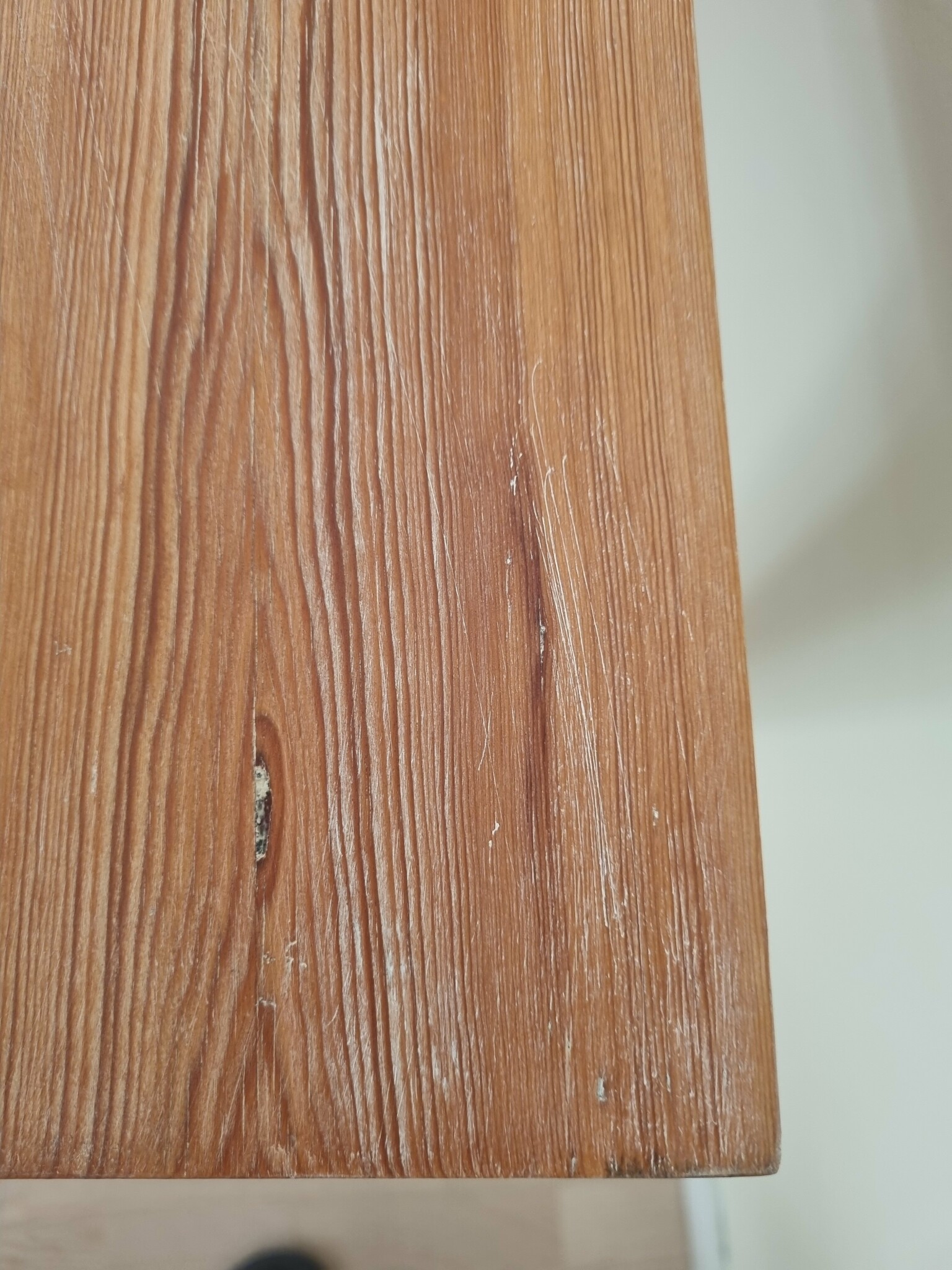

Jag vill olja in mitt bord i gran i linoljevax, en blandning av neutralt och vitt så det blir en vit ton. Bordet är slipat. Detta visar sig dock vara mycket svårare än vad man tror! Det blir som fula streck i fibrerna i träet..någon som vet varför och hur/om jag kan få en jämn ton utan detta fula? Se bild.
Tack på förhand!

Ja jag torkade av bordet innan jag vaxade det. Det var nyslipat när jag köpte det
Hej igen!
När man förstorar bilden tycker jag att man ser skrapmärken som inte är bortslipade. Troligtvis har den som slipat inte gjort ett ordentligt jobb. Jag tror du får slipa om bordet på rätt sätt för att få det bra. Bor du i Stockholmsområdet kan jag hjälpa dig.
