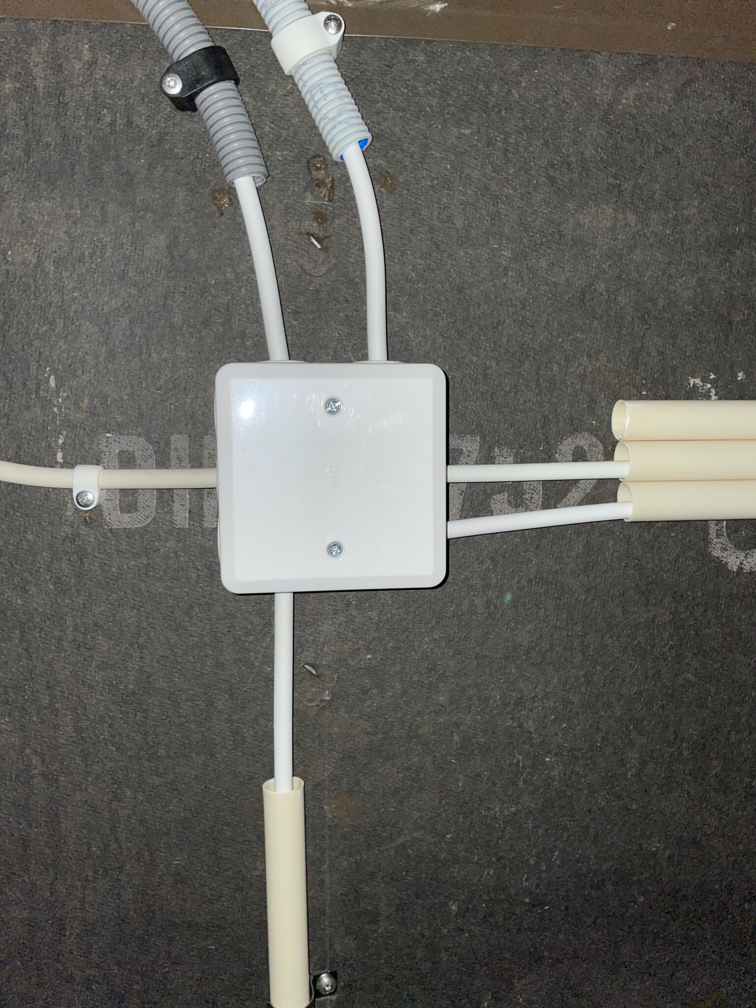

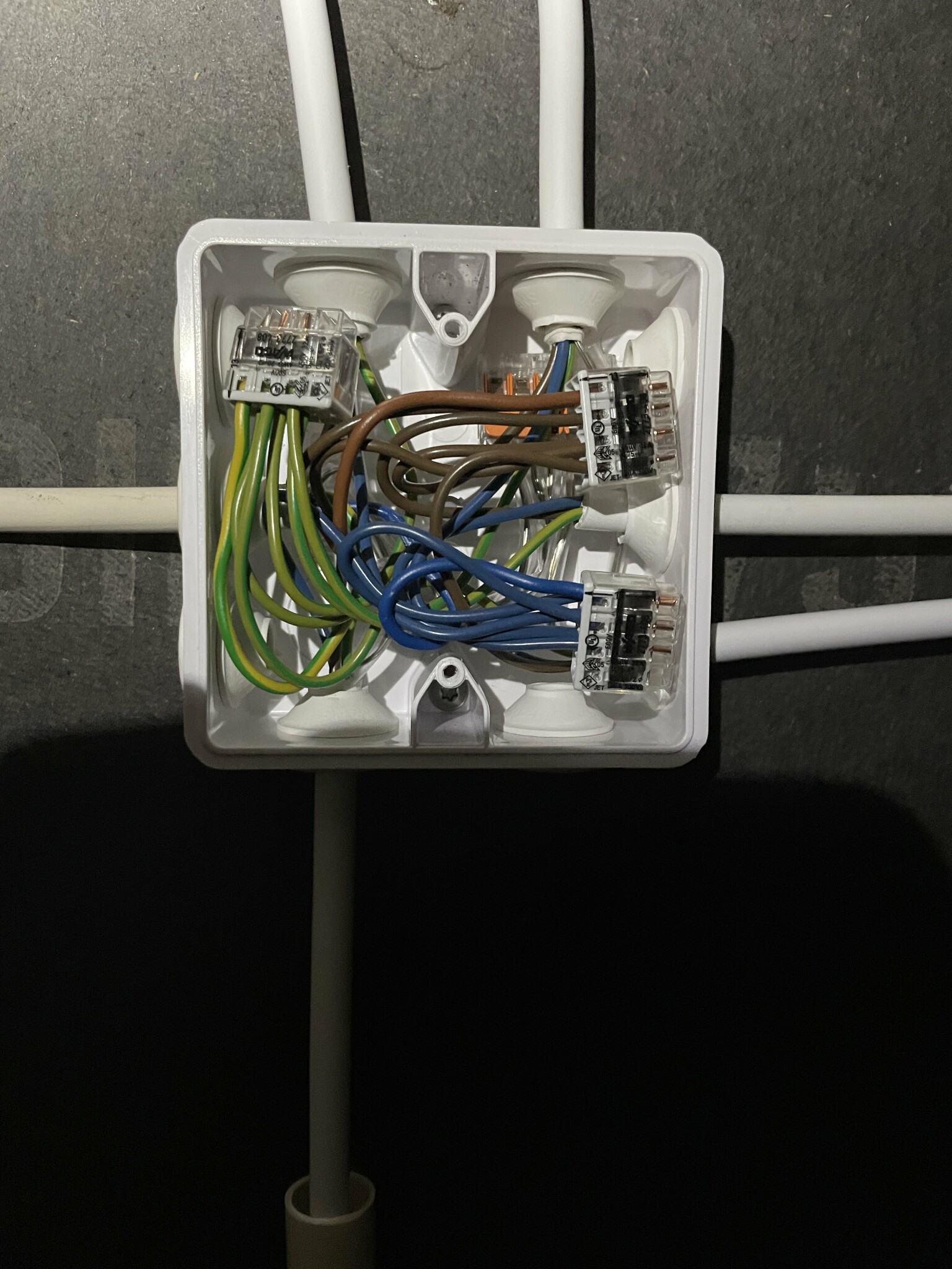

Så här ser det ut i grunden och den kabeln med TCS klammer är matningen från centralen. Det är en 3 ledare och det finns ingen annan matning utan allt kommer i den kabelnanders07 skrev:
Matande kabel borde innehålla:F Fredrik K80 skrev:
-Tändtråd (fas)
-Nolla
-Jord
Du borde ju kunna se i centralen där kabeln kommer in om:
-Tändtråden kommer från astrouret eller eventuellt en kontaktor.
-Nollan från nollskenan
-Jorden från jordskenan.
Är det något som inte stämmer där? Om jag ska vara ärlig så förstår jag inte helt vari problemet ligger? Menar du att nollan i kabeln du visar är samma nolla som sticker in i astrouret?
Exakt (det sista du skrev) det är det som är mitt dilemma. Har kollat i centralen och den nollan (från uret) går inte upp till nollskenan utan försvinner ner bakom / in i väggen och sannolikt ner till dosan på bildenN Ntek skrev:Matande kabel borde innehålla:
-Tändtråd (fas)
-Nolla
-Jord
Tändtråden kommer från uret . Jorden har jag inte kunnat följa ( är ett råttbo i centralen och ingen ordning på något ) men nollan från uret ser inte ut att komma från nollskenan. Dessutom är den nollan EQ och det ökar ju sannolikheten att den kommer från dosanN Ntek skrev:Matande kabel borde innehålla:
-Tändtråd (fas)
-Nolla
-Jord
Det kan jag förstå... Låter konstigt... Du är säker på att det inte sitter någon wago bakom som du inte ser?F Fredrik K80 skrev:
Har du inte allt för många grupper borde du ju kunna räkna antalet noll-ledare som är anslutna på nollskenan och se om antalet stämmer med utgående grupper.
I princip går det ju att plocka nollan på andra sätt och mata astrouret bakifrån. Men... Det låter som en märklig lösning. Resten av din anläggning ser ju okej ut - av vad jag kan se.
Måste nog ta bort din skenan för att kunna titta bakom. Skulle mkt väl kunna vara en Wago eller sockerbit som gömmer sig 🙄N Ntek skrev:Det kan jag förstå... Låter konstigt... Du är säker på att det inte sitter någon wago bakom som du inte ser?
Kanske att du har någon EQ från centralens nollskena som kan hinta om vilken grupp i så fall? Om det mesta är FQ.F Fredrik K80 skrev:
Min tanke är att de gått från nollskena till en wago. Från wagon sen till krypgrunden och till nollan på astro-uret. Att det är EQ beror på att de haft den kabeln "i handen" så att säga.
Vi kan ju hoppas att det gömmer sig en wago där! Det gör ju det hela begripligt.
Verkligen , en Wago hade förklarat det. Ska även kolla om jag hittar någon på nollskenan.N Ntek skrev:Kanske att du har någon EQ från centralens nollskena som kan hinta om vilken grupp i så fall? Om det mesta är FQ.
Vi kan ju hoppas att det gömmer sig en wago där! Det gör ju det hela begripligt.![]()
Vilket är förresten bästa alternativet. Låta nolla från dosan gå till nollskenan och sedan dra ner en ny nolla från nollskenan till uret eller göra skarven i en Wago ?
Synd att du inte orkade öppna upp i dosan så att man kan se hur det är kopplat. Det kan ju komma en matning in i dosan och därifrån har man gått tillbaka upp till centralen med en kabel, udda ja visst men konstigare saker har man sett.
