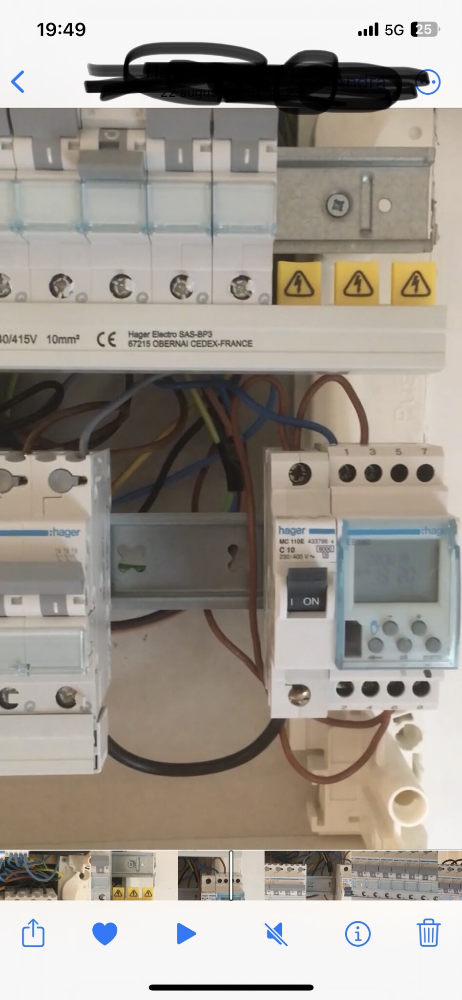

Det här uret ska bytas mot en plejd. Fasledare frön säkringen och utgående tändtråd är inga konstigheter. Men den blå nollan uppe i hörnet på uret- förstår inte alls hur det är kopplar??
Den synliga blå tråden går vidare med tändtråden till armaturen, men den blå har ingen kontakt med nollskenan???
Hur är det kopplat egentligen??

Så skumt. Den blå nollan på bilden går ut till armaturen. Det är jag säker på. Skulle någon av de bruna vara nolla också ??Bo.Siltberg skrev:
Fattar verkligen inte denna installationen 🤷♂️🤷♂️🤷♂️
Nja, det kan ju vara så att man (felaktigt) bryter nollan men det är väl inte så sannolikt.
Eftersom uret fungerar och blå går in där man förväntar sig att nollan ska gå in så är det mest sannolika att du har missförstått kopplingen på något sätt. Eller ett man har gjort något riktigt knäppt, som att dra dubbla nolledare till armaturen och matar uret därifrån.

Kan säkert vara att nollan skarvas bakom 🙄 för hur jag än vrider i vänder på det måste ju nollskenan ha kontakt med utgående nolla..tommib skrev:

Antingen så har jag helt feltolkat och den nolla vi ser på bilden inte alls går vidare utan kommer från nollskenan och kabeln nolla går direkt till nollskenan…
Eller en skarv bakom som du nämner 😮💨😮💨😮💨

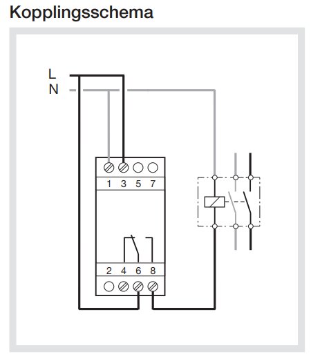

Men vad är problemet egentligen? Du ska ersätta uret med en Plejd. Det borde vara ett rakt utbyte, L/N till plejden från 1/3 på uret och utgående tändtråd till L(ut). Jag förespråkar för all del att man ska förstå kopplingen innan man gör något men här är det rätt enkelt.
håller ju med att det kanske inte är något problem. Det jag körde fast på var att jag inte fick ihop var nollan kom ifrån. Nu måste det väl ändå vara så att nollan till uret kommer från nollskenan och att nollan från kabeln går direkt till nollskenan och då blir det ju som du säger en enkel inkoppling i plejden 😉😉😉tommib skrev:
Jag tror plint 1+3 är för att driva uret F+N. Plint 6 är inkommande fas, plint 8 är utgående tändtråd när uret växlar läge. Säger som Bo, om den fungerar så borde den ju få en nolla någonstans ifrån.
Nu visar ju bilden inte helt perfekt. Men det ser nästan ut som att kablarna ligger dubbelt på plint 6? Inte kan det väl vara så?
Nä bara en synvilla. En tråd på 6 och en på 8. Däremot dubbelt på utgående på säkringen.N Ntek skrev:Jag tror plint 1+3 är för att driva uret F+N. Plint 6 är inkommande fas, plint 8 är utgående tändtråd när uret växlar läge. Säger som Bo, om den fungerar så borde den ju få en nolla någonstans ifrån.
Jag börjar misstänka att nollan på 1 kommer från nollskenan 🙄
