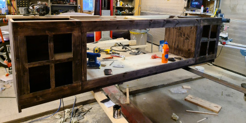

Har byggt en egen tv bänk med inbyggt akvarium där jag har monterat 2 ventilationskanaler för att dra ut fukten, köpte en sådan rörfläkt från biltema [länk]
Problemet är att den lever om alldeles för mycket och luftflödet är långt över vad som behövs. Så går det att använda sig av nån typ av fläktstyrning, en tyristor? Motstånd?

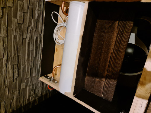

Jodå det är jag väl medveten om, det har jag monterat i skåpet för hembioreciever och spelkonsoler så de inte brinner upp lägger upp en bild på hur det ser ut så slipper ni gissa. Det är alltså ett ventrör på 45cm på vardera sida bänken, in/ut med enbart 1st rörfläkt som sitter på sugsidan.

Snyggt bygge! Denna typ av rörfläkt brukar normalt inte gå att varvtalstyra. Men Biltema kanske gör det. Men en sådan styrning brukar kosta några hundralappar. Detta kanske skulle vara något istället https://ventilation.se/badrumsflakt-silent-fuktstyrd-timer.htm markant tystare än den du köpt.

Du kan styra den med en vanlig motordimmer

Det funkade tyvärr inte, brummar sålänge man inte kör full fart. Hittat en mycket tystare rörfläkt på 27db nu dock så det löser sig nog ändå :)
