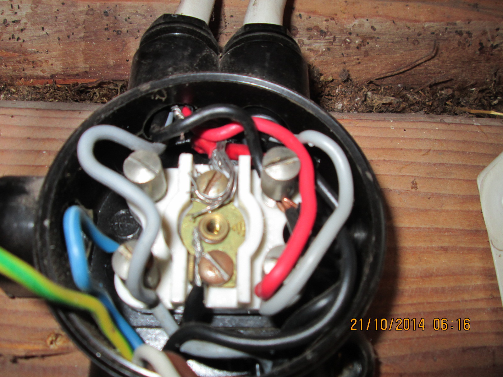

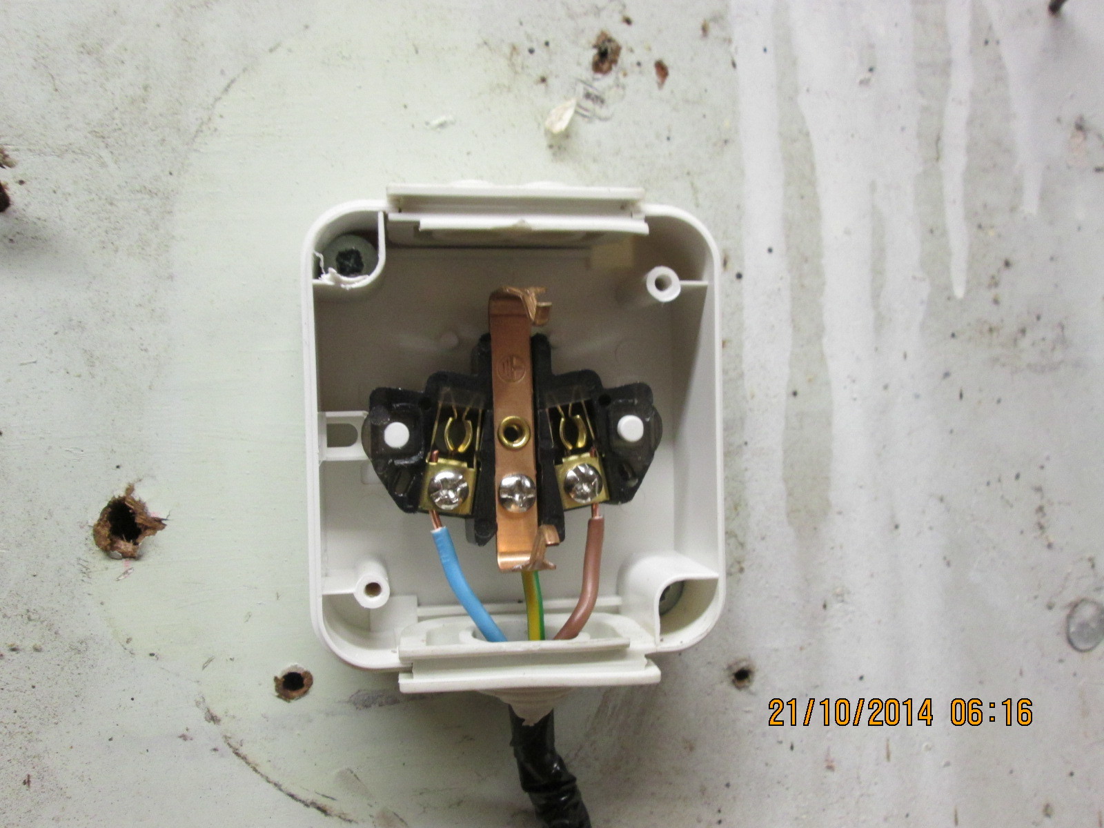

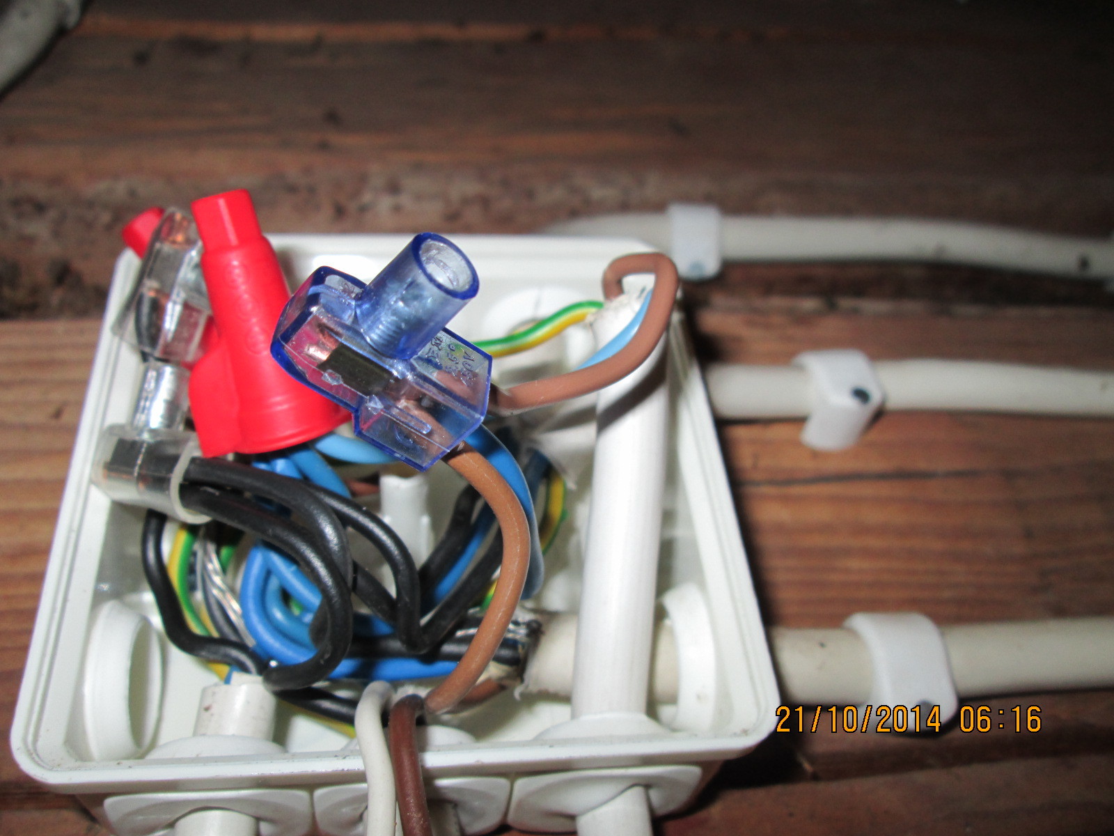

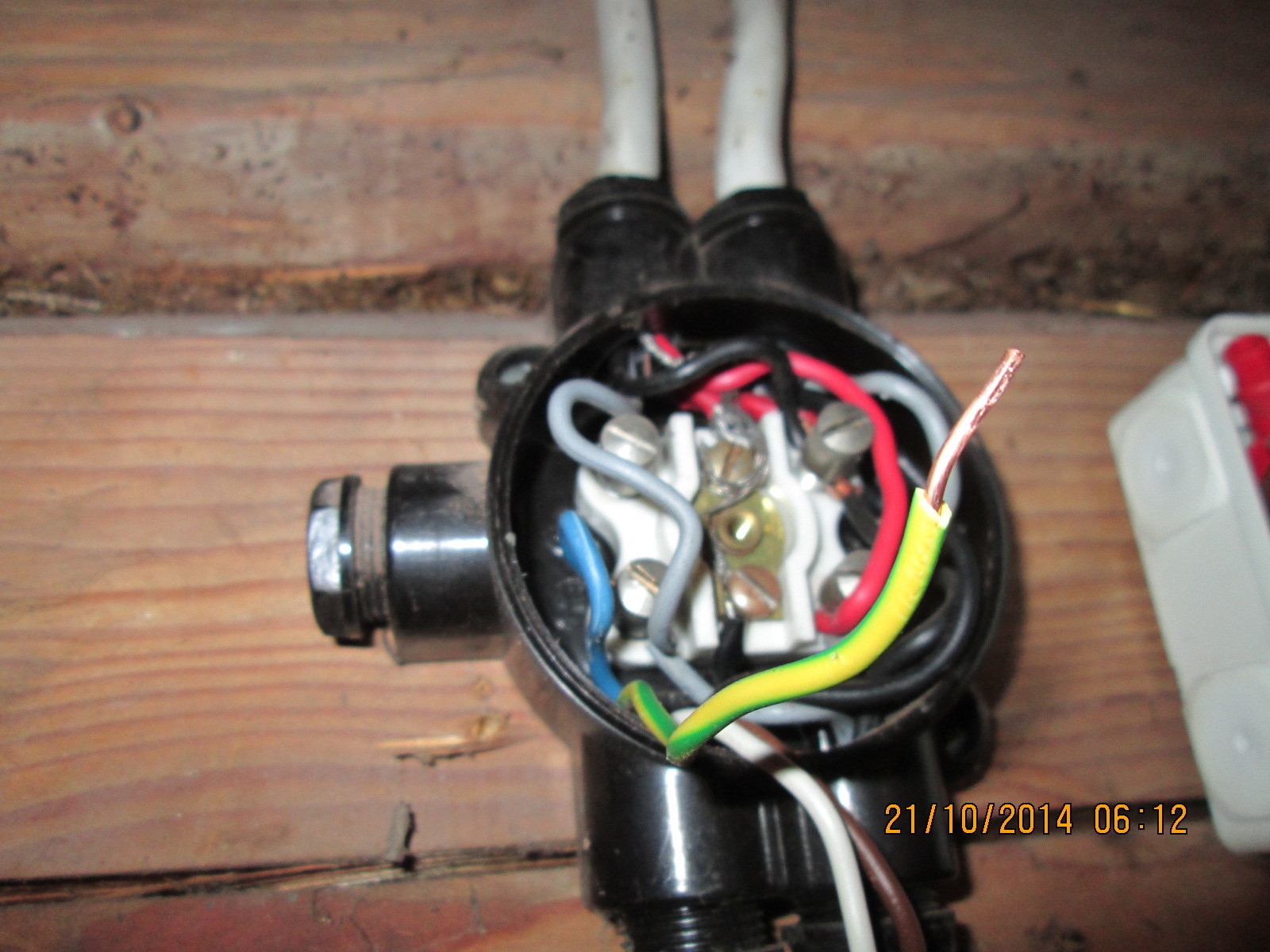

Hejsan alla kommenterare,uppdaterar med några fler och bättre bilder och som sagt går det inte att lösa såhär med eran hjälp så blir det en elektriker. Tanken är ju att de tre kablarna från vägguttaget ska kunna kopplas in i den vita kopplingsdosan,MEN som sagt vi har ju det där med den skyddjorden? Om den ens ska vara i kopplad eller om jag fått för mig det.
Nja. Kopplingsdosan behöver snyggas till en del. Stor risk för glapp kontakt. Vad hände med uttaget?

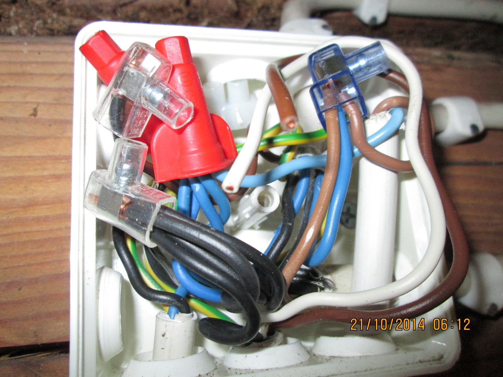

Om jag tolkar den understa bilden rätt så är det två röda som kommer in i dosan. Den ena är ansluten i mitten och den andra är skarvad mot en grå på den nedre högra anslutningen. Det kan tyda på att du i samma dosa har både röd tändtråd och röd jord. Ännu större orsak att låta någon som kan koppla in det.
Eller är det skärmen på inkommande som är instoppad i en röd slang och ansluten i mitten? Oavsett tycker jag att du skall låta någon som kan mäta sig fram till var jorden skall sitta.
· Dalarnas
· 258 inlägg
· Dalarnas
· 258 inlägg
Det är en tunn med trådar med röd slang som är inkopplad i mitten,den var även inkopplad i de gamla jordade uttaget,därav jag bytte kabel med då jag ej fick den tunna tråden att stämma mot dagens skyddsjord :/Avemo skrev:Om jag tolkar den understa bilden rätt så är det två röda som kommer in i dosan. Den ena är ansluten i mitten och den andra är skarvad mot en grå på den nedre högra anslutningen. Det kan tyda på att du i samma dosa har både röd tändtråd och röd jord. Ännu större orsak att låta någon som kan koppla in det.
Vad är det svarta i underkanten av bilden ovan? Eltejp? Inte är väl kabeln avmantlade så långt att det behövt "fixas" med eltejp? I så fall, gör om, gör rättLagerstrand Alexander skrev:
När det gäller kopplingar i övrigt vågar jag mig helt enkelt inte på att ge några råd. Tänk bara på att om du är ovan så är det lätt att få en koppling som inte har fullgod kontakt. Vid lite belastning kan det leda till varmgång och utifrån miljön som dosorna sitter i skulle en varmgång nog lätt leda till ett nedbrunnet hus.

Kan hålla med om att de ser lite kaosartat ut i kopplingsdosan,kom just på undra om det bara är lysen som är inkopplad via den dosan inte för att jag vet om de gör nått men.

Ja jag ska göra det eller om jag köper ny kabel och sen drar till den gamla svarta kopplingsdosan så får en elektriker koppla in via den och på så vis hoppar över den vita dosan helt.Alfredo skrev:Vad är det svarta i underkanten av bilden ovan? Eltejp? Inte är väl kabeln avmantlade så långt att det behövt "fixas" med eltejp? I så fall, gör om, gör rätt
Hmm, är det du TS som är skyldig till nedre högra kabeln i vita kopplingsdosan?
Bilderna är bättre men allt syns ogenomtänkt och improviserat, påbyggt efterhand, svarta dosan är trång och därför svårt att se, vad har du sjort i svarta dosan och varför är där oanslutna ledare?

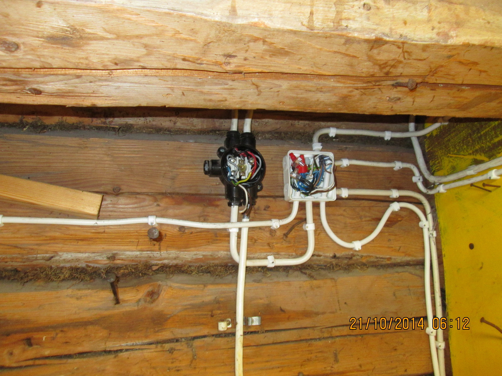

Här är alldeles för många kablar, trådar, färger och dosor! Det finns ingen chans att vi kan reda upp detta här. Antingen kontaktar du en elektriker nu, eller så får du löpa hela linan ut och reda upp detta ordentligt.
1. Skriv ned hur alla kablar är ihopkopplade ifall det behövs senare. Rita ett kretsschema om det behövs. Granska schemat att det ser rätt ut. Finns skyddsjord med överallt?
2. Släng de två dosorna, du får ändå inte plats med någon ny kabel.
3. Leta rätt på vilken kabel som matar allt detta.
4. Identifiera fas (kanske svart eller brun), nolla (blå) och skyddsjord (grön/gul eller röd eller biledaren) i denna kabel. Det finns inget utrymme för chansningar och gissningar här, du måste vara 100% säker vilket kanske innebär att du måste följa kabeln längre bakåt.
5. Skaffa en stor o rymlig dosa, t.ex http://www.clasohlson.com/se/Kopplingslåda,-extra-hög-IP66/36-5408 då du ska få plats med 9 kablar om jag räknar rätt.
6. Skaffa bra toppklämmor, Wago 222 eller Wago 773, finns också på Clas.
7. Koppla in. Följt kretsschemat från punkt 1.
8. Gör det snyggt. Varje kabelmantel ska sticka in endast 5-10 mm i dosan. Kapa inte ledarna för korta. Koppla ihop ett "knippe" ledare i taget så att de går att vika in i dosan, väv ingen nät av ledare som sedan inte går att rubba. Raka kablar utanför dosan, inga rallysvängar.
9. Inspektera, och kontrollmät att skyddsjorden är intakt i alla uttag genom att ohmmäta mot en känd punkt.
10. Koppla in strömmen.

Jag koppla ur den gamla kabel som gick från vägguttaget upp dit,det är vit och brun som är ej inkopplade i varken svarta eller vita kopplingsdosan.Slugge skrev:

Det låter som jag får ägna julledigheten åt att organisera upp det,men hur ska man kunna skrota båda dosorna till en dosa? Då vlir det att dra nya kablar eftersom dem ej kommer räcka fram.Bo.Siltberg skrev:Här är alldeles för många kablar, trådar, färger och dosor! Det finns ingen chans att vi kan reda upp detta här. Antingen kontaktar du en elektriker nu, eller så får du löpa hela linan ut och reda upp detta ordentligt.

Ser flera fel på eldragningen som dessutom verkar lite rörig, För mig är jordkabeln alldeles för kort på sista bilden tagen 21 / 10 2014 06:16, nolledaren och fasen är även dom för korta och dom är inte ordentligt fastsatta samt att det verkar vara eltejp utanför dosan. Det finns lösa kablar samt röda och vita kablar i vissa dosor som är överfulla. Mitt råd är att ta dit en behörig elektriker och se över hela elinstallationen i huset.
