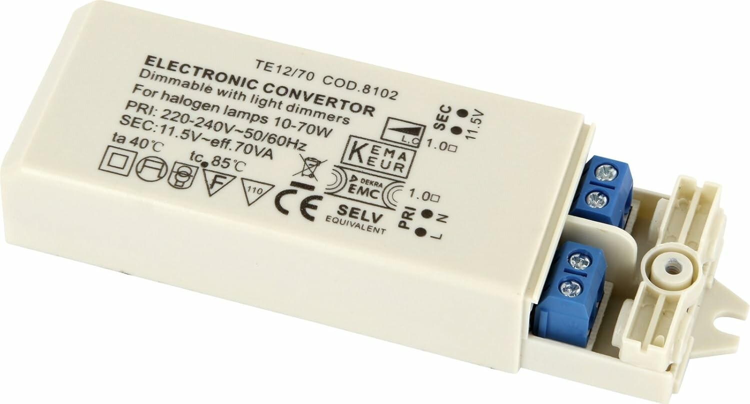

Har en gammal badrumsmöbel som har två halogenlampor (spotlights) med G9 2x20W lampor.
El.trafo gick sönder och jag kan inte hitta en ersättning med fast effekt på 50W.
Alla är dimmable nuförtiden i någon range t.ex. 10-70W.
Vet någon om man kan använda dimmable el.trafo med en icke-dimmable strömbrytare ?
Min fråga är om de två lamporna alltid kommer använda eget max effekt dvs 2x20W och inte el.trafo max effekt 2x35W med en vanlig icke-dimmable strömbrytare ?

Om du ändå byter så skulle jag föreslå att byta till en 12V transformator som klarar LED lampor. De drar för lite ström så de kommer inte upp i 10W föprbrukning. Din traqnsformator som vill driva 10 - 70W kommer inte att gilla LED lampor, för 2 sådana drar typ 3,5 - 4W, och motsvarar då 2 x 20W halogen.

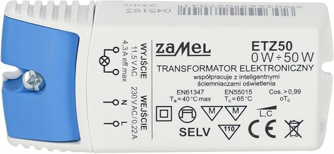

Hittade en 0-50W , men den verkar inte driva halogen?H hempularen skrev:Om du ändå byter så skulle jag föreslå att byta till en 12V transformator som klarar LED lampor. De drar för lite ström så de kommer inte upp i 10W föprbrukning. Din traqnsformator som vill driva 10 - 70W kommer inte att gilla LED lampor, för 2 sådana drar typ 3,5 - 4W, och motsvarar då 2 x 20W halogen.

Jo, det klarar den troligen. Man vill ha lite marginal för en halogenlampa drar väldigt stor startström, innan glödtråden blivit varm (någon tiondels sekund). Men marginalen bör räcka.
