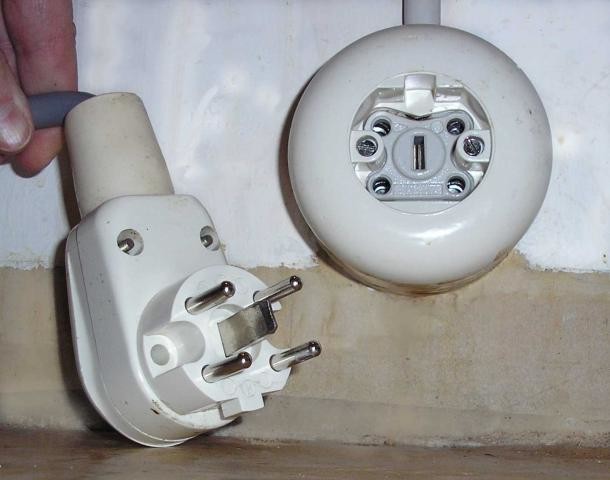

Du skriver att den befintliga spisen sitter med en stickpropp. Är det en vanlig stickpropp? I så fall äfr det farligt. Sådana är numera ofta gjorda för max 16A, förr var de oftast gjorda för max 10A.
Om du kör 20A på en vanlig stickpropp så har du en klar brandrisk.
Det finns en speciell stickpropp för spisar (ej PERILEX) utan en platt variant som skjuts in i det speciella vägguttaget från sidan, och det är mig veterligen godkänt för spisar upp till 20A. Din försäljare antog säkert att din elcentral i lägenheten var en 3-fascentral, något de vanligtvis är!
Elcentralen kan lika gärna vara e 3 fascentral även om den är enradig och då är faserna fördelade blockvis, men troligen inte då du har ett antal säkringar som inte är jämnt delbara med 3..

Uttaget/stickproppen jag menar är med endast 3 grova, platta stift ska jag förtydliga!
Vad ni menar är: E1939320 STICKPROPP 2-POL MJ 230V 25 Ampere
Det är ingen vanlig kontakt. Skulle tro att den är ifrån 1987 då huset totalrenoverades. Kraftig doning och rätt trög att få ur väggkontakten. 5 stift men bara 3 som är kopplade.
Lägger upp bild.

Det där är ett perilexuttag!
25A, om jag inte är alltför skumögd.
Tom. ett 25 Amperes uttag.
Man stöter inte på dem så ofta nuförtiden...! [pip-puff] :D:cool:;)
googlade lite på perilex å de verkar bara vara godkända till 16A
googlade lite till å hittade även 25A
Grossisterna har nog inte 25 A på hyllan i alla fall.
hittade en tysk pdf fil..
en raritet!
