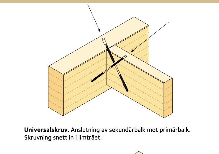

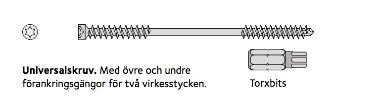

Ok tack igen för svar! Och de tvärgående reglerna från huset ut till bärlinan, vilken dimension är lagom där tror du? Kan man fästa dem i bärlinan med fransk skruv eller ska man ha universalskruv (så som i bilden)? Vi vill helst undvika balksko där pga estetiken.J justusandersson skrev:

Det är för lång spännvidd för vanligt konstruktionsvirke, inte ens om c/c avståndet sätts till 600 mm. c/c 1200 mm 90x225, 600 mm 56x225. Universalskruv går säkert bra, tänk på att lasten vid infästningen kan vara åtskilliga hundra kilo.
