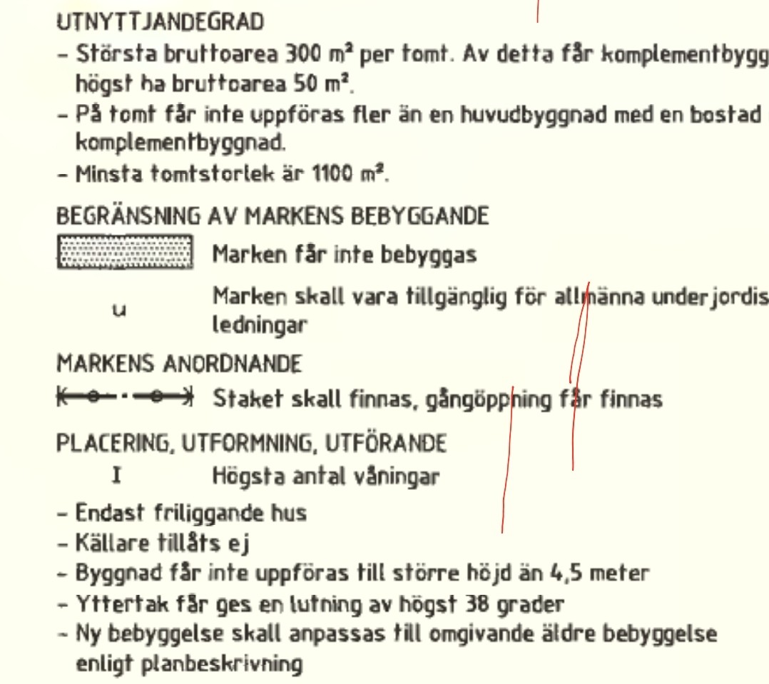

Hej! nu vet jag inte om den här ligger fel, men skulle gärna vilja ha hjälp av någon som kanske kan förklara "enklare" vad detaljplanen säger?
Som jag förstått det så får man bygga 1,5plans hus fast det bara står 1 våning tillåten? Grannen brevid tomten vi tänkt köpa har även byggt mansardtak (nybyggt hus för ca 2 år sen) är det verkligen möjligt med endast 38° taklutning?
  • Del av detaljplan med markeringar och kommentarer kring byggnadsregler och taklutning.

Min tolkning är att du endast får bygga en våning. 1,5 våning finns inte i ”bygglovsvärlden”. Hur har du kommit fram till att det får byggas 1,5 våningar?
Grannen kan ha fått bygglov med en liten avvikelse från detaljplanen, därför kan taket ha annan vinkel. Det går att läsa i deras bygglov (kan hämtas från kommunen, är offentlig handling).[/QUOTE]

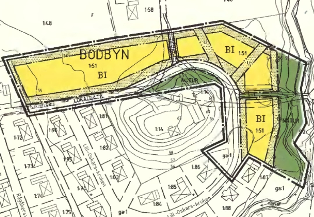

Kan det vara så att istället för I så står det II på hans tomt på kartan?
Nej alla tomter står det BI på...
Här är bild på själva området
  • Kartutsnitt som visar ett gult markerat område betecknat "BÖBYN" och "BI 151" bland terränglinjer och byggnader.

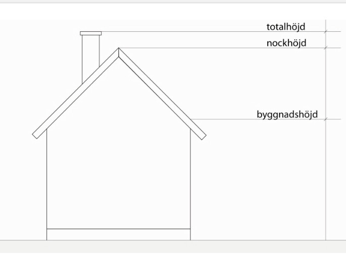

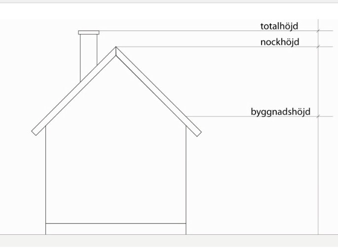

Den höjd som anges är byggnadshöjden, se skissen.
Skiss av husfasad med markerade mått för totalhöjd, nockhöjd och byggnadshöjd.

Ja såklart, men som jag förstått det så räknas inte övervåningen på 1,5plans som en våning och är därför okej att bygga när det står I våning i detaljplanen.. Samt att alla hus i området faktiskt har vad som räknas som 1,5plans hus
du har rätt om 1,5 plan. De har kommit till eftersom det i Sverige är vanligt att gamla detaljplaner begränsar antal våningar och ibland inte ens anger maxhöjder. 1,5 våning är inte 2 våningar och därmed följer man dp.

Det här är inte mitt specialområde men man talar förmodligen om byggnadshöjd, inte totalhöjd. Byggnadshöjden är höjden mellan markens medelhöjd och där vägglivet möter taket i 45 graders vinkel. Vid 4,5m ska det inte vara något problem, 1,5 plans hus är egentligen ett 1-planshus med inredd vind.

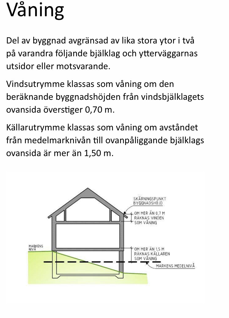

Här kan du se vad som räknas som våning.
  • Illustration av en byggnad med mått som definierar vad som räknas som en våning, vind och källare.

Taket behöver väl inte bli flackare för att du höjer vägglivet? Ingen totalhöjd finns angett, endast byggnadshöjd.
