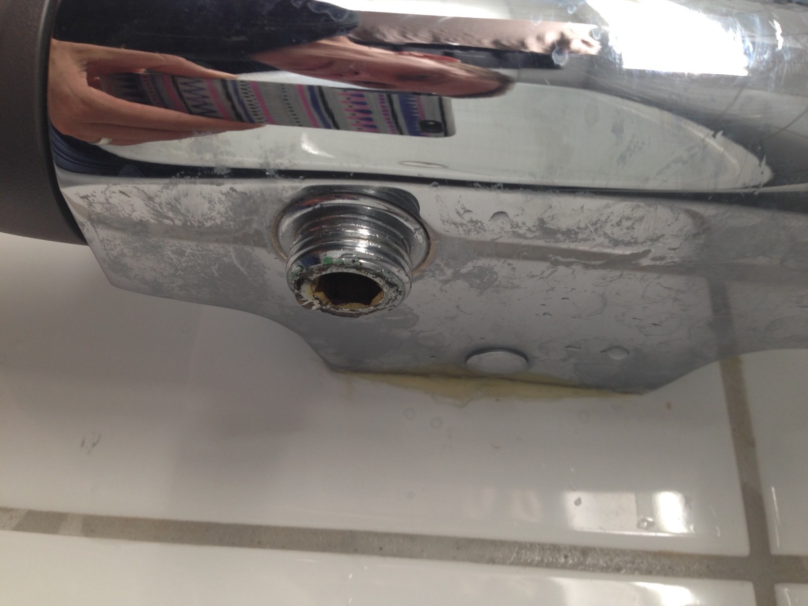

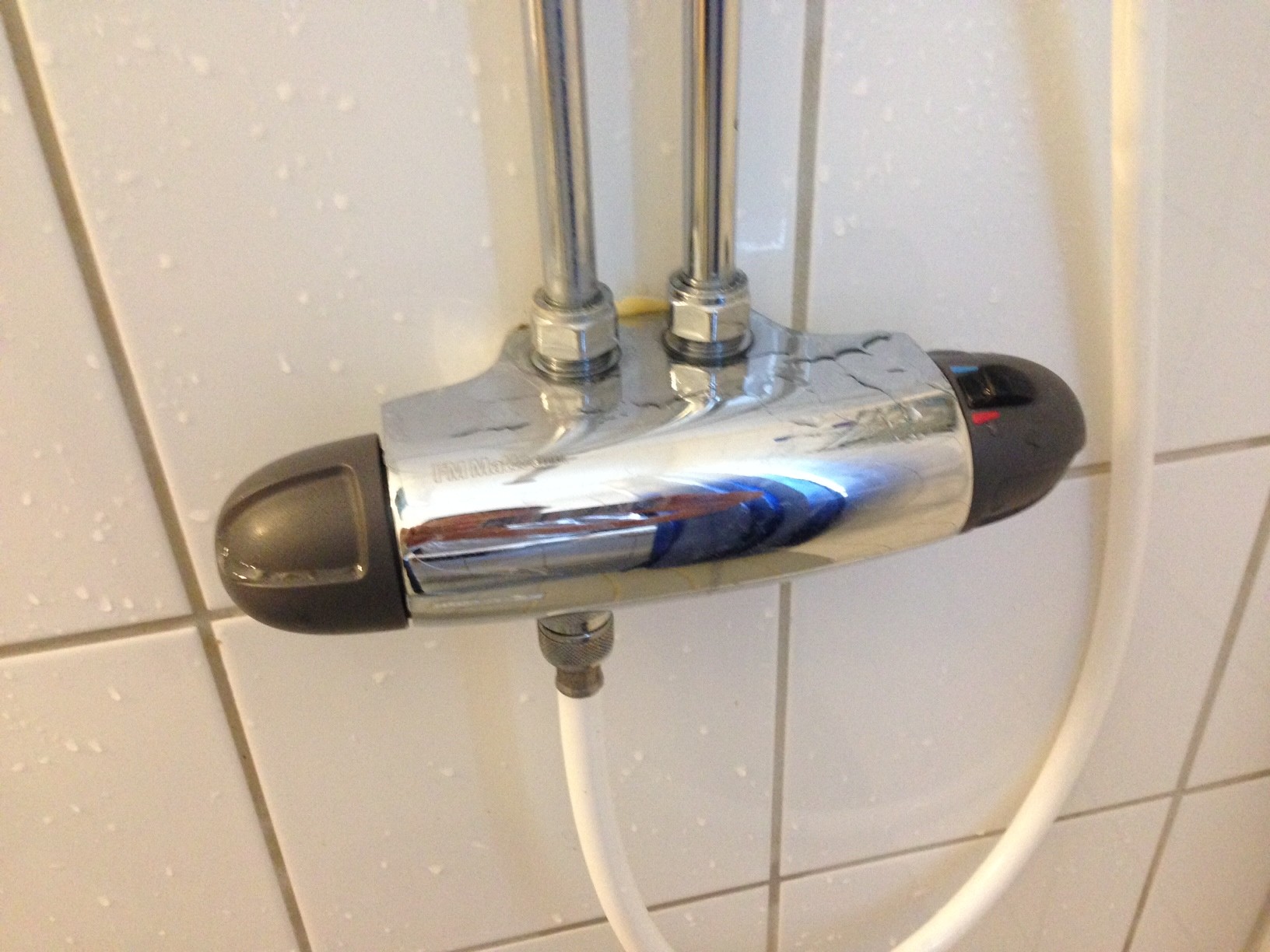

Hej
Hoppas någon kan hjälpa mig med detta, vill fixa så att min duschblandare går att använda till badkar.
Har förstått att det går att köpa en badkarspip som sätts på den befintliga blandaren.
men undrar vilken serie jag har? det är en FM Mattsson
Det som man ser på den andra bilden är det en utloppsnippel och ska den gå att få loss? och då bytas mot den som passar badkarspipen?
Tacksam för svar

Det är FM-Mattsons trotjänare 9000-serien.
Det är insex-fäste invändigt i nippeln.
Lossa och bekräfta vilken gänga det är innanför. Det går ju även att lossa med pollygrip, men då blir gängan lite förstörd.
Troligtvis M22x1.
Kontrollera det först!
Edit #2:
Ring den här killen och be han skicka pip+nippel. Frakten för endast nippeln 59:- (upp till ett kilo med postens "skicka lätt")
http://www.blocket.se/goteborg/FM_Mattsson_FMM_Dusch_Bad_blandare_62430950.htm?ca=12&w=3
Det blir nog absolut billigast för dig.
Edit #3:
Sprängskiss:
http://www.e-magin.se/v5/viewer/files/viewer_s.aspx?gKey=f1gv6psr&gInitPage=12
