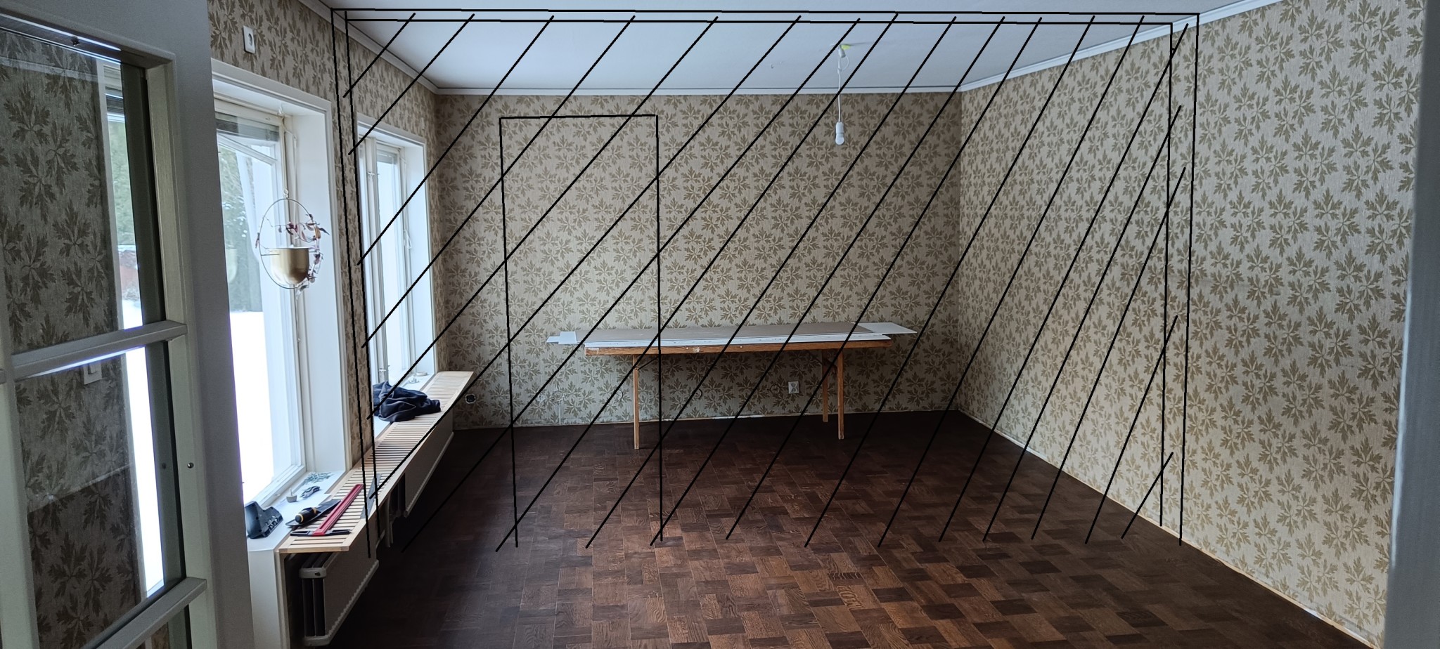

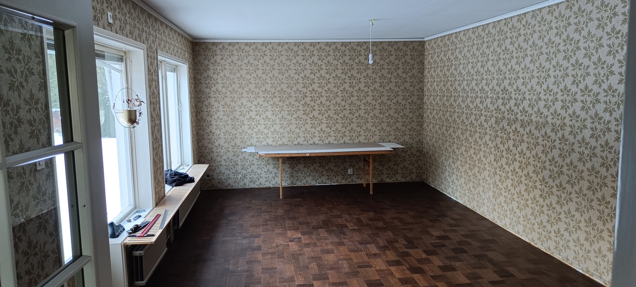

Har ett vardagsrum som ska göras om till två mindre rum genom att bygga en innervägg mitt i rummet. Väggen kommer byggas mellan två fönster (se bild) så jag har inte så mycket spelrum med placeringen.
Min fundering är hur jag ska fästa väggreglar, syll och hammarband på ett vettigt sätt?
Väggreglar
Hittar ingen regel mellan fönsterna som jag kan fästa i
Syll
Det är träbjälklag med golvspån och parkettgolv ovanpå. Min regelsökare ger inga utslag över golvet.
Hammarband
Taket är gips med råspont under. Regelsökaren ger inte heller något utslag
Antar att väggen bör fästas något bärande även om inte den nya väggen i sig ska vara bärande?
Rum idag
Skiss på var ny vägg ska placeras

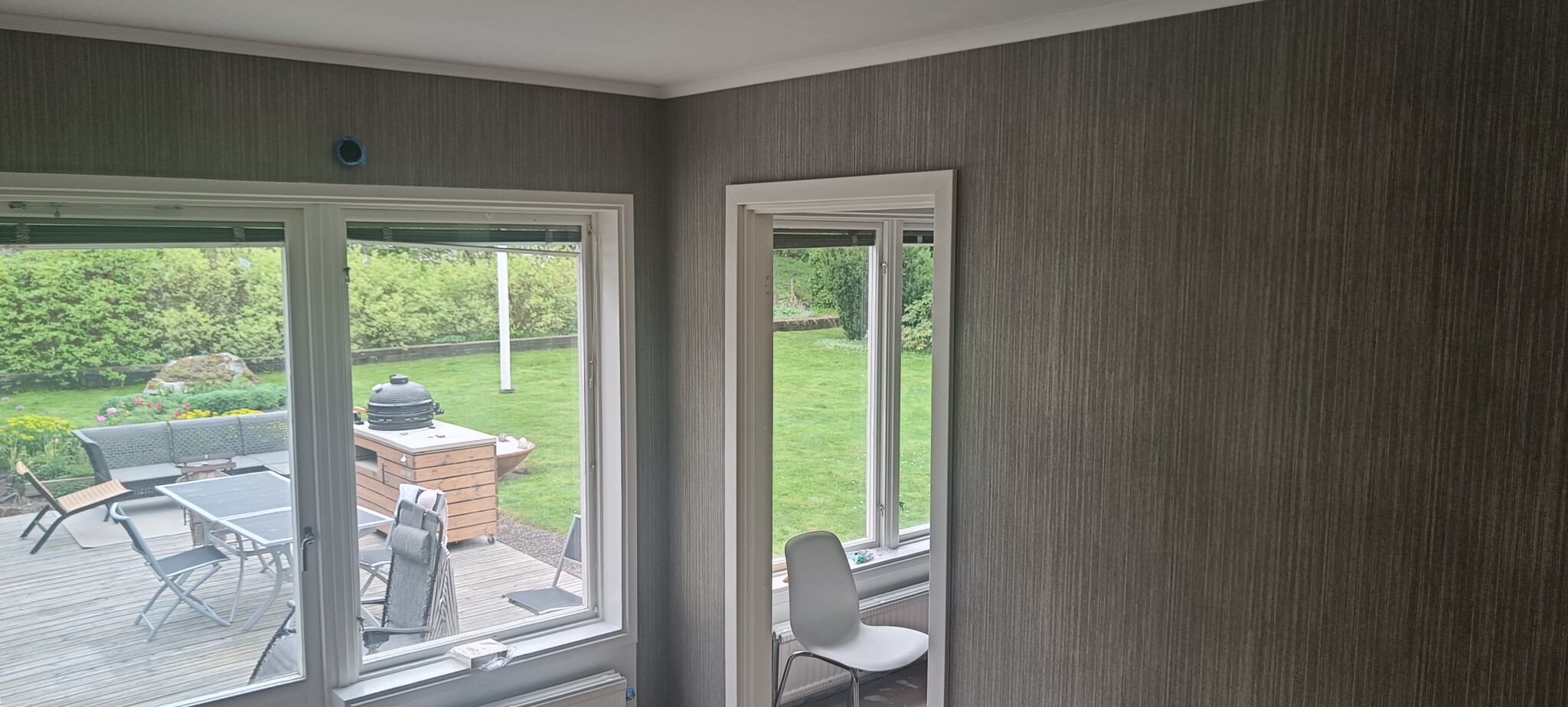

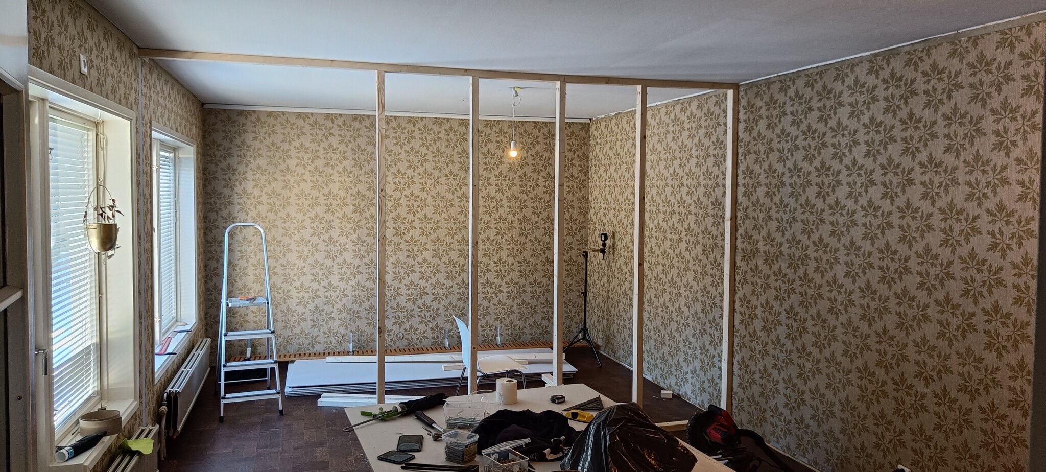

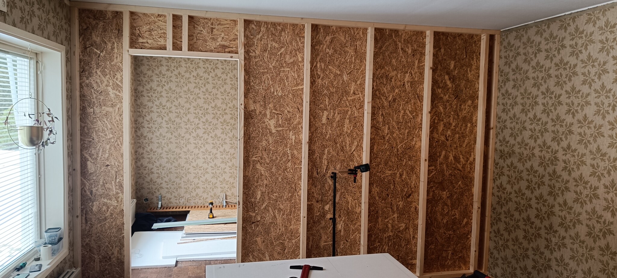

Uppdatering med resultat och hur jag gjorde till slut. Tiden får utvisa om det var rätt val.
Reglade upp väggen genom att skruva hammarbandet i taket. konstruktionslim och skruv till väggreglarna. Lumppapp las under syllen som rekommenderat, och skruvades på två ställen med lite större förborrade hål genom parketten som förhoppningsvis kan lagas ifall väggen ska tas bort någon gång. Tanken var att parketten ska kunna röra sig fritt utan att ta i skruven.
Körde med OSB och gips på båda sidor.
Reglar på väg upp
Redo för att dra el
Färdig vägg efter installation av dörrkarm och tapetsering
