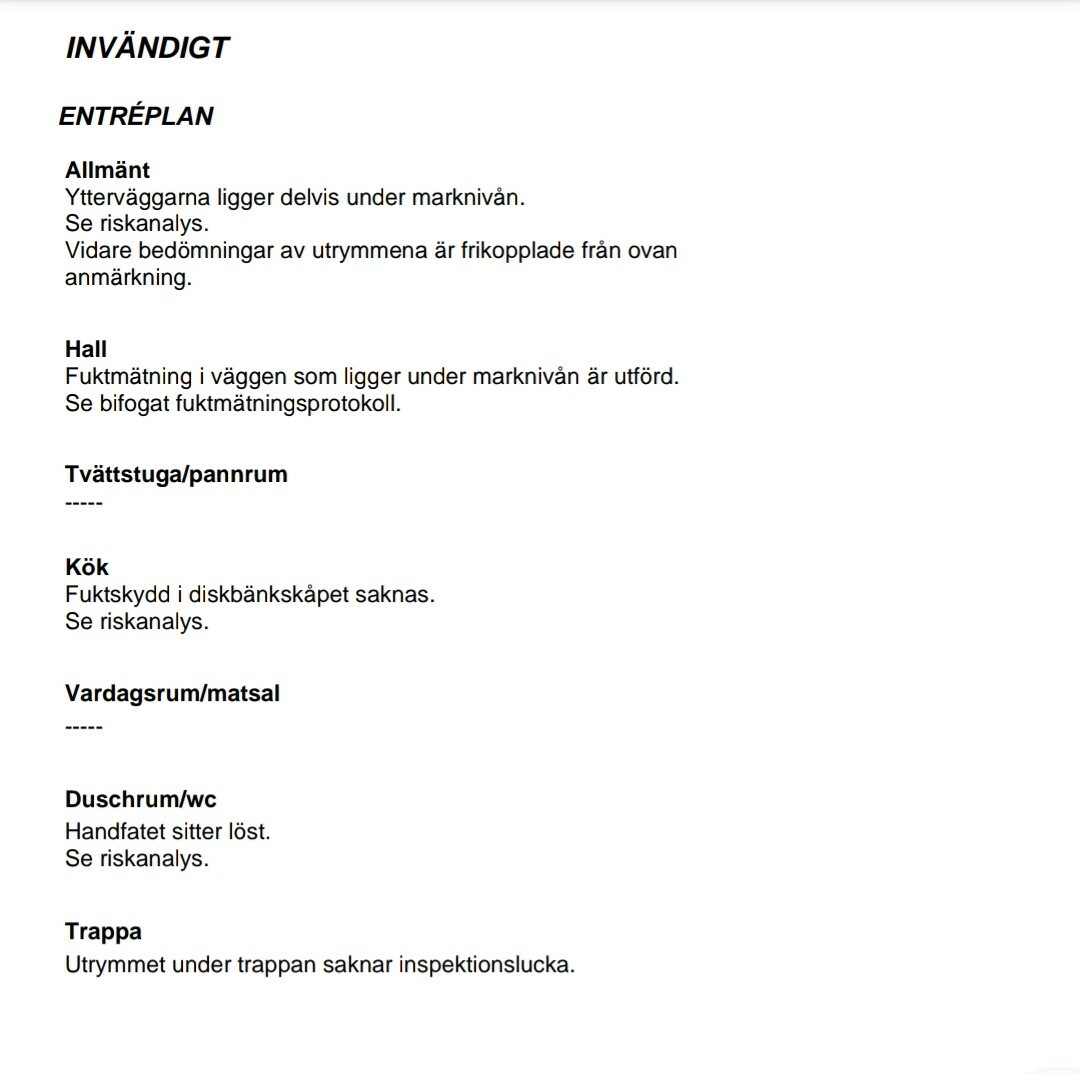

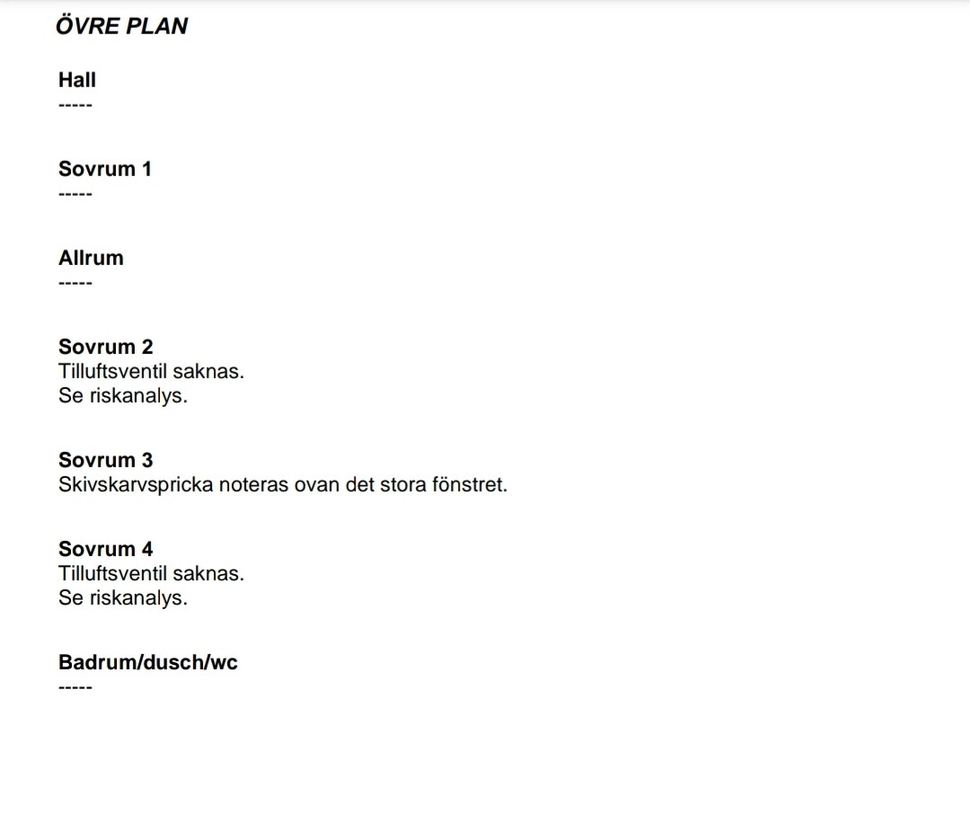

Hej! Vi har hittat ett hus vi tycker om, men är oroade över besiktningsprotokollet som indikerar risk för fuktskada som vi tolkar det.
Det är bland annat bristfällig ventilation efter renovering, samt lite mosspåväxt och mikrobioell påväxt på vind.

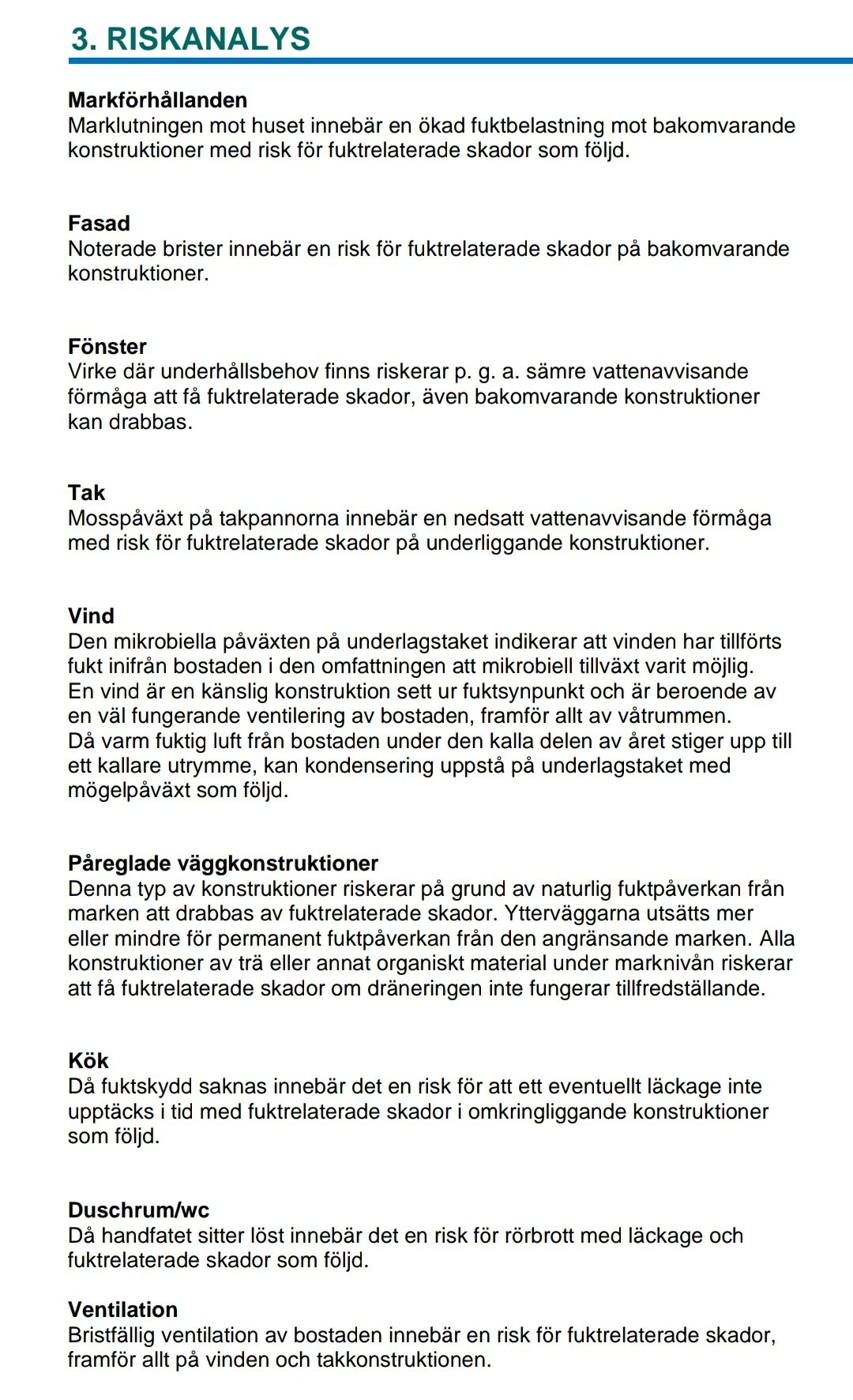

Enligt mäklaren är fuktkvoten under gränsvärdena, och att det bara är allmän risk med denna typ av hus (marklutning och påreglad väggkonstruktion). Inget att oroa sig för helt enkelt.
Någon kunnig där ute som kan hjälpa oss tolka om detta hus är dumt att köpa?

Ok, om det är totalrenoverat 2020 borde huset vara i mycket gott skick generellt sätt. Då ska det finnas certifikat på bl.a. badrumsrenoveringen och kvitton från arbetena som ni ska kunna få se. Tycker ni ska betala för en husgenomgång med besiktningsmannen eller alternativt betala för en egen besiktningsman för att få en "second opinion" om allt verkar rätt gjort. 1940-talet präglades av andra världskriget och det var bl.a. stor brist på byggnadsmaterial. Man kunde behöva improvisera väldigt mycket när man byggde för att få ihop huset. Viktigt att alla gamla elkablar numera är utbytta till modernare och säkrare kablar och det bör absolut finnas jordfelsbrytare i el-centralen. Vatten- och avloppsledningar behöver vara utbytta eller "relinade".

Det går också att fråga sig vad det är för husägare som lägger pengar och arbete på nytt fancy kök och en massa annat invändigt - men låter yttertaket vara mossigt, vindskivorna dåliga och fönstren lika så. Fundera ett varv till över dessa prioriteringar innan ni bestämmer er för att köpa eller inte.

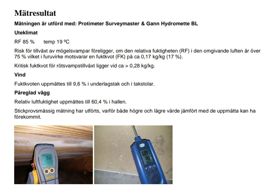

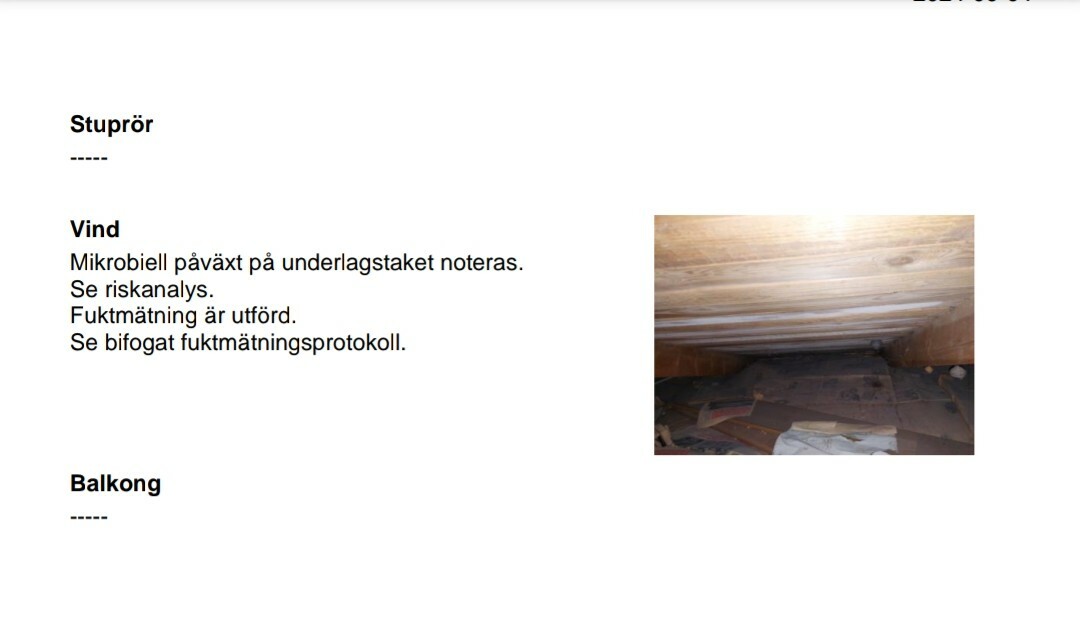

Du har inte röta ännu, utan mikrobiell påväxt. Stoppa in en fuktmätare och håll koll på klimatet under yttertak under något åt. Förstärk vid behov ventilationen så att fukten inte stannar där.
Du kan ju även montera en ångspärr på insidan relativt enkelt.
Jag säger inte att du ska strunta i punkterna, men det behöver ju inte stoppa husköpet om ni gillade det i övrigt. Ta in en egen besiktningsman enligt tidigare kommentarer och be om råd för hur ni ska hantera det hela.

Klart man ska vara uppmärksam, men det som står i protokollet du bifogat är ju just sådant som man kan förvänta sig hitta när man håller koll.
Det betyder inte att taket måste skrotas, men ni kanske bör tvätta bort mossan och se över ett behov av mekanisk ventilation på kattvind. Alternativt öka luftflödet med hjälp av ventiler i kortsida. Det bästa hade varit fuktspärr inifrån, men det kräver ju lite mer ingrepp som kan förstöra en fin insida så man kanske väljer att fukta ur vinden istället.
Sådant ingår i normalt underhåll och fukt som behöver hanteras är ofta ett problem som uppstår när man isolerar och moderniserar äldre hus. Låt er inte skrämmas tycker jag, läs på om vad man kan göra online och ta med er kunskapen till dess huset kommer ut på marknaden.

Vi öppnade nyligen en vägg mot kortsida för att se hur den såg ut när vi skulle renovera i ett rum. Fuktspärren var helt söndertrasad, men reglarna mådde prima! Vi reagerade då också över att man bara satt fuktspärr mot utsida huset, inte mot kall kattvind. Men det verkar inte ha varit något problem, ingen fukt eller liknande någonstans. Så ventilation kan göra underverk bevisligen.
Kattvindarna hos oss har öppen takfot enbart, så inte ska det vara omöjligt att få till en lösning för er heller om ni faktiskt kan tänka er att göra en mindre insats. Om det ens behövs som sagt.
