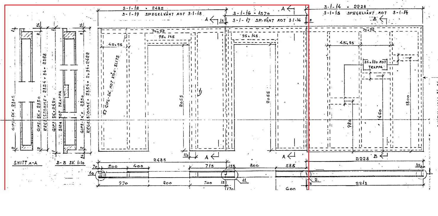

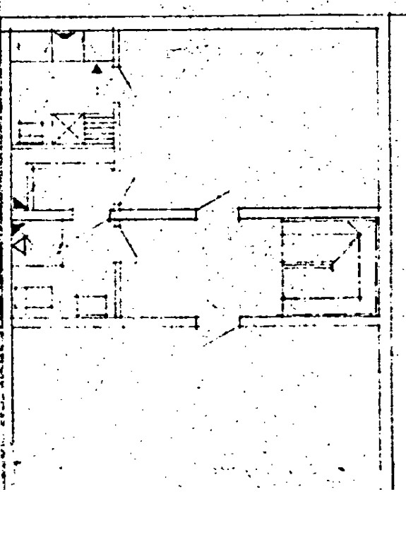

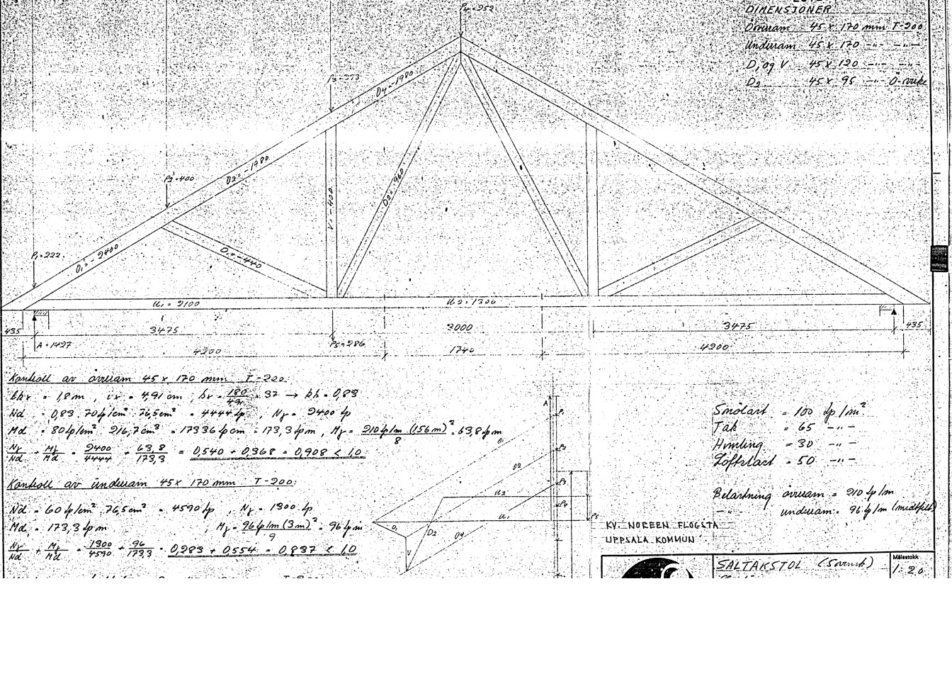

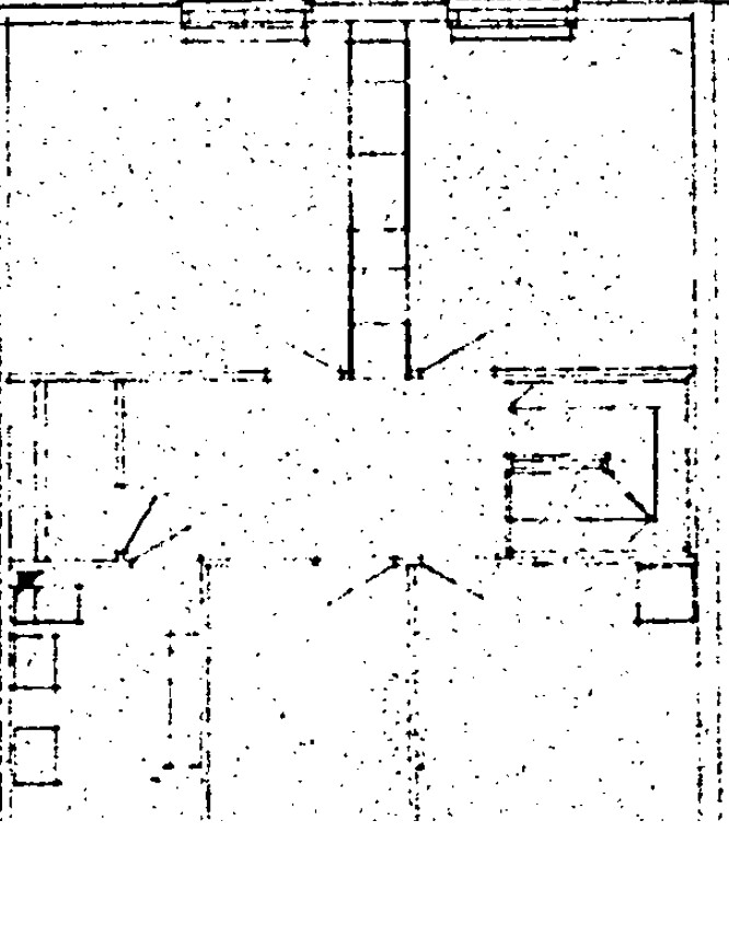

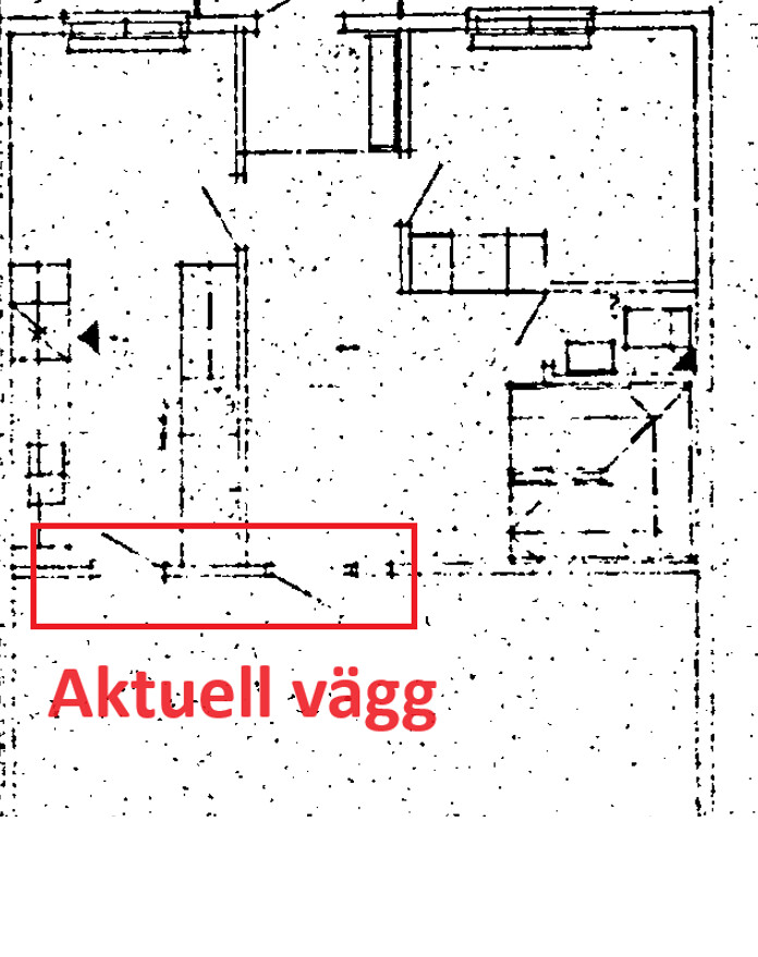

Hej.
Första tråden så jag ber om överseende

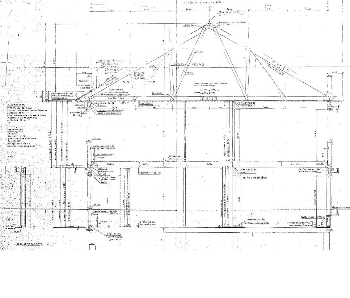

Vi ska riva en bärande vägg mellan kök/hall och vardagsrum för att öppna upp. Väggen är bärande och behöver ersättas av en balk. Jag har landat i att limträ blir för högt så det kommer att bli en järnbalk. Jag önskar hjälp med att räkna ut storleken på balken och om det är bäst med en HEA eller HEB-balk. Tanken är att balken ska vila på två stående trästolpar. Vi kan utgå från att balken behöver vara 4,5m lång så har vi lite marginal. Om balken behöver vara alldeles för hög finns det möjlighet att sätta en stolpe på mitten men det vill vi gärna undvika.
Jag bifogar div ritningar och saknas något är det bara att hojta till.
Vi bor i snözon 2 (Uppsala) och takvinkeln är enligt en annan ritning 30 grader och taket består av betongpannor.
Tack på förhand

Tyvärr får jag inte till övriga ritningsfiler men jag jobbar på saken
Nu tror jag det ska vara löst. Jag hoppas att upplösningen är tillräcklig.

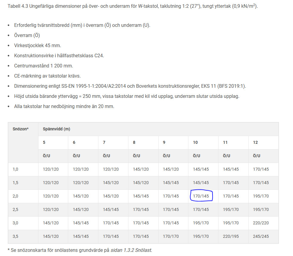

Hej, förutsätter att det är väggen på andra våningen direkt under takstolen. Tror inte väggen är bärande för takstolen. Takstolen har rimliga dimensioner för att kunna spänna 10 m utan mellanliggande stöd. Finns tabeller enligt nedan på TräGuiden under 4.2.2 Takstolsdimensioner. Men skadar nog inte att ta det vidare, hade velat köra lite kontrollberäkningar för att vara säker.
Hej.L Lennart12 skrev:Hej, förutsätter att det är väggen på andra våningen direkt under takstolen. Tror inte väggen är bärande för takstolen. Takstolen har rimliga dimensioner för att kunna spänna 10 m utan mellanliggande stöd. Finns tabeller enligt nedan på TräGuiden under 4.2.2 Takstolsdimensioner. Men skadar nog inte att ta det vidare, hade velat köra lite kontrollberäkningar för att vara säker.
Det är väggen på första våningen (entréplan).
