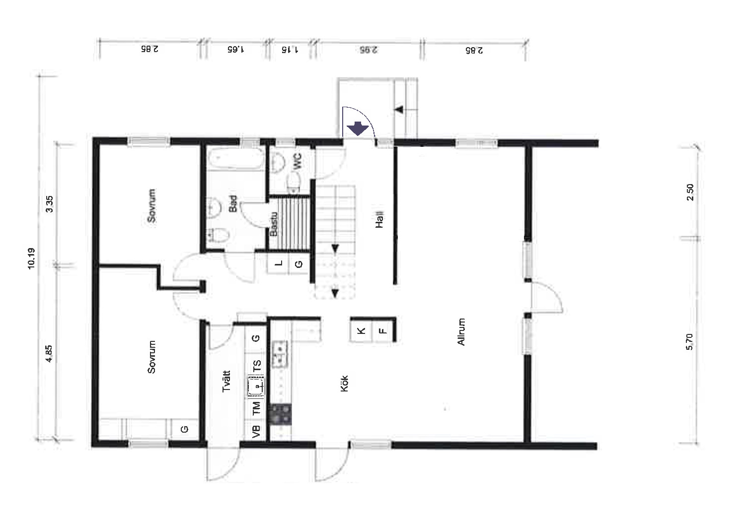

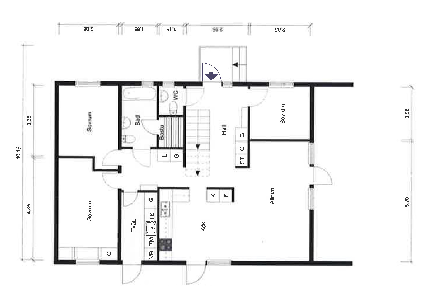

Jag står i begrepp att ändra lite i planlösningen på undervåningen i min 1,5-plansvilla (Nässjöhus, byggår 1979). Tanken är att riva väggen till sovrummet, samt flytta ut väggen till hallen runt 80 cm för att få ett större vardagsrum.
Nuvarande planlösning ser ut så här
och önskad planlösning är enligt nedan
Jag funderar på om jag behöver kontakta en fackman för att få hjälp med att bedöma om någon av väggarna är bärande, eller om det går att göra det bara genom att titta på planritningen. Om jag har förstått det rätt så sammanfaller väggen till hallen med en skarv mellan två sektioner, men jag vet inte om det säger någonting.
Någon som kan säga något utifrån ritningarna ovan?
Tacksam för hjälp!

Det går inte att läsa ut med hjälp av din ritning. Även om väggen som du vill ta bort vore bärande blir det för lång spännvidd över vardagsrummet. Det måste finnas något annat, t.ex. en balk, som också bär. Du måste ta fram en sektionsritning för att man ska kunna förstå konstruktionen.
