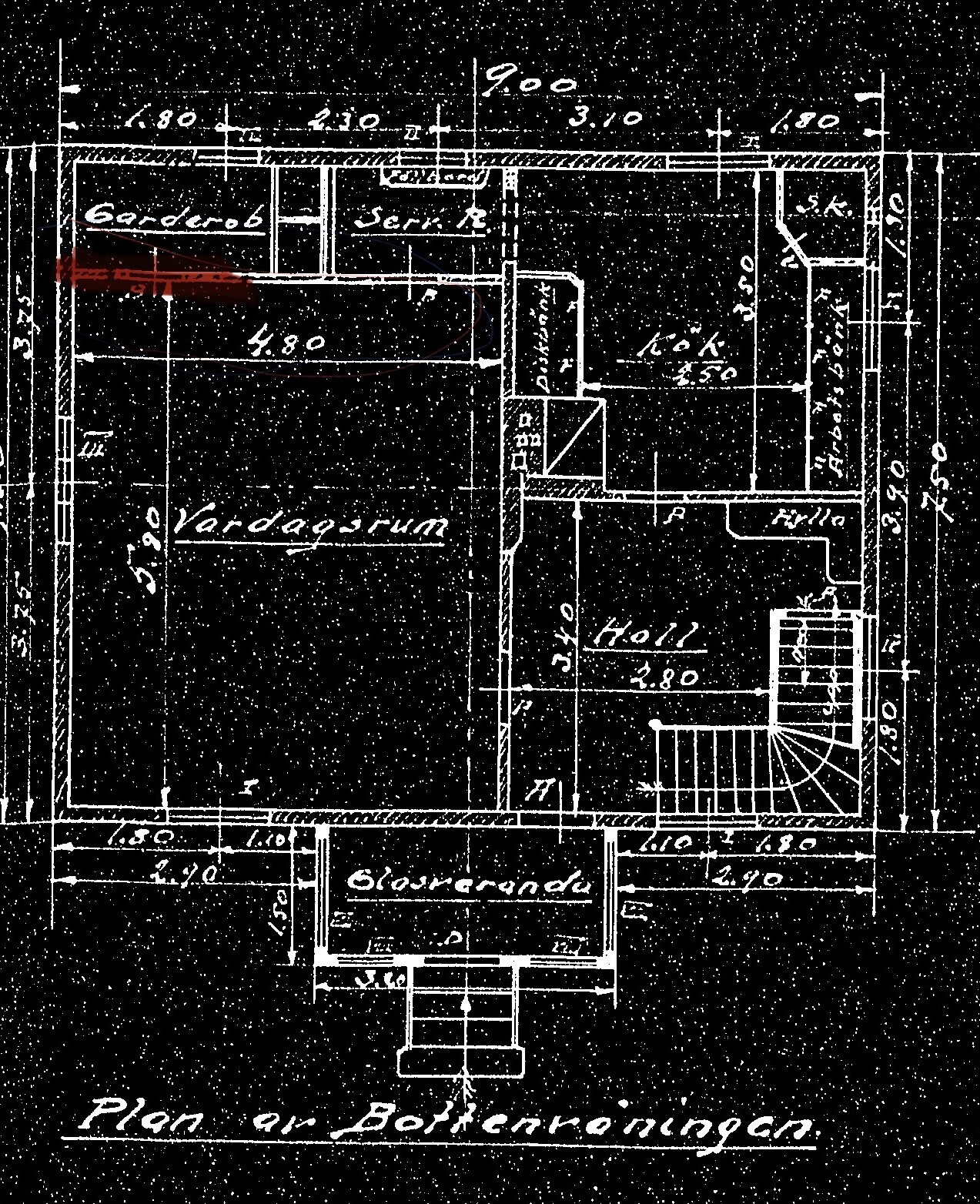

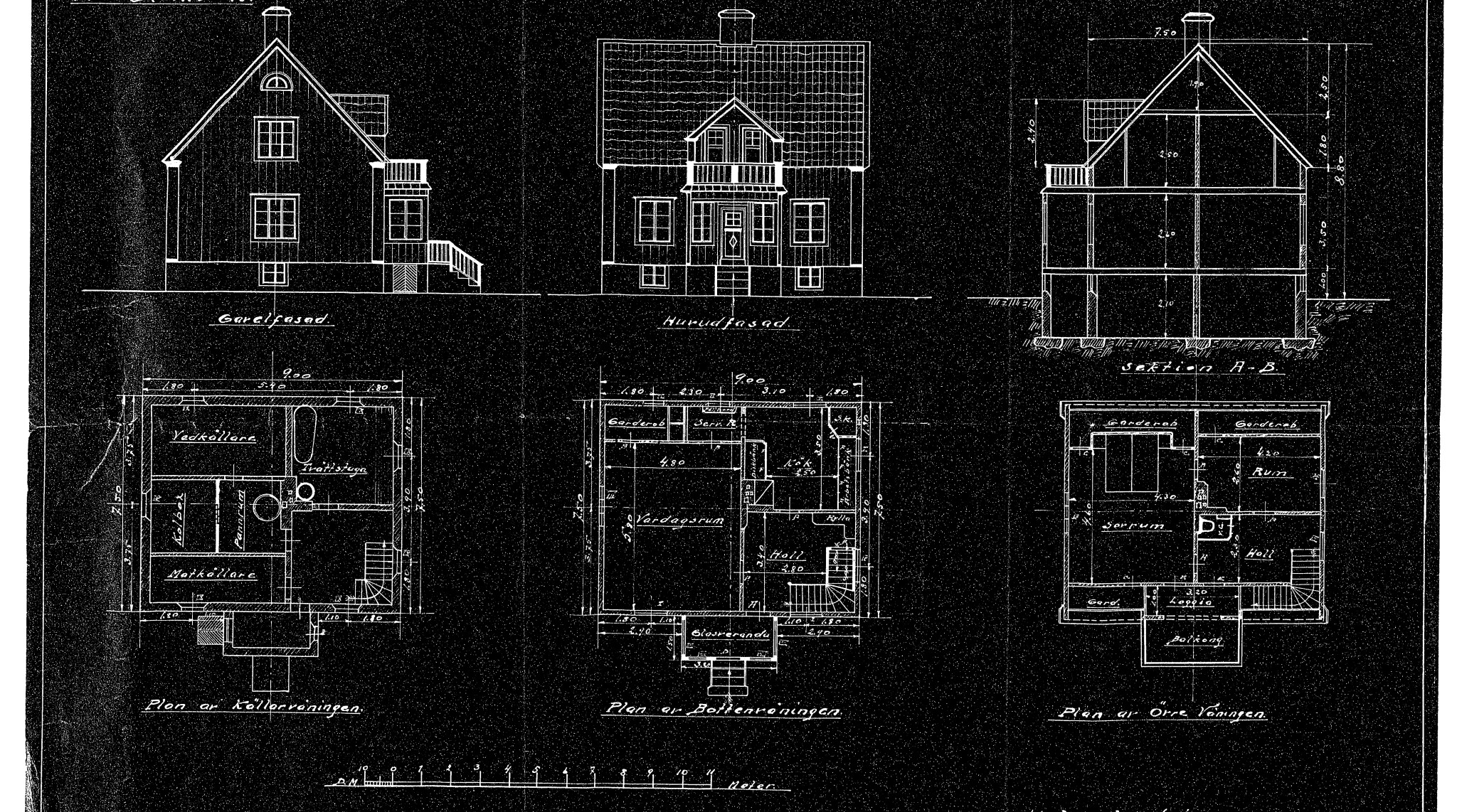

Jag har läst många trådar om bärande väggar, men tyvärr har jag svårt att identifiera vilka väggar som är bärande i detta hus. Jag skulle vara mycket tacksam om någon kan hjälpa mig med det.
Jag har bifogat originalritningar på huset. Enligt säljaren har en tidigare ägare tagit bort en bärande vägg (väggen mot garderoben i hörnet av vardagsrummet, vet inte hur en sån vägg kan vara bärande?!) och gjort en avväxling där.
Vi funderar nu på om det är möjligt att öppna upp väggen mellan köket och vardagsrummet. I mitten av huset finns en skorsten samt ventilationsrör, vilket vi kommer inte röra.
Alla tips och tolkningar av ritningarna tas tacksamt emot!

Standardmässigt är de väggar som är utritade på sektionsritningen bärande, sen kan det vara bärande vägg kring trappor för att hålla uppe bjälklagret kring trapphålet. Men hus från den tidsperioden är inte byggda enligt någon standard utan det beror i vilken riktning som bjälklagret ligger, alltså vilka väggar som fungerar som stöd för bjälklagret. I hus från den tiden är det alltså bäst med en byggkonstruktör som kollar på plats.
Tack för ditt svar! 🙏 Vi kommer absolut att be en konstruktör titta på det. Däremot har vi ännu inte fått tillträde till bostaden och ville därför få en preliminär uppfattning om möjligheten att öppna upp mellan vardagsrummet och köket. Baserat enbart på sektionsritningen – hur stor är sannolikheten att väggen mellan vardagsrummet och köket är bärande?BirgitS skrev:

Det går ju att öppna upp även bärande väggar, det bara blir lite dyrare.
Vanligen verkar den hustypen inte ha ett så stort vardagsrum utan två mindre rum (matsal+vardagsrum), och då är väggen mellan dem bärande, och inte väggen mellan kök och matsal. I ditt hus saknas det en vägg under taknocken och man har låtit väggen mot serveringsgång och garderob vara bärande, vilket gör att jag ogärna vill tro något.

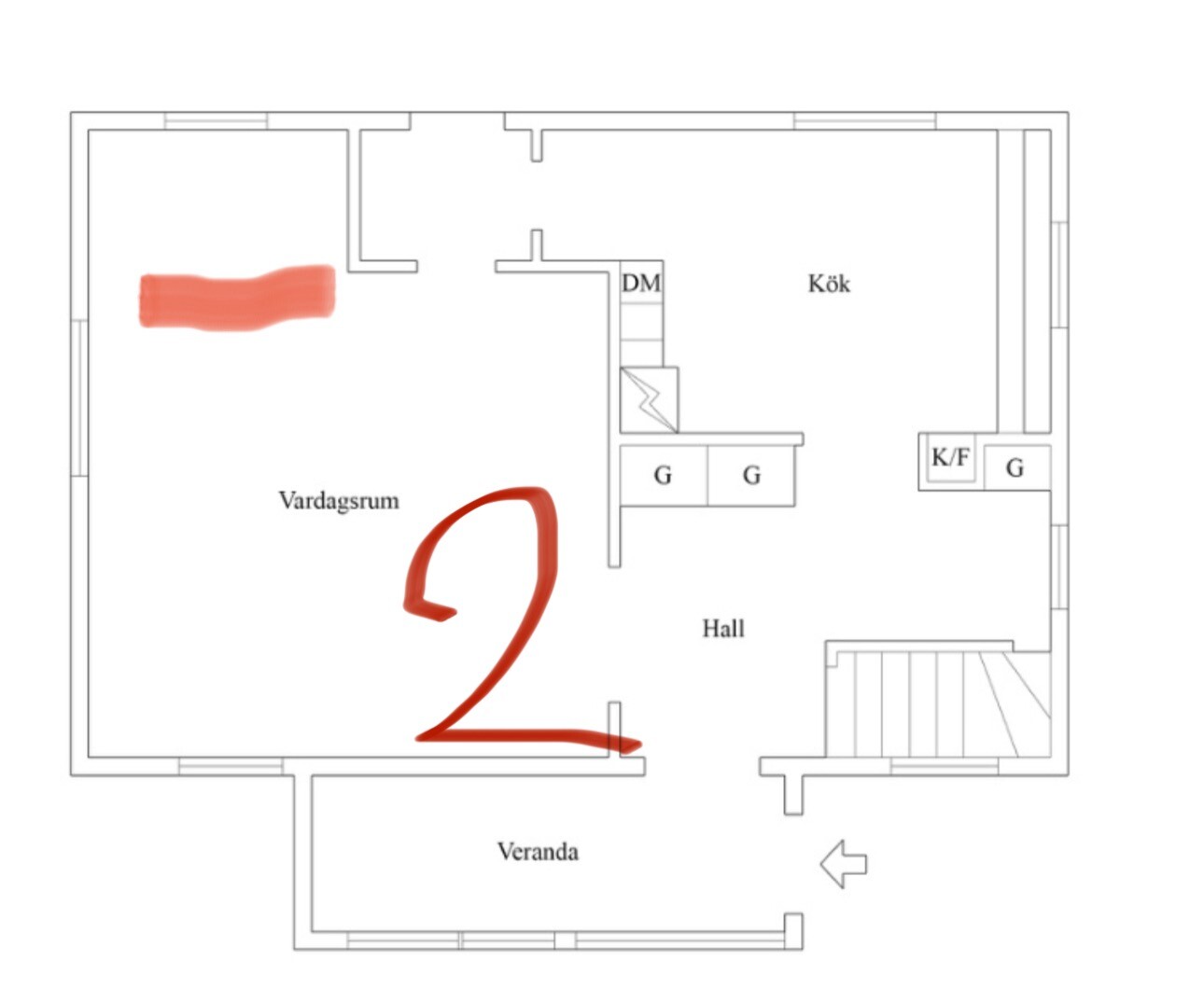

Du har rätt! Enligt säljaren har en tidigare ägare tagit bort en bärande vägg (den som är rödmarkerad) och gjort en avväxling. På bild nummer 2 ser man hur det ser ut idag, efter att väggen mot garderoben tagits bort – det utrymmet är nu en matsal.BirgitS skrev:
Med tanke på detta undrar vi om det är rimligt att tro att väggen mellan köket och vardagsrummet inte är bärande?
