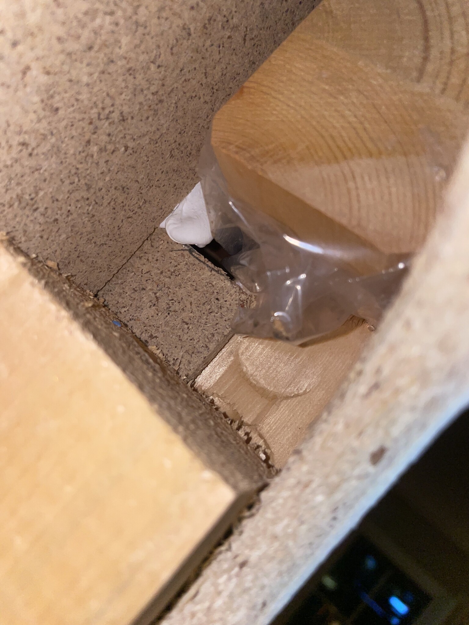

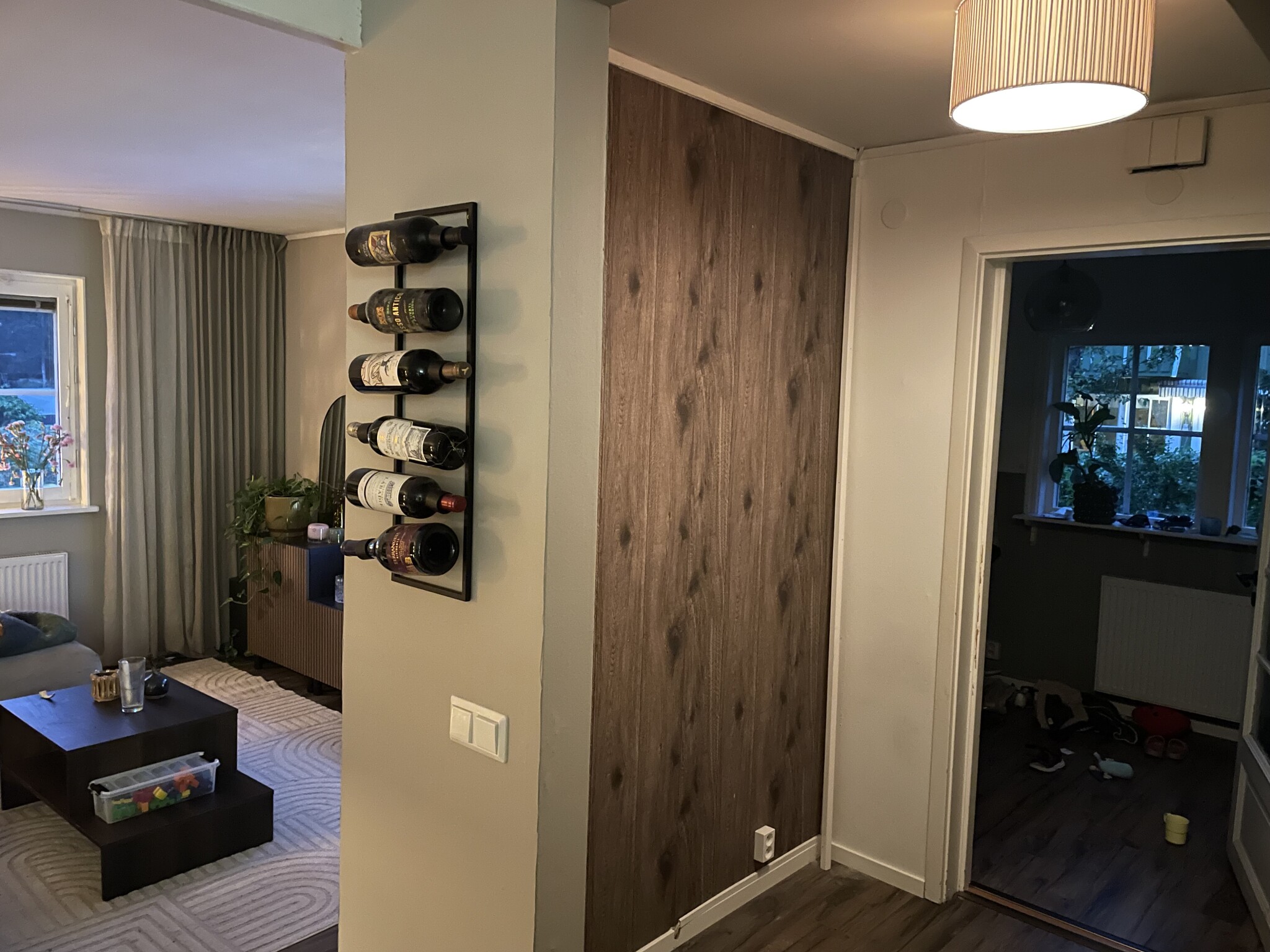

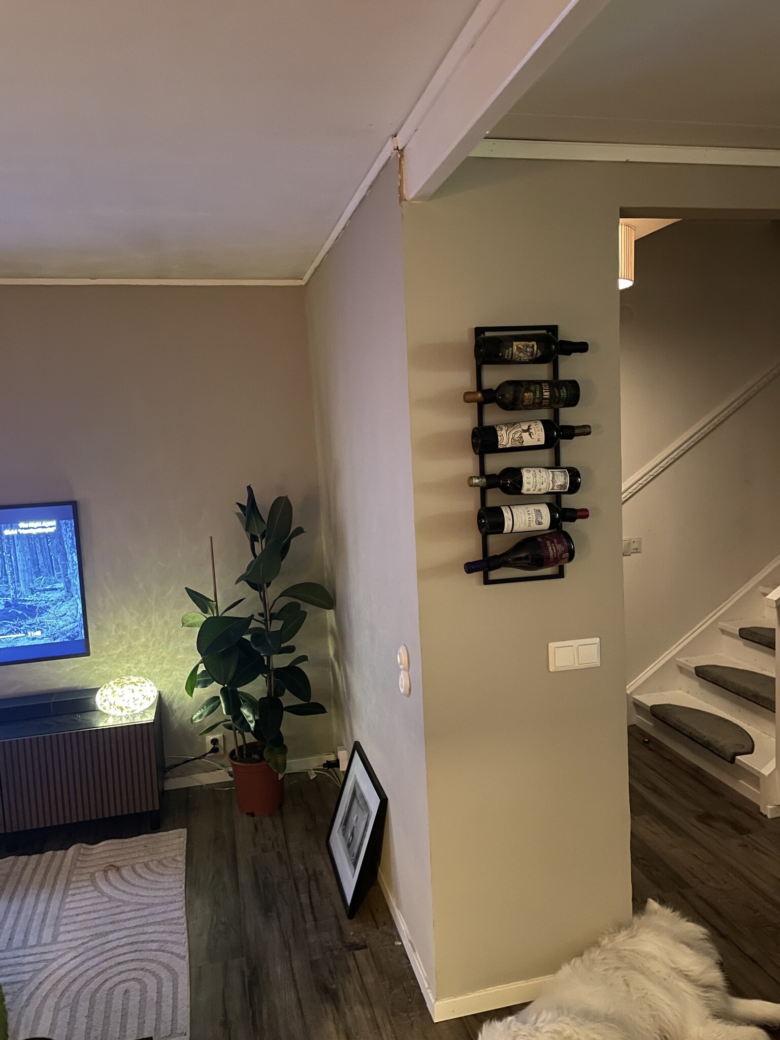

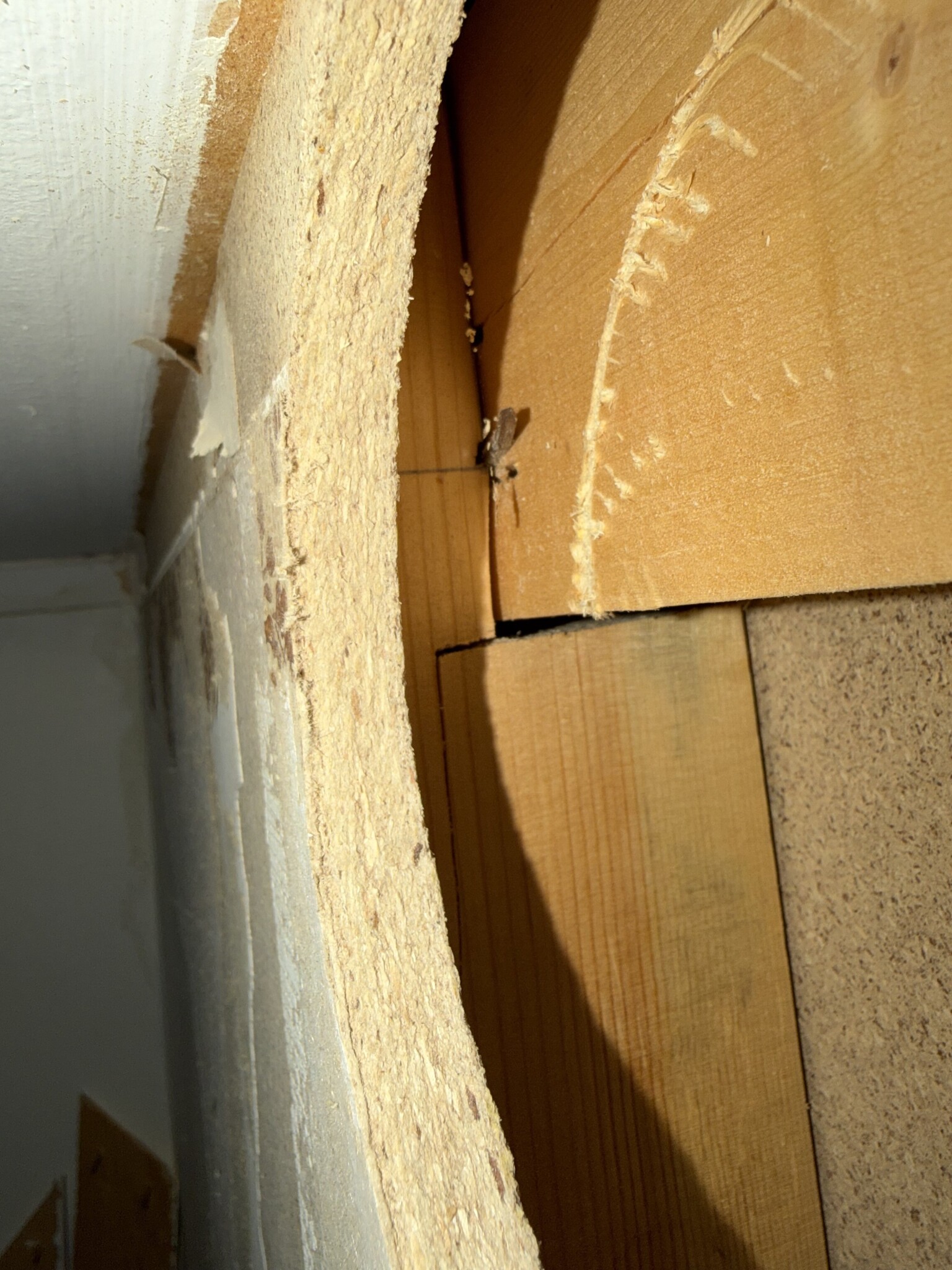

Jag funderar på om detta är en bärande innervägg. Huset är i två plan.
Bilderna nedan är på vägen som ska bort, (inte den kortsidan med vinstället)
Vardagsrum med en beige vägg och vinställ, växter och tavla på golvet. Taket har borrats i hörnet och en hund ligger på golvet.
Innervägg i ett vardagsrum med en vinställ med flaskor på väggen. Öppningar visar andra rum samt fönster med utsikt och växtdekorationer.
Bilden här är borrat i hörnet för att se hur limträbalken i taket går. Den slutar i väggen där vinstället är. Den vilar på en 45x45 regel ser det ut som. Därför låter jag kortsidan med vinstället vara kvar.

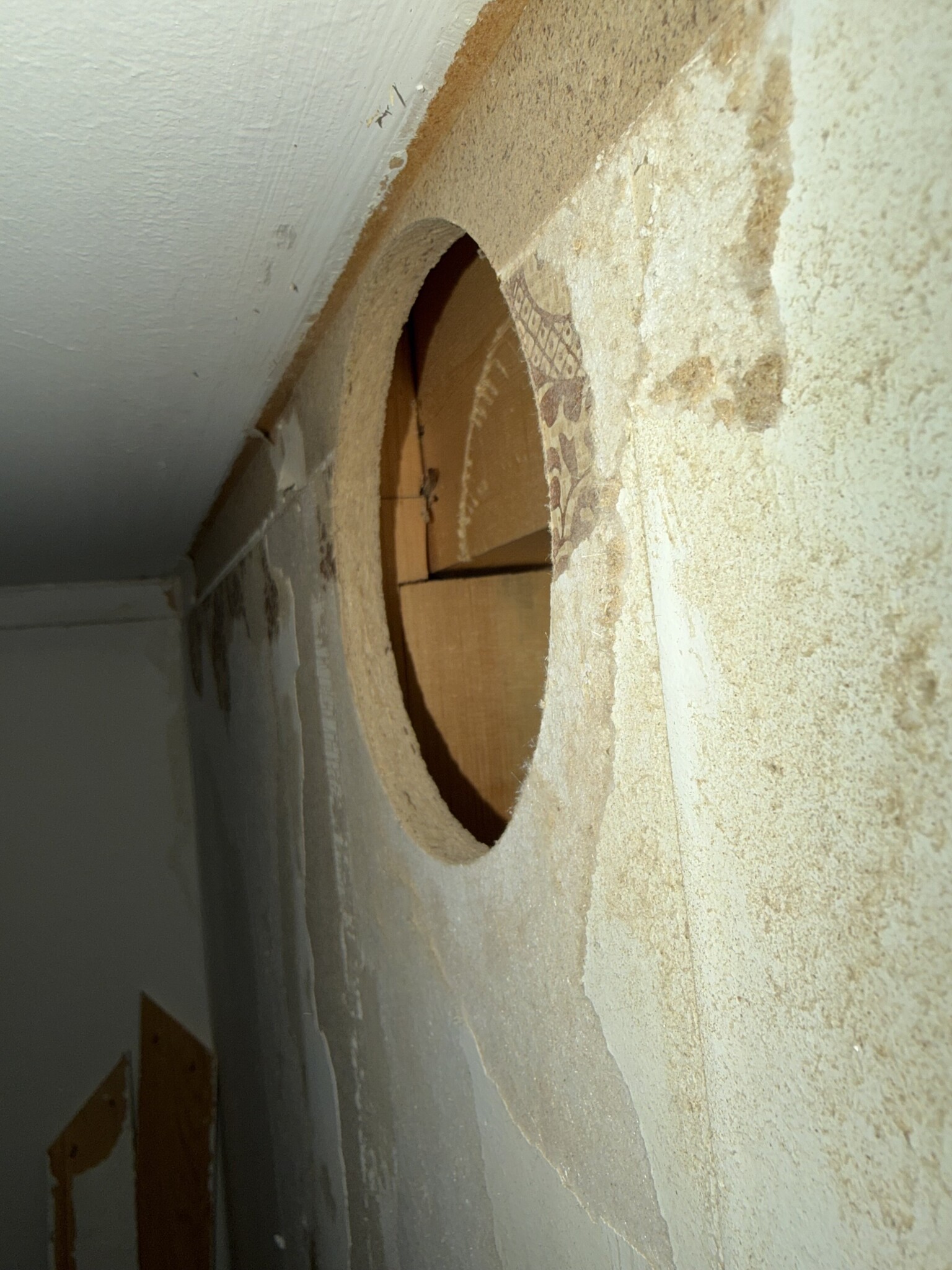

Hål borrat i innervägg visar träreglar och en plastbit. Utforskar om väggen är bärande i ett hus med två plan.
Här nere har jag borrat ett nytt hål för att se hur reglarna i innerväggen är.
Borrat hål i hörnet av en innervägg för att undersöka reglar och limträbalkens riktning i huset.
Borrat hål i innervägg för inspektion av reglar och limträbalk. Hålet visar trä bakom väggen i ett hörn av ett rum.
Är det någon som fattar var jag menar och kan hjälpa?😂

Ja vad jag kan se så verkar det vara en bärande vägg dels för att balken går in i den så då ligger bjälklaget kors den balken och då är den bärande..

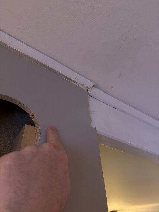

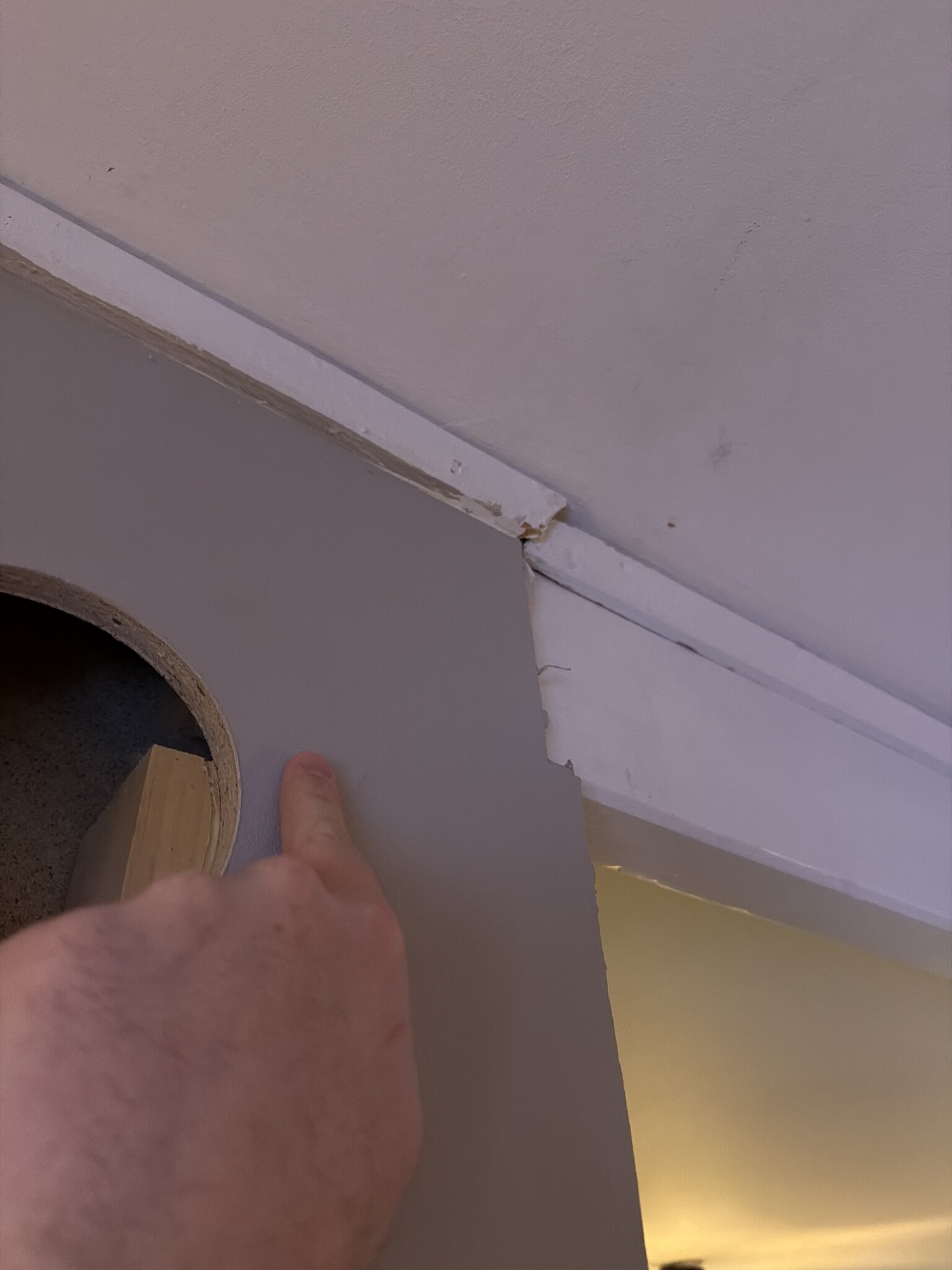

Är den sista delen bärande trots att balken inte är i väggen? Den slutar där jag pekar. En hand pekar på en balk som slutar vid ett hörn i ett rum med synlig trästruktur.
Husets takreglar går i samma riktning som balken. Det som känns så konstigt!

Aah är detta på andra våning?
Men det sitter en bärlina i väggen vad jag kan se, ja balkarna brukar bara gå in en liten bit i väggarna och sedan gör man väggen bärande med urjackade stolpar som bär en bärlina..
Men konstigt om inte takstolarna ligger tvärs/kors den balken..

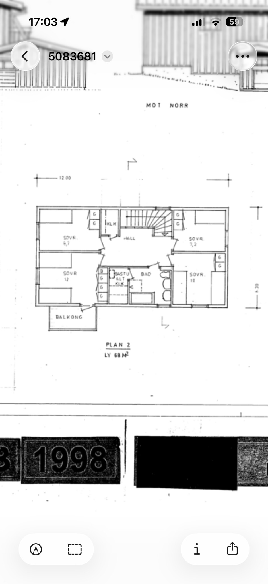

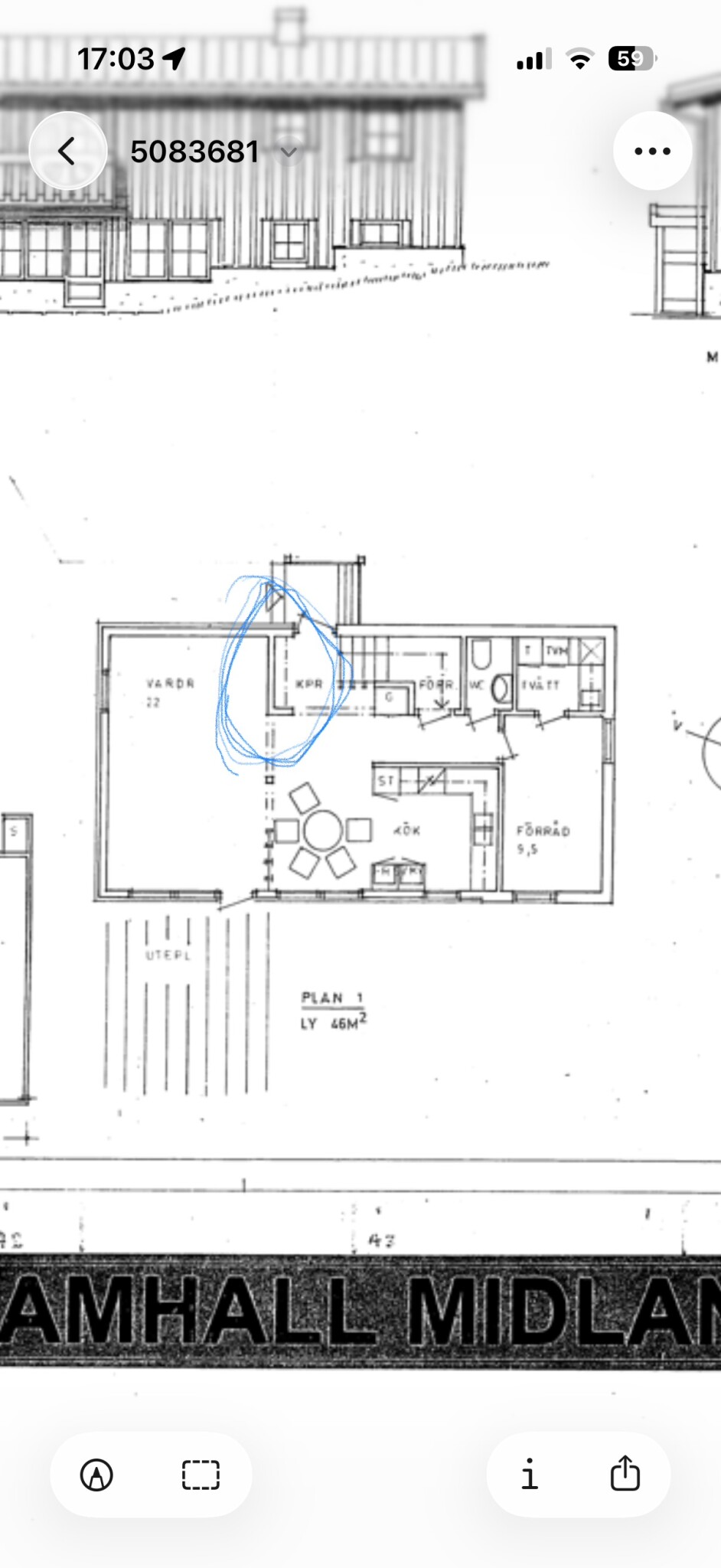

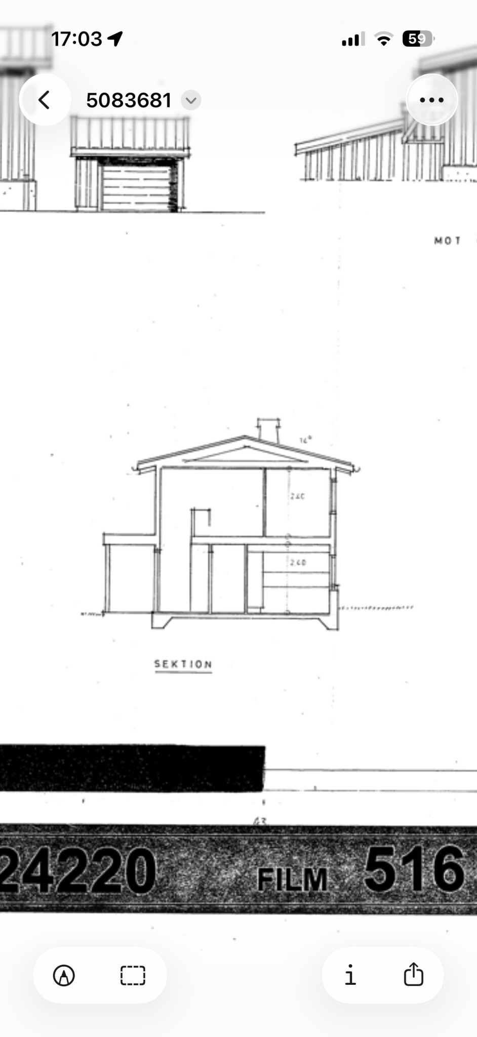

Det är på första våningen. Jag har nu lagt in bilder på ritningen. Om det hjälper haha

Den bör vara bärande då väggen ha bärlina och balken går i den riktningen, har du ingen bjälklagsritning?
Jag skulle säga att hela väggsnutten är bärande baserat på informationen du tillhandahållit. Bjälklaget i vardagsrummet spänner i husets längdriktning, varvid balken och regelväggen blir bärande.
Edit: Om du har konstruktionsritningar att tillgå så kan jag ge dig ett definitivt svar.
