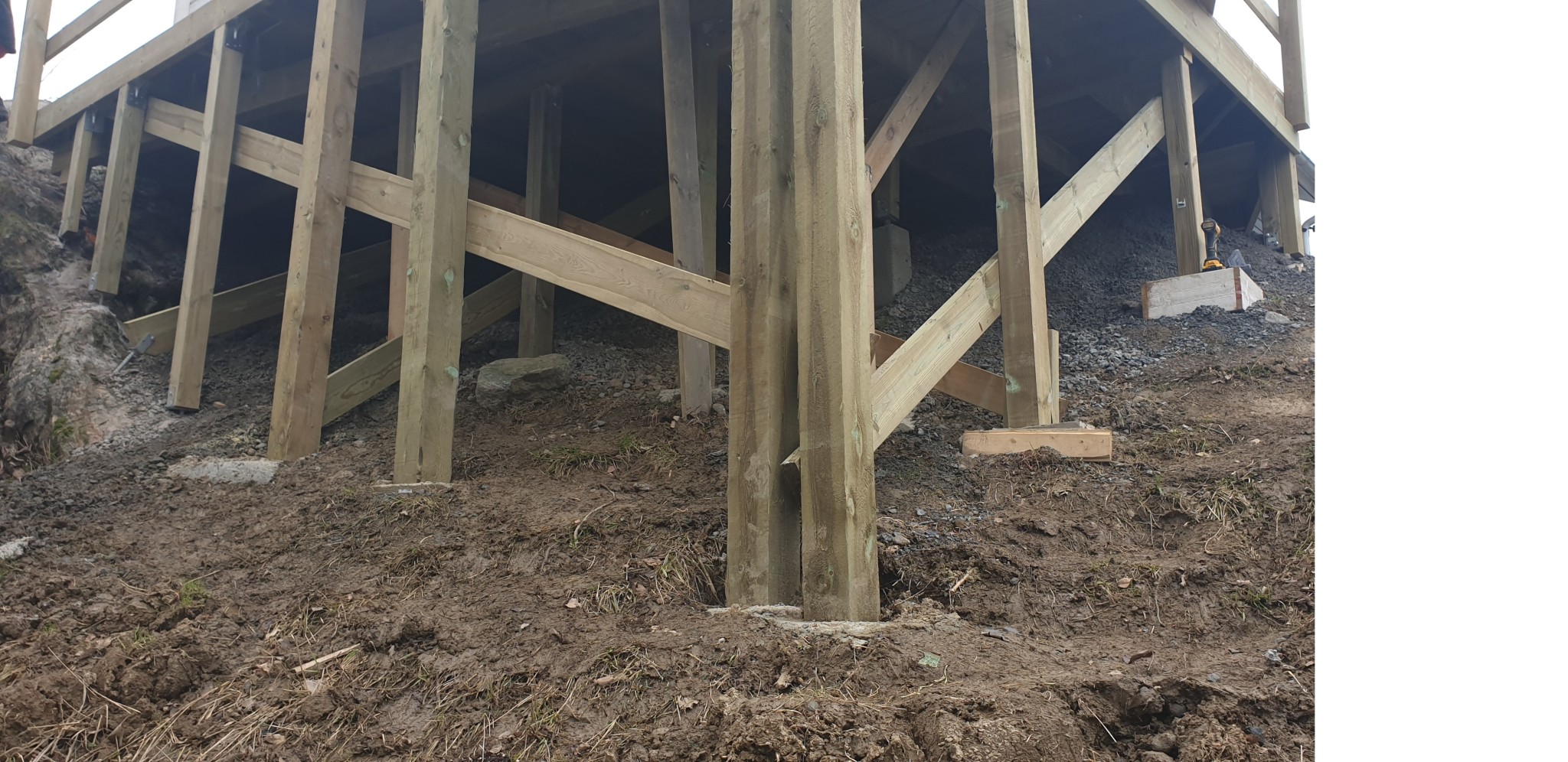

Du fick alltså bygglov för detta?
Ett förråd som ska stå enbart på pelare i en slänt.
Otroligt om det är sant.

Man jackar ur halva stolpen så att den halvt står på regelverket halvt går ned för infästning. Kvar är ca 47mm att fästa i spikreglarna med ex jumbojetting eller genomgående bult. Det är även på detta sätt man normalt fäster bärlinor i stolparna, vilket @crazytok frågade om lite högre upp.
Detta är ingenting DU som kund varken ska kunna eller göra såklart. Blir lite beklämd att du känner ett ansvar att lösa kunskapsproblem du betalar för någon annan ska kunna och utföra.
Tack det sade även snickarna som var hos mig. Nu är det lite försent då flesta stolparna vart kapade. Har köpt och kopplat på vinkel beslag istället. Detta är tyvärr som du säger nåt som firman/snickaren skall kunna, men då jag är väldigt intresserad av bygg, verkstad och prylar så vill jag lära mig sånt. Så t.ex idag fixade snickaren gjutningen av 5 st plintar och vi köpte material och lite annat, men en hel del smått fixade jag själv då ärligt talat så anser jag mig göra det med mera hjärta och hänsyn och tycker det är kul.

De flesta har väl redan sagt allt om hur tokigt det är byggt.
Fortsättningsvis föreslår jag att du gjuter helt nya fundamenten.
Från fundamentena låter du stolparna gå upp förbi golvet så de blir staketstolpar samtidigt.
Enda jag kan tänka mig att det inte är så skoj att jobba i en lerig slänt.
Då blir staketet superstadigt.
Tack för tipset. Ärligt talat då jag inte är en snickare så vart jag förvånad och även andra snickarna jag snacka med om värför han gjorde först 4-5 stolpar, sen byggde hela ramen på gården för att senare flytta den ovanpå stolparna.
Jag skulle gjutit klart, fixa stolpar och som du säger några längre, sen byggt ramen på plats.

Var nog mer seriöst än du tog det.
Alltså hur kan man godkänna något så instabilt eller har byggarna frångått den lösning som redovisades ihop med bygglovet?
Stor risk att folk skadas om man använder nuvarande byggnad.

Kan tillägga att på ena kortsidan så är det en berg.
Min spontana idé är att man hade gjutit plintar från berg hela vägen upp till bärlina. För att gjuta en plint hade man först borrat några hål i berget och stoppat ned armeringsjärn och satt ett papprör (Ø 25 cm) utanpå som gjutform. Vid gjutningen hade man använt en vibratorslang. Mellan plint och (impregnerad) bärlina hade man lagt syllpapp.

Ursäkta sena svaret, ej fått notis per mejl och tog ett tag innan det vart gjort.
Men kortfattat version att jag är nästan klar nu med det.
Sist efter det jag skrev här så ankom snickaren 1 dygn och fixade gjutningen samt vi åkte tillsammans och köpte nya stolpar.
Därefter har jag själv lagt upp stolparna som nu följer originalritningen + lagt till vinkelbeslag överallt och lite mer som du kan se på bilden.
Bytt ut en del stolpar mot tjockare och förstärkt på många ställen. (Vet ej hur jag skall beskriva ärligt talat då jag inte jobbar inom bygg).
Har enbart jobbat med bärande reglerna och undersidan, mer kommer ske under sommaren + fixat ventilation och målat invändigt.
Edit: Kan även tillägga att det är nog 2 stolpar mer än ritningen nu. Men det är ingen nackdel så jag låter dem stå kvar.
Slutade även att jag själv fått göra mesta av jobbet själv men men åtminstone jag gör det helhjärtat även om inte jag är nån expert så har man lärt sig en del på köpet.
