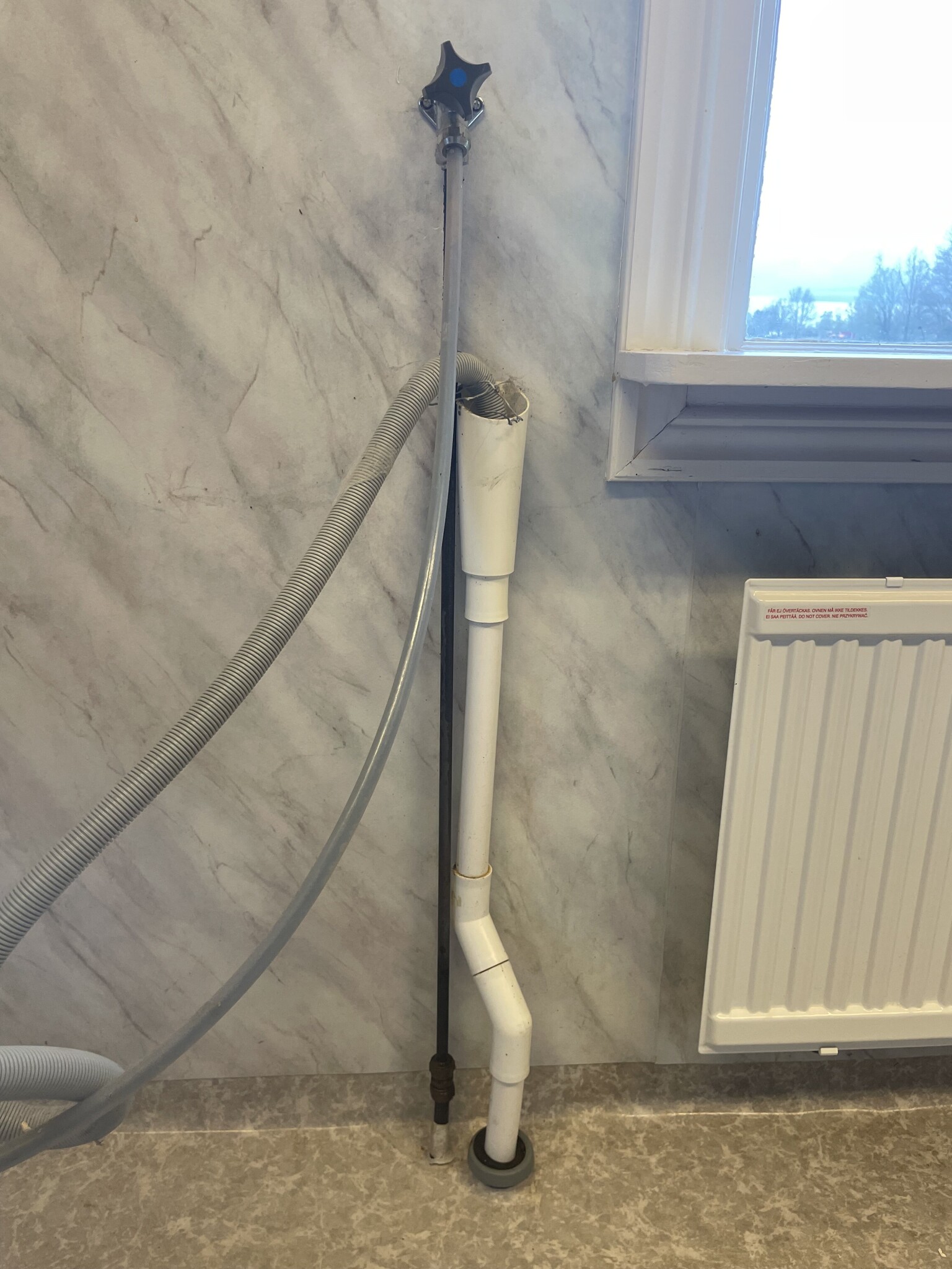

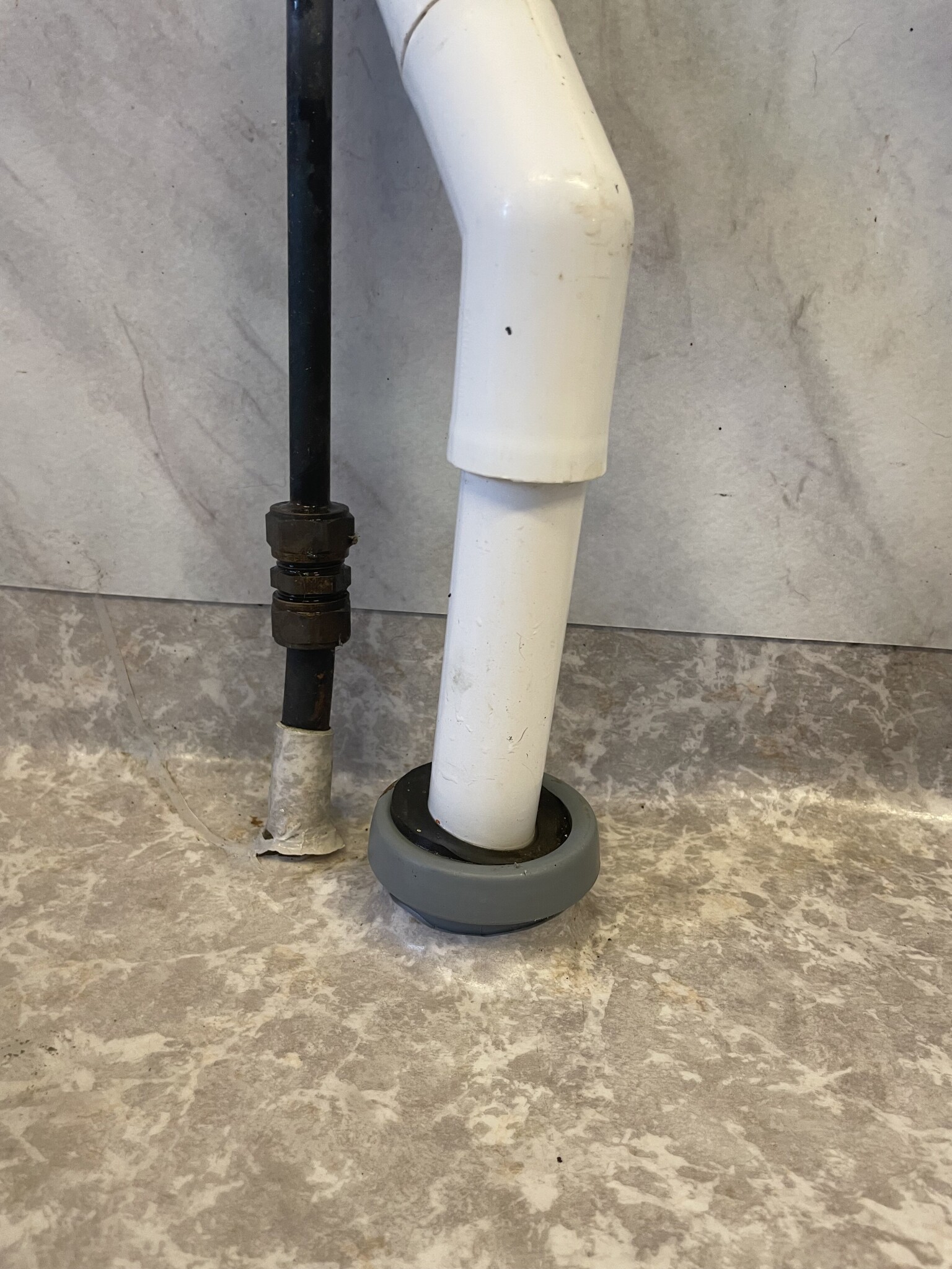

Vi ska flytta tvättmaskinen och behöver ta bort vatten och avlopp. Ska lägga nytt golv så behöver få det i nivå vid golvet. Hur gör man?!
  • Vatten- och avloppsrör för tvättmaskin, intill en radiator och ett fönster; skrivs om att flytta och plana ut golvet.
  • Röranslutning för tvättmaskin med vit avloppsledning och en annan svart ledning mot en marmorliknande vägg och golv.

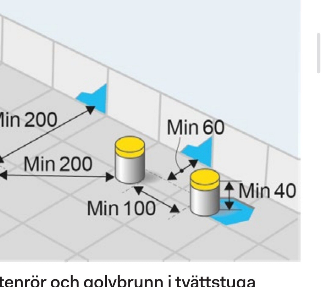

För det första får du dra om vattnet så att det inte bryter golvet. Sen måste du höja upp avloppsröret så att det nya tätskiktet ansluts på rätt sätt.
Här är lite text om detta
  • Diagram av vattenrör och golvbrunn i tvättstuga med måttangivelser: Min 200, Min 100, Min 60 och Min 40, markerade på kaklad vägg och golv.
  • Instruktioner för rörinstallation i våtrum, med fokus på spillvattenrörsgenomföringar och tätskikt.

Tack för svar. Förstår inte helt hur du menar? Vi har alltså avlopp och vatten på ett annat ställe så detta ska ”bara” bort.
Du har ju även tvättmaskinens avlopp på bilden och tvättmaskinens vatten. Sådär fick man göra förr. Nu måste man till med stora ingrepp för att "göra rätt"
Men hon skriver att dett skall tas bort. Dvs proppa avloppet och ”döda” och ta bort vattnet.
Ahh snyggt, förstår. Lite trött här 😉
Du måste ta reda på varifrån rören kommer och koppla bort dem i den änden.
Ok tack för hjälpen
